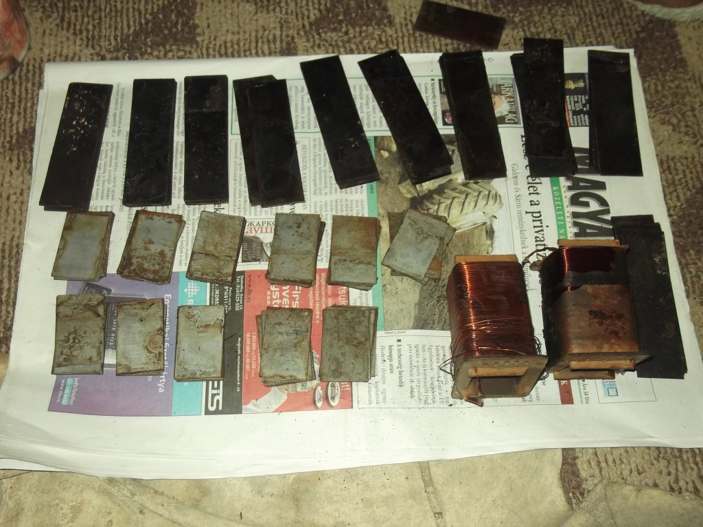

(#) luluzulu válasza granpa hozzászólására (») Márc 10, 2012 /
110 kicsi I
90 Nagy I
Az ablak amit mértem az a cséve belső méretei.(32*32*70mm)
Az a 80*70mm az most hirtelen nem is tudom hogy mi...
(#) granpa válasza luluzulu hozzászólására (») Márc 10, 2012 /
Ablaknak a betekercselhető helyet nevezzük. Magyarul a vasmag ablakát. A tekercstestben(cséve) levő helyet(ahova a vasat rakjuk) vaskeresztmetszetnek(ez számít teljesítmény szempontjából. Az hogy milyen hosszú a cséve, az ablakmérethez tartozik. (Ablakhossz mínusz cséve anyagvastagság).
Jelen esetben: Van két cséve, 32 x 32mm-es vaskeresztmetszethez, és 70mm hosszúak. Az ablak-méret változhat a vasak összerakása függvényében. Szerintem az ablak-méretet a két cséve egymás mellé helyezésével tudod meghatározni x a hosszuk (70). Ha kisakkoztam a vas-összerakást, írok. Milyen vastag egy lemez? A kép után: az ablak:~20 x 70.
Az ablak: 21 x 79mm, ebből lejön a cséve anyagvastagsága (mondjuk 1mm-es prespán v. bakelit /nyúzott nyákból pl./, vagy akár többrétegű ragasztott papír). Ekkor a hely: 13.86cm2. Ezt ketté kell osztani az oszloponkénti tekercseknek. Kitöltést vegyük 0.7-nek; egy tekercsnek a hely: 9.7cm2. Ez primerre és szekunderre osztva: 4.852/tek. Ebbe helybe belefér a szükséges(lehetséges) teljesítménynek megfelelő huzal mennyiség.
48 db. hosszú elemet(110mm-est) szoríts össze satuban(nem túl erősen, csak annyira, hogy nehezen tudj 1 darabot kirángatni közülük), ez lesz a pakett vastagság; ezt mérd meg. Ennyiszer a szélesség(31mm)=vaskeresztmetszet: na ezután lehet kiszámolni a valóban kivehető teljesítményt, és meghatározni a menetszámokat, és a drót átmérőket!

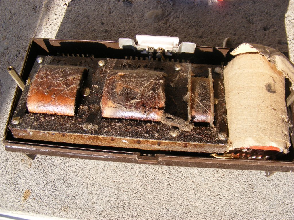

(#) janikukac hozzászólása Márc 10, 2012 /
Granpa ajánlotta, hogy jöjjek ide a kérdéssel: Van ez az egykori TV stabilizátorom, amely így néz ki belűről: Bővebben: Link
Azt ajánlotta Kálmán bácsi, hogy bontsam le, és tekerjem meg, mert a Weller pákámnak kellene , 24V, 2,1A, azaz 50W-ra. Csupán nem értem, hogy bontsam, mire , mit mivel, meddig, tekerjek.
(#) granpa válasza janikukac hozzászólására (») Márc 10, 2012 /
Szia @! Először egy kicsit megpucolod (hogy ne legyél nagyon koszos mikor bontod) finoman, mert a huzalt még fel fogjuk használni! Leütöd egy kis vágóval (vagy lefúrod, lereszeled) a szegecsfejeket (ha jól látom szegecselt). Amikor kinn van a helyéről, a vastest éleit megütögeted(odaütöd a betonhoz), hogy meglazuljanak a lemezek, ezután a rövidebb lemezeket csavarhúzó élével kiütögeted (megfigyelve az elrendezést), majd a nagyobb lemezeket kiütögeted a csévékből (sérülésre/kezed, tekercsek/vigyázz). Ha már szét van, lehet méregetni, méretezni. Vasak méretei (sz, h, v, db.). Ha nincsenek nagyon szét a csévék, vigyázz rájuk, mert esetleg újra felhasználhatók(nem kell újat csinálni). Jó munkát! Holnap várom az adatokat, aszt' kiszámoljuk, mi lehet belőle (van benn anyag!)
(#) janikukac válasza granpa hozzászólására (») Márc 10, 2012 /
Köszönöm a szép leírást, így már minden sokkal világosabb.
Én is úgy látom, hogy szegecselt. Szerintem holnap(nem biztos) nagybátyám le tudja műteni a szegecseket, mert nekem nincs eszközöm. Aztán meg ha lesz majd valamikor időm, bontom tovább.

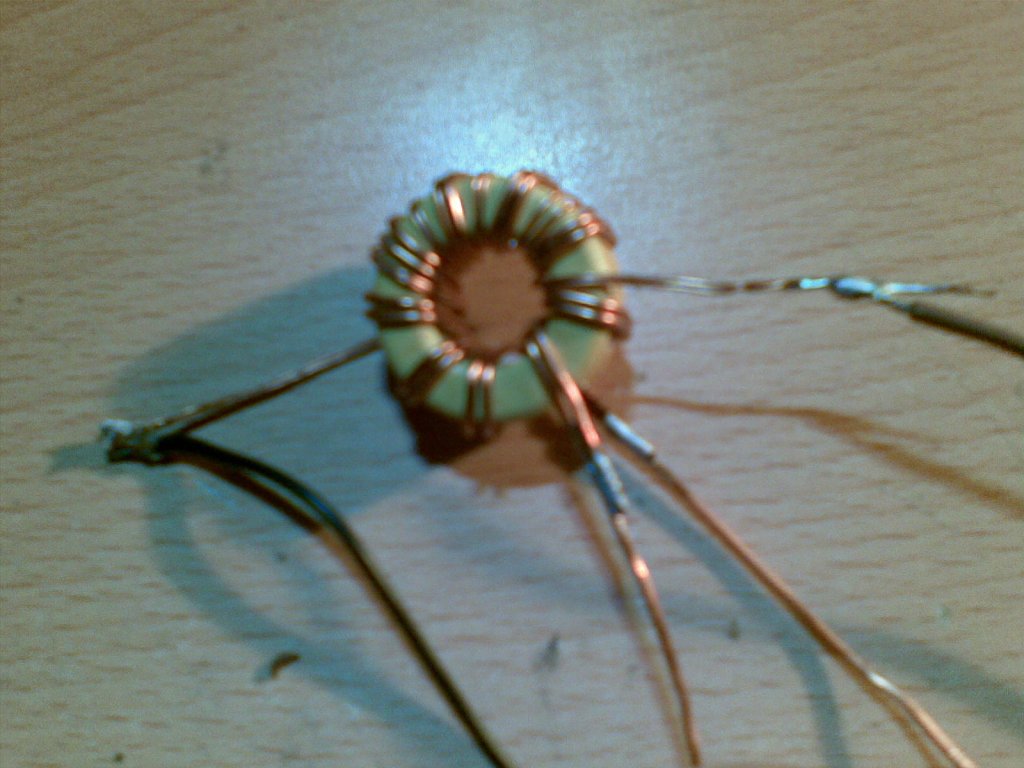

(#) attirush hozzászólása Márc 10, 2012 /
Kezdő vagyok az elektronikába de szeretnék 1 ilyet autóba:Bővebben: Link
Megcsináltam ezt,de nem működik a transzformátor nem ad le 1V se.Mi lehet a hiba?
Sekunder kiszámolása:
+/-30V esetén:
30/13,8=2,2 ebböl következik hogy a menetek számát igy kapjuk meg: 2,2*4=8,8 menet (lehet kerekiteni 9re)
Tehát: (+/-30V)
Primer: 2szer 4menet
Szekunder: 2szer 9menet
Előre is köszönöm

(#) attirush válasza Mályi László hozzászólására (») Márc 10, 2012 /
Talán ez önmagában nem 1 transzformátor?????
(#) maci80 válasza attirush hozzászólására (») Márc 10, 2012 /
Üdv! Ez még el is menne transzformátornak elviekben, de szerintem +/-30V hibás! A transzformátorok tudtommal váltakozó áramot transzformálnak nem egyen áramot. Vagy én vagyok a tudatlan, vagy félre értelmezek valamit?!
(#) attirush válasza maci80 hozzászólására (») Márc 10, 2012 /
Transzformátornak nem mindegy milyen áramot hoz le vagy fel???
(#) granpa válasza attirush hozzászólására (») Márc 10, 2012 /
A transzformátor váltakozó (v. szaggatott egyen) árammal működik. Lényege a váltakozás, ami indukciót hoz létre. Nézz utána.
Az mindegy lenne hogy le vagy fel transzformálsz. Az elv ugyan az. Csak váltakozó áramot fog neked transzformálni.
(#) attirush válasza granpa hozzászólására (») Márc 10, 2012 /
Értem.Akkor 12V-ból hogy lesz +-30V váltó????
Az nem gond,úgy is egyen kel irányítani ennek a kapcsolásnak.
Akkor mért is nem működik?Ezek szerint bőbbet szálat kell rá tekerni?
