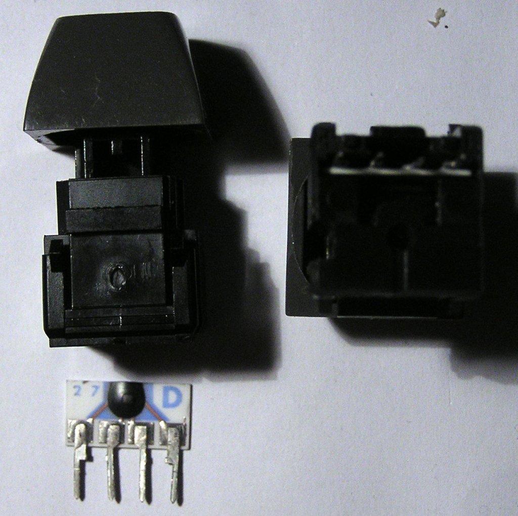

(#) p5efv hozzászólása Máj 28, 2012 /
A mellékelt képen látható alkatrész mi lehet?
Először azt gondoltam egyszerű nyomógomb, de úgy tűnik nem az.
D4A3S MICRO USA van rá írva.
(#) Ricsi89 válasza p5efv hozzászólására (») Máj 28, 2012 /
Szerintem egy hall elemes nyomógomb.
(#) Auth Zsigmond válasza p5efv hozzászólására (») Máj 28, 2012 /
Egyetértek Ricsi89-el!
Hall elemes nyomógomb, egy régi Videoton (nagy)számítógép billentyűzetéhez sodort egyszer a szerencsém a pécsi vásárban, emlékezetem szerint 77 db. volt benne.
Minden gomb egy érintésmentes kapcsoló, a lenyomott gombba épített kisméretű mágnes tere a négylábú, hall elemet tartalmazó (erősítővel, komparátorral, billenőkörrel stb. integrált) , IC középső lábain (szemben nézve, ha jól emlékszem a bal szélső a +5V, a jobb szélső a test) a kimeneti szintet megváltoztatja, 20 mA-es terhelhetőséget felkínálva.
A kezdeti számítógépes időszakban nagy problémát jelentett az un. prell jelenség, ami általában kontaktus hiba eredményeképpen egy gomblenyomás során több (igen gyorsan) ismétlődő kontaktust eredményezett, pl. betű karakter esetében néha akár fél sornyit is le lehetett írni egy gombnyomással...
Ezt ezekkel az integrált kapcsolókkal ki lehetett küszöbölni. A mai PC áramkörök már tartalmaznak védelmet a sokszorozás ellen, ilyen védelemre a nyomógomboknál már nincs szükség.
A gombok hall IC-jének barkácscélú felhasználására a hall-fórumon lehet ötleteket találni, vezérlésre akár a gombban lévő pici mágnes is felhasználható, de egy HD mágnese centiméterekről ki tudja vezérelni. A mágnes polaritás nem tetszőleges, de hát nincs sok variációs lehetőség...

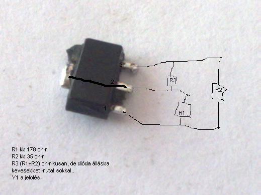

(#) vovozs hozzászólása Máj 31, 2012 /
Adott egy ilyen alkatrész egy LED vezérlésben ez a negatív ágat szakítja meg 2 a negatív táp felé, 3 a LED felé az 1es lábon ellenálláson keresztül kap vezérlést. Az eszköz jó tehát a mért értékek üzemképes "eszközön" mérve kiforrasztva, merülő műszerrel ezért kb. Segítséget kérnék mi lehet ez az "eszköz" 20V 300mA kapcsol elméletileg ki-be.
Ha csak símán rövidrezárom a 2és3 lábat akkor a LED áramgenerátoros vezérlése ami a + ágban van akkor felugrik 500mA-ra is és akkor már 29V-ot add a LEDek felé az elektronika. olyan mintha ez is korlátozna de...?
Y1 a tetején a jelzés a nyákon Q3
Köszönöm
(#) Stewe válasza vovozs hozzászólására (») Máj 31, 2012 /
SOT89 tokban ez valószínűleg egy BZV49C11.
Innen indultam.
Szépséghibája a dolognak, hogy így viszont semmi értelme az áramköri környezetnek
(#) nedudgi válasza vovozs hozzászólására (») Máj 31, 2012 /
Szerintem SS8050.
(#) Stewe válasza nedudgi hozzászólására (») Máj 31, 2012 /
Az egy nagyon más tokozás.

(#) vovozs válasza Stewe hozzászólására (») Máj 31, 2012 /
Tranzisztorként nem stimmelnek a lábak közt mért értékek melyek oda vissza mérhető és üzemképes az alkatrést. Inkább valami mosfet féle lehetne de akkor meg hibásnak kéne lenni, esetleg valamivel össszevan építve még és azért vannak az ohmikus értékek a lábak közt.

De még az én tranzisztorféleségemre nincs még ujabb ötlet?
