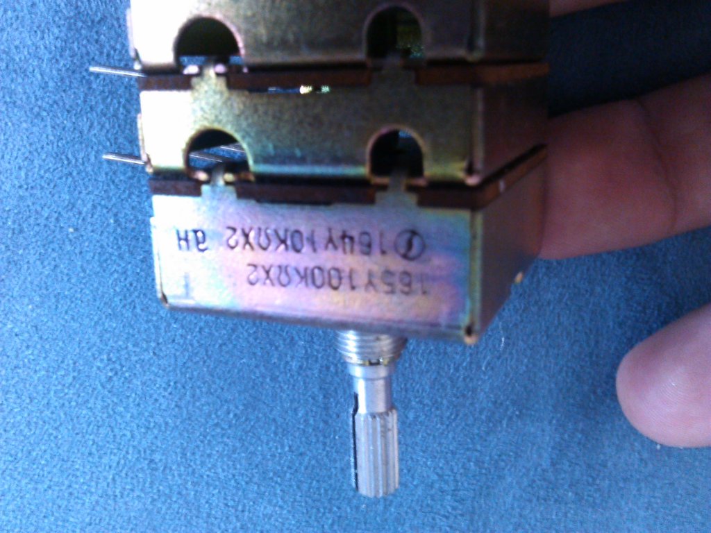

(#) DaviS hozzászólása Máj 25, 2012 /
Ma kaptam ezt a potit, és az lenne a kérdésem, hogy ez milyen márkájú lehet? Találkozott már valaki ezzel a logóval?
(#) Stewe válasza DaviS hozzászólására (») Máj 25, 2012 /
A Goggles is behasalt rajta...

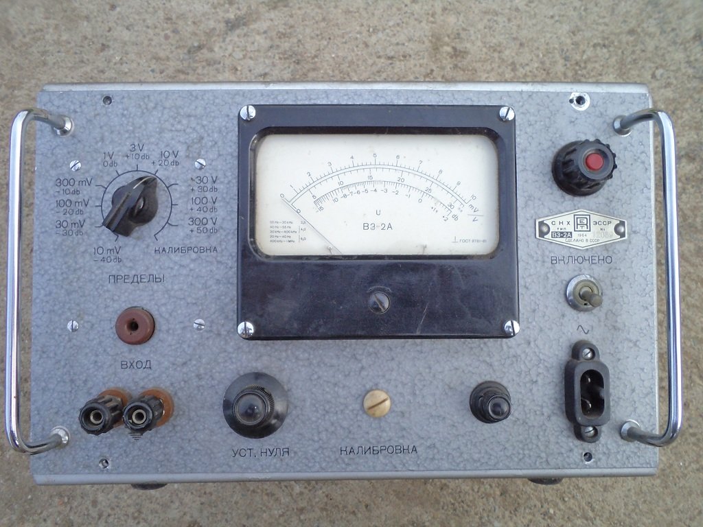

(#) Baxi hozzászólása Máj 25, 2012 /
Hi Mesterek!
Lenne egy régi korszakból visszamaradt műszer. (bolha)
Igaz nem az enyém, de ismerősöm engem kereset meg hogy mi lehet -e kegyere.
Van benne két cső ami nem igazán mondhatnánk működőképesnek. (szerintem)
Ha valaki be tudná azonosítani a csöveket és tudna olyan helyet ahol tudnék ilyet venni bele azt megköszönném.
És persze a készülék/műszer funkciója is érdekelne, hogy mire tervezték anno? A feszültség az rendben de a Db-ék mellette azok mire jók?
(#) pucuka válasza Baxi hozzászólására (») Máj 25, 2012 /
Csővoltmérő, a csövek feszültség, és áram stabilizátor. (baréter) A feszültség stabilizátor nemigen szokott elromolni, az áramstabilizátor ha nem szakadt, az is jó.
(#) Stewe válasza Baxi hozzászólására (») Máj 25, 2012 /
A 27. oldaltól kezdve mindent megtudhatsz.
Ez sajnos orosz kiadvány, de sok régi műszer részletes ismertetése benne van. Itt a csövek pontos típusa is megvan, a kopott feliratok pótlására. Ha a gatter szép fényes, biztosan kipróbálható a játékszer.
A ORIVOHM kortársa, de nem versenytársa.
Ez pedig egy másik hasonló, ha ilyesmi kerülne a kezedbe.

(#) Baxi válasza Stewe hozzászólására (») Máj 26, 2012 /
ok, köszönöm szépen, sajnos az egyik cső szakadt. Pótlása?
(#) Stewe válasza Baxi hozzászólására (») Máj 26, 2012 /
Melyik szakadt? Jó kép kellene a csőről, vagy a könyvből készített screenshoton karikázd be a típusát.Itt találsz egy helyettesítési táblázatot, de műszernél a cső kiváltás merész vállalkozás, az újbóli kalibrálás jól felszerelt műhelyt feltételez.
(#) pucuka válasza Baxi hozzászólására (») Máj 26, 2012 /
Ha a baréter szakadt, akkor azt PTC -vel helyettesítheted. A stabilizátor cső (a fényes burájú) az eleve szakadás, az olyan mint egy glimmlámpa.
(#) Baxi válasza pucuka hozzászólására (») Máj 28, 2012 /
Ok, megpróbálom, és köszönöm.
Esetleg ha érdekel valakit és tudja is mire használni akkor a tulaja átadja, eladja. Kérdeztem tőle hogy mire kell neki ez egyáltalán, mivel csöves dolgai nincsenek és csak lelkes amatőr így nincs rá szüksége. Végül is csak a doboz miatt vette meg. Tudom hogy ez nem az apró rovat, de mivel itt segítettek hozzá értök ezért gondoltam hogy talán még ha nem is keresnek ilyet talán felbuzdulva az ügyből érdekli őket. Bocs az offért
(#) Stewe válasza Baxi hozzászólására (») Máj 28, 2012 /
Nem csak csöves cuccokhoz használható, a FET bemenetű nagy belső ellenállású műszerek elődje.
