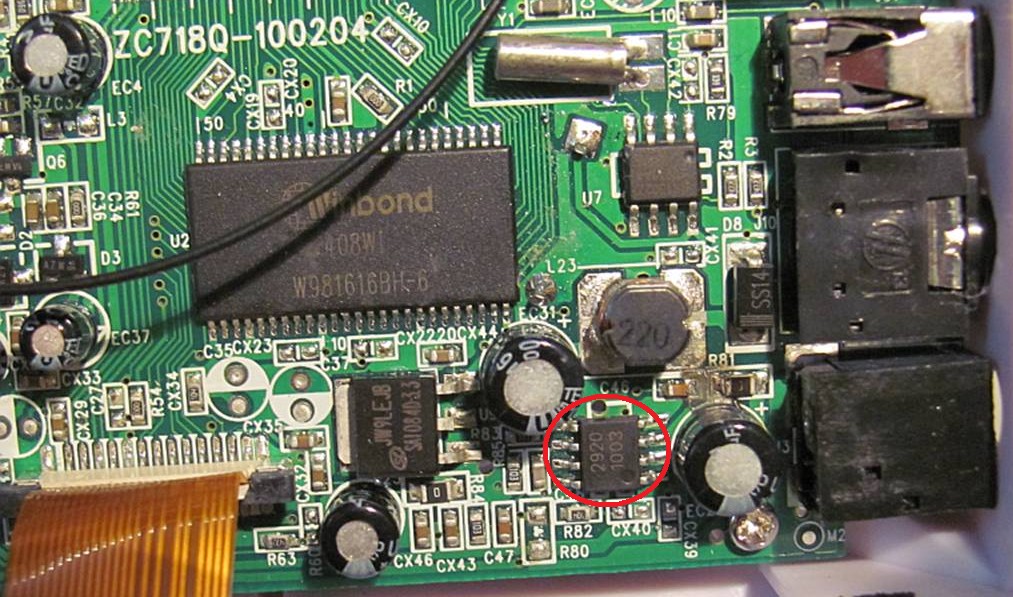

Üdv. Egy kínából származó digitális képkeretben a következő alkatrész füstölt el. Van valami ötlet hogy ez mi, mivel helyettesíthető, vagy hol szerezhető be? A kép egy ugyanilyen, de még működő készülékről készült. Köszi!

Mesterurak! Az én nyomoromra valaki nem tudja a megoldást??? Mi lehet ez?
