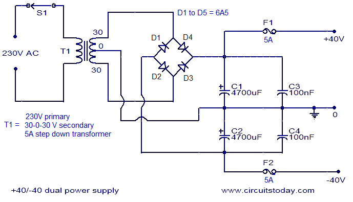

(#) gaben62 válasza rocky hozzászólására (») Máj 10, 2012 /
Az adott méretű trafó szekunder feszültségét, U=üresjárat meg kell szorozni, 1,4-.el, ez lesz az egyenirányító után, a szűrő elkon mérhető Dc. feszültség.
Vagyis az én esetemben, Pioneer trafó 2x48V x1,4=67V, vagyis 2x67V, a dióda hídon eső 2x0,6Voltot már levontam, tehát ez a mérhető érték, erősítő modul rákapcsolása nélkül.
Amikor rádugod, ráforrasztod az erősítő panelt, akkor ez a feszültség, esni fog, kismértékben, kb. 1-2V, attól függően milyen erősítőt építesz, mekkora teljesítményű, milyen a munkaponti beállítása A osztályú, A-b osztályú, szimpla B-osztályú.
Mert az sem mindegy, gondolom, neked 200-250W, ra van szükséged, a tápfeszültség alapján, feltételezem.
Továbbá esik az egyenirányított szűrt, Dc. fesz.g, amikor fullra kihajtod, 4-5V-ot is, pláne ha 4ohmos hangfalat használsz, vagy 2db. 8ohmosat. párhuzamosan kötve.
Stabilizálni nem szükséges, illetve a gyáriaknál, felső kategóriás Hi-end erősítőknél sem szokták, a +- tápfeszültséget, de a 2db.6800uF,/min.80V tápelkora szükség van.
A trafó állandó terhelési áramát, az erősítőhöz méretezvén, 5-5,5-6A-re mint terhelési áramra, üzemi áramra kell méretezni.
Ez gyakorlatilag 1,3-1,5mm. Cuz, dupla szigetelésű huzalt jelent.

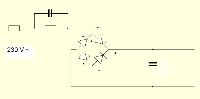

(#) netnet.hu hozzászólása Máj 10, 2012 /
Helló!
Kipróbáltam egy rezisztív tápot, mint a 4. kép Bővebben: Link
D1 3V-os zéner.
R1= 470R 0,6W szarrá égett
R1= 500R 1,2W szarrá égett.
Utána kipróbáltam alatta a kalkulátort és nevetséges 80W körüli powert adott ki R1-re. Na már most egy 100W-os ellenállás kicsit nagy lenne és gazdaságtalan arra, hogy egy PIC-et tápláljak.
Én szúrtam el valamit?

Akkor vagyok naív, amikor azt hiszem, hogy 220-ról tüd működni ez az áramkör, vagy mégis mikor?
(#) Mályi László válasza netnet.hu hozzászólására (») Máj 10, 2012 /
Szerintem a rezisztiv táp gondolata a te esetedben, a táp maga is vicces. mondok valamit számold át a rezisztiv tápot a transzformátorod szekunder feszültségére. Tanulságos, kevesebb meleg, az idő is jól telik. Ráadásul le is van választva a220V-ról, érintés védelmi szempontból kötelező!!! Ne add olcsón az életed.
(#) Signal válasza netnet.hu hozzászólására (») Máj 10, 2012 /
Ezt a "megoldást" nyugodtan elfelejtheted, esetleg az érdekesség kedvéért hozzátehetjük, hogy kapacitív előtéttel is lehet hálózati táplálást készíteni, ilyen található például a konnektorba dugható digitális időzítőkben, vagy a lépcsőházi világítás automatikájában. Ezeknél azonban mindössze egy relét kell meghúzatni, amihez nem kell nagy teljesítmény.

24 V / 420 mA viszont már túl nagy teljesítményigény ilyen trükkökhöz, igen rossz lenne a hatásfok, nem beszélve a galvanikus leválasztás hiányáról.

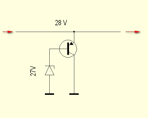

Egy alternatív lehetőség lenne számodra a sönt-stabilizátor, ami 28 V-nál megfogná a feszültséget, nem engedné feljebb menni. Ha viszont ez alá csökken, a sönt mintha ott sem lenne, nem fogyaszt, nem termel hőt sem.
28 V-nál kezdene határolni, mint egy Z-dióda, tehát innen kezdve hőt is disszipálni. Ehhez meg kellene mérni az áramot, ami 28 V-nál előáll, hogy méretezni lehessen a sönt-stabilizátort, áram és hűtés szempontjából.
Második képen látható a megvalósítás. Egyszerűbb esetben egy komolyabb Zener-dióda is elég lenne (ZL sorozat például), hűtőlemezre szerelve. Vagy pedig ki kell egészíteni egy tranzisztorral, ami átveszi a terhet, akkor elég egy ZPD is.
