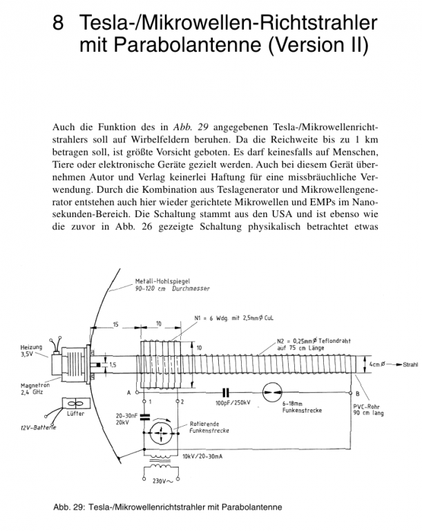

(#) scansat hozzászólása Nov 30, 2012 /
Olyan kérdésem lenne, hogy ITT valaki(-k) vállalnak-e németből magyarra fordítást?
Persze gondolom erre jelentkező nem(sok) lenne, de vagy húszan megkérdeznék, hogy miért itt keresgélek. A válasz az, hogy hozzájutottam egy cirka 100 oldalas német nyelvű leíráshoz különböző Tesla találmányokról. Plazma, mikrohullámú stb. készülékek építési leírása. Egyszerű, otthon elkészíthető kütyük és hozzá magyarázatok. A szöveg erősen szakmai, bár a száz oldal nagy része kép és ábra, nem folyamatos szöveg. Kerestem már magyarul, de sajna nem találtam.

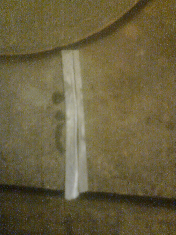

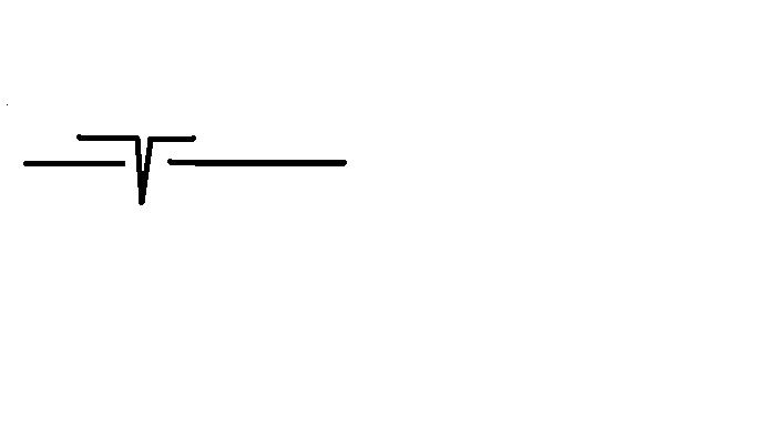

(#) jani1987 hozzászólása Nov 30, 2012 /
Részleges megoldás született a hézagos kályha ügyében.
A hozzászólás módosítva: Nov 30, 2012
(#) Gafly válasza jani1987 hozzászólására (») Nov 30, 2012 /
Tudsz te ennél jobbat is.
Bár a jó munkához idő kell
(#) vicsys válasza jani1987 hozzászólására (») Nov 30, 2012 /
E valami belehajtott lemezdarab?
