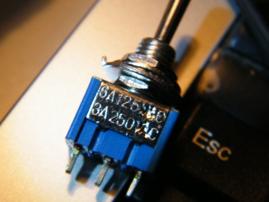

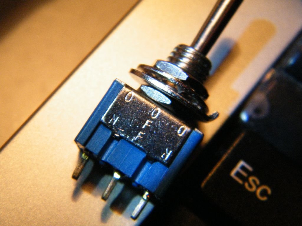

(#) Gránátalma hozzászólása Márc 18, 2012 /
Üdvözletem!
Van itthon néhány ilyen kapcsolóm, de fogalmam sincs, hogy mire jók.. Úgy néznek ki, mint a billenős kis fém kapcsolók, de ezeknek nem billenteni lehet a karját, hanem benyomni.
Diódamérőt rácuppantottam, de akárhogy nyomkodom egyik lába sem sípoltatja meg.
Ötletek?
Szerk.:
Akinek ez esetleg mond valamit, címkéje szerint:
"TA104A1 (FEM) TOGGLE D6 3P SPDT" elméletileg egy áramkörös kapcsoló.
(#) hibbantpasi válasza Gránátalma hozzászólására (») Márc 18, 2012 /
Pedig ez billenő kapcsoló, van nekem is pár db. belőle. Lehet, hogy csak megszorult valami kosztól.(Sima 3 állású kapcsoló, a két szélső lábra kapcsol középről).
üdv: hp
(#) Gránátalma válasza hibbantpasi hozzászólására (») Márc 18, 2012 /
5db van belőle, mind vadi új és mindegyik ugyan azt a semmit produkálja. A kar csak akkor hajlandó elmozdulni oldalra, ha közben lenyomom teljesen.
Felirata alapján én úgy értelmeztem, hogy ha le van nyomva a kar elméletileg a középsőtől vált a külsők felé (ahogy te is írtad) de nem tesz ilyesmit. Kizárt, hogy mind rossz legyen, tényleg vadi újak és kibontásuk pillanatában is ezt művelték.
Vagy 5 alapból rosszat vettem volna?
(#) Ricsi89 válasza Gránátalma hozzászólására (») Márc 18, 2012 /
Ezeket nem lenyomni kell, oldalra elmozdítani. Közép állásban semmivel sem érintkezik, két szélső állásban pedig a középső és egyik-egyik szélső láb van kapcsolatban.
(#) Gránátalma válasza Ricsi89 hozzászólására (») Márc 18, 2012 /
Nono, csak addig maceráltam őket, hogy rájöttem!
A lényege röviden:
Le kell nyomni a kart befelé, majd eltolni egyik irányba, ekkor kicsit felpattan és már kontaktol is. Ha elengedem azonnal megszakít.
Szóval ez bekapcsolónak nem lesz jó, mert ha nem fogom kikapcsol
Köszi a segítséget!
Érdekes, ennek nem így kellene működnie. Ha átváltod egyik végállásba, akkor ott végig kontaktolni kellene, amíg el nem kapcsolod.
Szerintem gyárilag ilyen és tévedésből vettem ezt a billenő helyett, mert egyébként arra lenne szükségem. Node sebaj, majd lesz velük valami
Sok értelmét nem látom egy ilyen kapcsolónak, de ha te mondod...
(#) qvasz2 válasza Gránátalma hozzászólására (») Márc 18, 2012 /
Rá van írva hogy" TOGGLE ". Ez azt jelenti, hogy nyomógombként működik, vagyis amíg tartod, addig kapcsol. De nem benyomni kell, hanem ugyan úgy kell billenteni, mint a hagyományost.
(#) Gránátalma válasza qvasz2 hozzászólására (») Márc 18, 2012 /
Valóban, egyik irányba akkor is működik, ha nem nyomom le, de a másik irányba csak akkor ha lenyomom.
Köszi a segítséget!
De az enyémre toggle van írva és mégis visszaugrik
Töke van a menyasszonynak
Előző képen látható printscreen-en ott van az enyém is:
45-03-70
Az, hogy az egyik irányban be is kell nyomni, sehogyan sem tűnik jónak!
A 45-03-70 az bizony visszaugrós, hiszen MOMENTARY!
Ó valóban, csak alulra van írva!
Tényleg nem kell lenyomni egyik irányhoz sem, csak elég erős még, nincs bekopva. Kicsit nagyobb erőltetés hatására vált is egyből.
A printscreen-en melyik kapcsoló az, amelyik használható on/off-nak? Ami nem ugrik vissza, hanem megáll az adott állásban?
(#) qvasz2 válasza Gránátalma hozzászólására (») Márc 18, 2012 / 1
Lássuk:
45-04-81, 45-01-82, 45-04-83, 45-07-17 : ON-ON, vagyis sima kétállású billenő,
45-01-83, 45-07-21 : ON-OFF-ON, vagyis 3 állású billenő,
45-03-70 : (ON)-OFF-(ON), a zárójeles az MOMENTARY, vagyis visszaugró,
45-03-69 : ON-(ON), ez egy morse átkapcsoló, ez is MOMENTARY, visszaugró.
A nem zárójeles az mindig fix állás, a zárójeles a visszaugró.
Köszönöm szépen, ez nagy segítség volt, most már értem mit miért írnak oda
