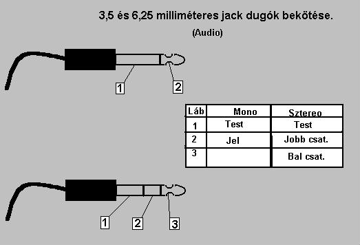

(#) zsoltee0001 hozzászólása Aug 30, 2007 /
halee
egy totál kezdő kérdés(ég is a pofám miatta )
a jackdugónál, hogy van a szabványos bekötés, úgyértem melyik a bal és melyik a jobb oldal?
üdv
(#) Ricsa válasza zsoltee0001 hozzászólására (») Aug 30, 2007 /
Ami legelől van az a bal, ami középpen az a jobb, és ami leghátul az meg a föld. Én is nemrég tudtam meg.
Kép mellékelve.
(#) zsoltee0001 válasza Ricsa hozzászólására (») Aug 30, 2007 /
köszi szépen
