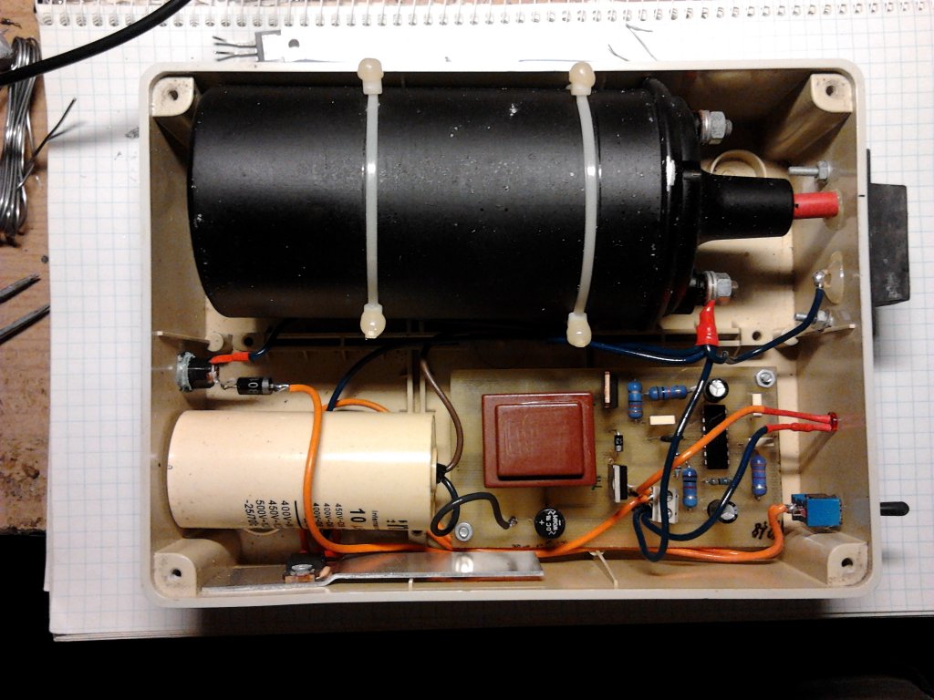

Valaki ismeri ezt a készüléket, maszekhoz képest elég igényes a belseje.

Az ami nálam van, ugyan az mint ami a képen van. Azt nem értem miért rakott bele egy 10 voltos stabot mikor az áramkör enélkül is működne mivel a trafó 12 voltos az ic is bírná,akkor meg minek? azért,hogy ott melegedjen. Gondoltam,hogy az ic 556 a környezeti alkatrészek elrendezéséből viszont a tranyóra BUZ11-re következtettem és a szikraköz is érdekesen van megoldva.

Maga a kimenő trafó vszínűleg úgy tekerte valaki és a vasmag lazán van a tekercs körül és a kondi kisülésekor akkora e mágnesesség keletkezik, hogy mondhatni a csévetest elmozdulása miatt lehet kattogást hallani. De ez mekkora,hogy egyesek tényleg a dobozon kívülre teszik az alkatrészeket. [OFF]Belürre mit tehettek az őrzött jószágot.
Nem tudom belülre mit tehettek,mert fa dobozba van,a sarkai le vannak szögelve.
Tegyél fel egy képet róla had lássunk csodát! :yes: :yes:
