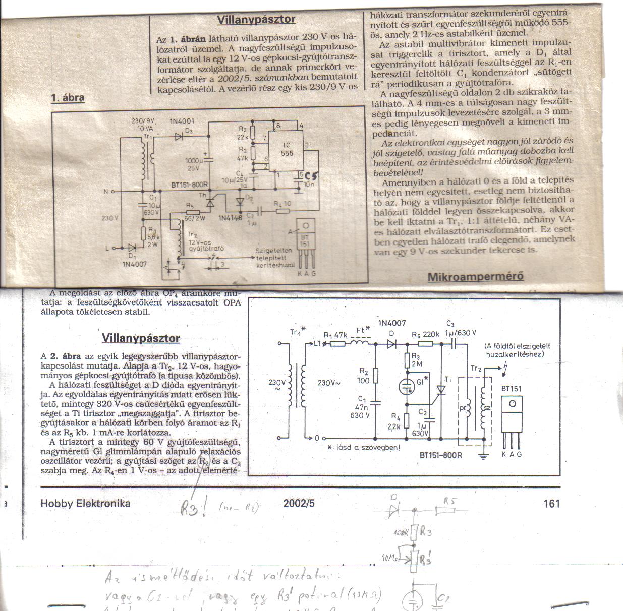

Birkához főleg inverteres kell. Az össz vezetékhossz számít. A sima gyújtótrafós kevés lesz oda. Úgyhogy, ha nem akarsz felesleges köröket futni, akkor csináld azt. Ha rákeresel a képeimre, akkor megtalálod a nagyméretű rajzot, az utána lévő 1-2 oldalon ki is lett tárgyalva rendesen.

Leválasztó trafónak jó bármilyen azonos értékű pl 230V/12V 6 Watt ebből 2 darab egymásba fordítva.
A likeltből az alsó glimmest építsd meg, ez egy Trabant gy trafóval meg egy 16 µF kondival simán lenyomja ezt a területet normális vezetékkel és szigetelővel.

(#) Jax hozzászólása Jún 6, 2012 /
Fúha.. Pillanatra megkavarodtam itt a gép előtt a sok hozzászólásra, de most már képbe vagyok.
Tehát akkor ez a Trabant gyútótrafó is képes elvinni azt hosszúságot!
A 16µF-os kondit a c3=1uf/630V-os helyére mondod Dizi?
A leválasztó trafónak hány wattosnak ajánlott lennie?
Amit még nem ír a rajz, hogy a tekercs mérete mekkora a dióda előtt?
Amire kíváncsi vagyok, mi az a Glim lámpa? sose hallttam róla.. (Ja igaz.. google a barátod)
Sima izzóval nem lehet helyettesíteni?
Csak akkor fogok hozzá, ha ez tényleg 100%-ig biztos hogy működni fog, mert ez nem engem érint anyagilag, és így is, hogy sikerült kispórolni már több ezer forintot, majd egy 10-es lesz az illetőnek. És ha nem működik, akkor az elég ciki lenne.
Köszönöm a gyors válaszokat!
Üdv.: Jax
(#) dizi válasza Jax hozzászólására (») Jún 7, 2012 /
Igen az 1µF helyett 16µF a két trafó teljesítménye minimum 6 watt a glimm lámpa villogása vezérli a tirisztort mással nem helyettesíthető
a 220k ellent cserélni 10k-ra a folytó tekercs 10 20 menetből áll 0,5 zománcból,de elhagyhatod a pillanatnyi rövidzárlattól 10 k be védi a táprészt.
Viszont ha elkészül, készíts neki egy szikraközt kb 8mm-est a trabi tr 4 és 15 pontja közé és nézd meg,hogy minden impulzus azaz szikra áthúz e ha nem akkor a 10k ellent csökkentsd le 4,7k-ra vagy a szikraközt kisebbre.
A glimm lámpás vezérlést kilehet váltani DIAK-os vezérléssel is,de az már egy más téma.
Ha a karám kialakítása engedi próbáljatok teljesen zárt rendszert kialakítani mert a karám vezeték ellenállása nagyban meghatározza a készülék teljesítményét, nem beszélve a földszonda helyes telepítéséről.
De ha nem vagy biztos abba,hogy ezt úgy összetudod rakni,hogy azért felelősséget is vállalsz,akkor inkább mond meg az embernek,hogy GOGLE az ő barátja is,keressen ott.

(#) Cavalier válasza dizi hozzászólására (») Jún 7, 2012 /
Persze, ha 230-ról megy, akkor jó a trafós is, ugyanaz az elv.
(#) Cavalier válasza Jax hozzászólására (») Jún 7, 2012 /
Akár 1:1, akár bármilyen más, arra figyelni kell, hogy biztonsági leválasztó transzformátor legyen, és a 230-as részt megfelelő távolságban, szigetelve vezetni bármi mástól..
Ami a képen az 1. ábrán van, az életveszélyes is abban a formában.
A készüléket kettős szigetelésűként kell elkészíteni, tehát a hálózati földhöz nem csatlakozik, viszont le kell verni egy földelőszondát, ami ha jól emlékszem 10m-re kell, hogy legyen a ház földelésétől minimum. Meg pár szabály még van, nem keresztezhet távvezetéket, és ilyenek. A kerítés mindegy hogy van, én úgy szoktam, hogy visszajöjjön mint egy hurok, de a vége nincs összekötve az elejével, így egy glimmes mérővel ellenőrizni lehet, hogy nincs-e szakadás.

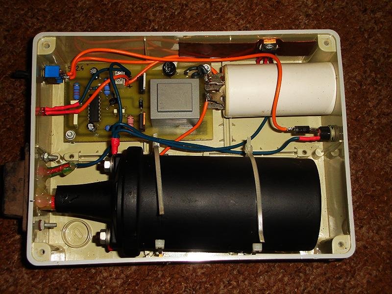

(#) dizi hozzászólása Jún 7, 2012 / 1
Valaki ismeri ezt a készüléket, maszekhoz képest elég igényes a belseje.

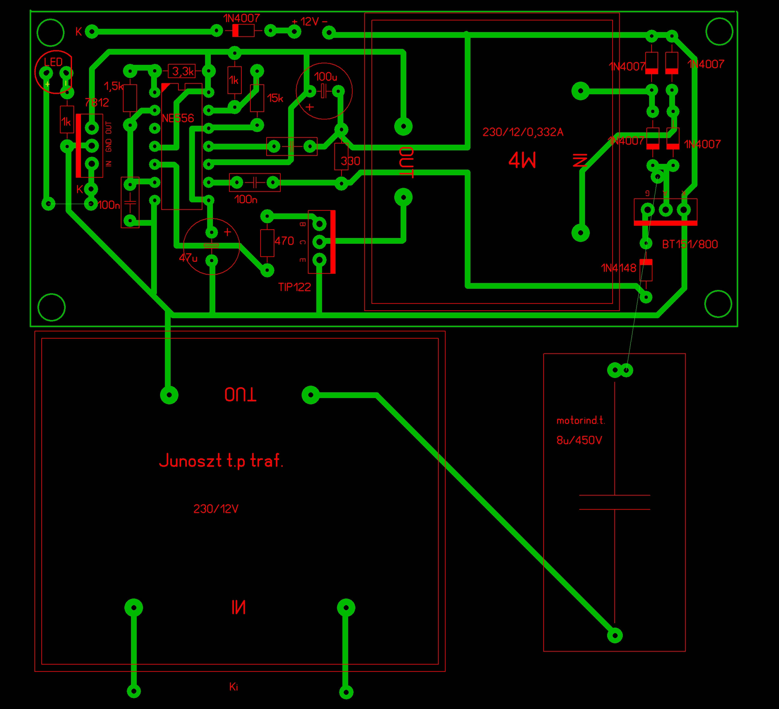

(#) dbase válasza dizi hozzászólására (») Jún 7, 2012 / 1
Nálam is ehhez hasonló fordult meg, és itt a rajza is:
Kicsit más a nyákterv, de a többi ugyan az.

(#) dizi válasza dbase hozzászólására (») Jún 7, 2012 /
Köszönöm a választ.
Az ami nálam van, ugyan az mint ami a képen van.
Azt nem értem miért rakott bele egy 10 voltos stabot mikor az áramkör enélkül is működne mivel a trafó 12 voltos az ic is bírná,akkor meg minek? azért,hogy ott melegedjen.
Gondoltam,hogy az ic 556 a környezeti alkatrészek elrendezéséből viszont a tranyóra BUZ11-re következtettem és a szikraköz is érdekesen van megoldva.
