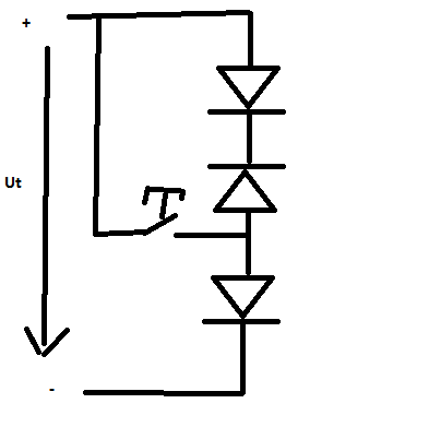

Egy tirisztoros kérdés: összeraktam 3 LED-ből egy valamit, ahogy leírtuk a füzetbe a tirisztornál, hogy megértsem gyakorlatban a működést. Működnie kellene? Gate-re + fesz megy, de akkor csak az egyik LED világít, igazából nem is értem, miért kellene ennek műdödnie.
