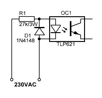

(#) blackdog válasza blackdog hozzászólására (») Márc 25, 2012 /
Ami elsőre eszembe jutott az a mellékletben. Ezzel 2 gondom van:
1. erősen brummos a kimenet.
2. 3W fogyaztás az nem kevés. Ez bekapcsolt állapotában kb. 5 hónapon át lenne egy évben.
Szerk.:
1N4148 helyett persze 1N4007
(#) gkari válasza blackdog hozzászólására (») Márc 25, 2012 /
Naná, hogy brummos, az opto a 100Hz-et simán átviszi. A 27k azért 3W-os,hogy a kb. 1,5W-nyi terhelése ne nagyon melegítse. Mi a célja ennek a kapcsolásnak?
(#) blackdog válasza gkari hozzászólására (») Márc 25, 2012 /
Hálózati feszültséggel kell kapcsolnom egy AVR bemenetét.
(#) proli007 válasza blackdog hozzászólására (») Márc 25, 2012 /
Kondival talán értelmesebb valahogy így.
LTV354T optóval még egyszerűbb. Szűrni meg nem kell rálehet bízni az AVR-re.
üdv! proli007
(#) blackdog válasza proli007 hozzászólására (») Márc 25, 2012 /
Ha jól látom akkor gyakorlatilag egy fesz. osztó és dióda híd a kapcsolás. Ha nincs más ez is jó ötlet.
Nekem van itthon egy panelem amin a 230VAC-t két ellenállás és egy dióda segítségével használják.
Azt nem néztem, hogy mennyire brummos, de nekem a hely sokat számít. Na meg a fogyasztás és az AVR biztonsága.
Nincs itt feszültség osztó. Kapacitás a Led "előtét ellenállása". 1Mohm hogy a kondi ne rúgjon meg, diódahíd, mert a kondi a váltót, az opto meg az egyent szereti, 100ohm soros tranziensek csökkentésére, mert ki-be kapcsoláskor és zavar tranzienskor a hálózat nem 50Hz, hanem ami csak akar lenni. Vagy is a kondin keresztül, tranziens áramok esetén "akármekkora" áram folyhat. (Néha az X2 kondiban benne van a soros ellenállás is, mint hajdan a REMIX gyártmányában.)
üdv! proli007
