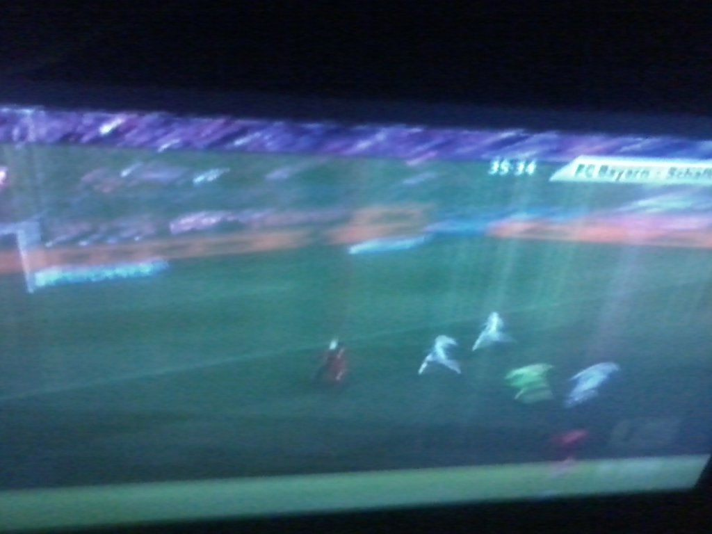

Hozzám kerult egy LCD tv,Sony KDL-32L4000 tipusú a képen látható problémával. A kép felso 3cm-je tokéletes, a tobbi nem. Sotétebb is és minél tobbet megy, annál homályosabb a kép - mintha elkenodne. TCON panel hibára gondoltam, kicseréltem totál új panelra, a probléma megmaradt. Viszont észrevettem, hogy a TCON panelen a bekarikázott IC pár másodperc után nagyon forró lesz, míg az alatta lévo ugyanolyan IC alig melegszik. Most már kezdek gyanakodni, hogy az LCD modul a ludas. Találkozott már ilyennel valaki?

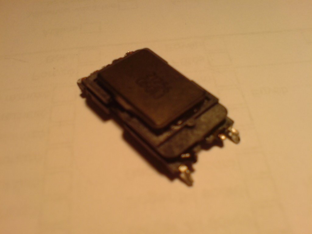

(#) Beachway hozzászólása Márc 26, 2012 /
Sziasztok!! Egy LCD tv-vel küzdök jó ideje.Nem tudom beszerezni az inverterébe a CCFL trafót.Kimértem a nyagyfeszt, és 2200 volt körül van.15 voltos tápot kap a meghajtó fokozat.És kb 1500 ohm a szekunder oldala a tarónak.Két primerje van párhuzamosan kötve.Az inverter tipusa Sharp QKITS0073SN2A.Ezt kompletten tudnák kb 80 000Ft-ért adni.Mit gondoltok lehetne egy ilyet tekercselni házilag??Végül is ha van egy ferrit magom aminek ismerem a tulajdonságait.A frekvenciát ki tudom mérni.Kicsit tartok tőle kicsit, ne hogy kinyírjam még a meghajtó fokozatát is egy rossz trafóval.Szerintetek mi a megoldás??Minden segítséget előre is köszönök!!
Egy fotó a rossz SMD CCFL-ről
És egy link az inverterrőlBővebben: Link
