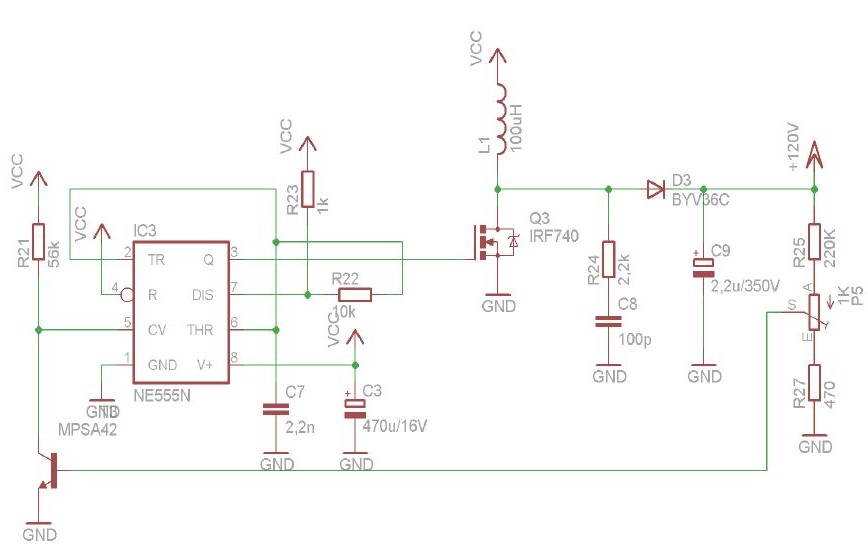

Az alábbi kapcsolásban cseréltem R25-ot 330K-ra, hogy 5V-ból tudjak csinálni 175V körüli feszültséget. Namost ez alapjáraton meg is van, de ha leterhelem kb 15mA-el, a feszültség visszaesik 83V-ra. A potit hiába tekergetem, nem változik a feszültség. Mi lehet a hiba?
Az induktivitásod nem tárol energiát a kapcsolási impulzus alatt. Két dolgot tehetsz, vagy megnöveled a frekvenciát, vagy megnöveled az induktivitást. Figyelni kell arra, hogy az induktivitás ne telítsen be.
A helyes érték kiszámolásához ez a program nyújthat segítséget. Ezek alpaján úgy számoltam, hogy 180V-ra 20mA-ra és 100kHz-re kb 650uH induktivitás kell. Sajnos nem tudom hogy a kapcsolásod miylen frekvencián működök, de ennél nagyobb frekvencián nem valószínű.
AZ 555-ös IC adatlapja alapján úgy számoltma, hogy a kapcsolófrekvenciád 30kHz körül lehet. Ha az időzítő kondit módosítod (C7 2.2n), akkor mondjuk 1nF esetén 70kHz körül lesz a kapcsolófrekvenciád. Ehhez is legalább úgy 1mH induktivitás fog kelleni.
Az IRF830 nem fogja bíni. Flyback tápoknál a FETeket terhelő feszütlség akár a tápfesz kétszerese is lehet, így az 500V kevés.
Ha megnézed a SSP2N60B adatlapját rájöhetsz, hogy az bizony egy 600V-os tipus. Az IRF830 pedig 500V-os.
Józan paraszti ésszel is... Persze lehetne 500V-os fetre is méretezni (a maximális kitöltési tényezőt kisebbre korlátozva), de nem biztos, hogy célszerü lenne...
Azt tudom, hogy az SSP2N60B 600 V-os, de nem gondoltam, hogy az általad vázolt oknál fogva, azt gondoltam, hogy azért, mert ez olcsó.
Ki lehet számolni. Flyback tápnál kikapcsolt állapotban a szekunder feszültség transzformálódik vissza a primer oldalra, a menetszám-áttételnek megfelelően, fordított polaritással, így hozzáadódva a tápfeszültséghez. Amennyiben a trafó menetszám-áttétele megegyezik a feszültségek arányával, abban az esetben a FET-et záróirányban igénybevevő feszültség legalább a tápfesz kétszerese lesz. Legalább, mert pluszban a snubber ellenére is akadhat kicsi, szórásból eredő túllövés, tehát ilyenkor érdemes minimum 700V-os FET-et használni. Azonban az előbbiek alapján, ha a szekunder menetszám nagyobb, kisebb kitöltés kell a korábbi feszültséghez, kisebb lesz a szekunder feszültség is, mint amire a trafó áttétel alapján méretezve van, kisebb feszültség fog visszaindukálódni.
