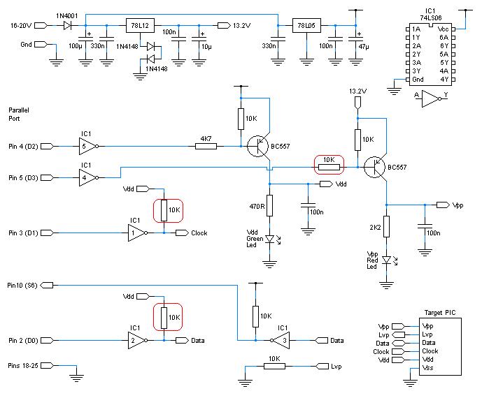

Igen, ez van nekem is. Watt javasolta, hogy cseréljem ki 1k-sra a 10k-s ellenállásokat és nézzem meg úgy. Vettem 74LS06-ot is, hátha az a baja, hogy a 7406 nem jó neki. Megpróbálom és beszámolok róla, mert kicsit idegesít már, hogy nem megy

hello! lehet h hülyeséget kérdezek, de az oshonsoft égetőnél a kapcsolási rajzon az van h a pic-nek van egy LVP lába. a 16F877-esnél az a 36-os (RB3/PGM) láb???
közbe bekötöttem azt a lábat is szval kész az égető. de nem működik. szerintem a beállításoknál szúrtam el valamit. melyik lábaknak kell "Invert"-nek lenniük??
az oshon program tudja elvileg írni olvasni, de mikor megnyomom h Verify akkor az már nem megy neki!! az égetőt egy kb. 70 centis hosszabbító kábellel kötöttem be. lehet hogy túl hosszú??
Én az LVP lábat sosem kötöttem be, anélkül is működik.
A 70cm lehet hosszú, de első körben a 10k felhúzóellenállásokat cserélném ki max 1k-ra. Az oshon progija az oshon rajzára van alapból állítva, nem kell változtatni az invertálásokon. Viszont az Options-->Change Microcontroller Model-nél a megfelelő chipet kell kiválasztani, nincs benne automatikus felismerés. Ja, azt le tudod ellenőrizni, hogy jól áll-e az invertálás, a Hardware-->Check alatt ha bepipálsz valamit, akkor kell logikai 1-nem megjelenni a PGD és PGC lábakon, meg akkor kell a tápoknak bekapcsolniuk.
vagyis az összes 10kilóst cseréljem ki 1k-ra?
ha csak táp van akkor az MCLR lábon 12V van a VDD-n 5, a PGD-n és a PGC-n nulla. ha a gépre is rákötöm és a progi meg van nyitva akkor ugyanez a felállás csak a PGC-n és a PGD-n 5V van. még egy dolog lehet, de sztem nulla az esélye: 78L05 és 12 helyet 7805ös és 12-es van
Az L05 és a 05 között csak a kimeneti áramban van különbség.
Akkor cseréld meg az összes invertálást.
Nem az összes 10k-t, csak amik a 74LS06 kimeneteire vannak kötve (három darab).
A tranzisztornál levőt nem lényeges, de a 3-as kapunál levőt az igen.
De amít statikusan nem jó szinteket produkál az égető, addig ne cserélgesd az ellenállásokat.
Az nem baj hogy az MCLR lábon csak 12v van? Mert sok helyen az volt, h 13-13,5-nek kéne lennie!
