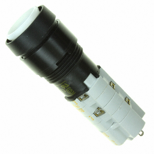

(#) Onishi hozzászólása Dec 17, 2011 /
Na én viszont azóta találtam itthon egy Rafi típusú kapcsolót. Mi a véleményetek a róla? Alkalmas-e ez az én problémámra, illetve létezik-e olyan belőle olyan amely 4*6 füle van? Ami itthon van nekem, annak csak 4*3 füle van. Illetve a végén levő 2 csatlakozónak a funkciójára nem sikerült rájönnöm, akárhogy méregettem, azokkal nem csinál semmit.
Itt egy kép erről a típusú kapcsolóról:
(#) brato válasza Onishi hozzászólására (») Dec 17, 2011 /
A végén az a jelzőizzó csatlakozója.
(#) dB_Thunder válasza Onishi hozzászólására (») Dec 18, 2011 /
Lehet hogy van olyan Rafi kapcsoló ami jó lenne neked, de az igen hosszú lesz (6 záró és 6 nyitó érintkezőpár)!
Amin el lehetne még indulni az a Isostat kapcsoló, bár abból sem sűrűn láttam 6 váltóérintkezőset.
A régebbi yaxleyekek lehetett összeépíteni, tehát akárhány érintkezőtárcsát össze lehetett rakni, tehát abból hamarabb akad 6 áramkörös...
Ha másként nem megy akkor lehet még használni analóg jel kapcsoló icket, és akkor elég egy 1áramkörös váltó, meg néhány ilyen ic...
(#) Onishi hozzászólása Dec 20, 2011 /
Hát nekem ahogy nézem a Rafi típusú kapcsoló lenne a legjobb, úgy hallottam hogy ezeknek a típusú kapcsolóknak Morse kapcsoló a neve és van belőle 6 áramkörös. Az nem baj hogy hosszú. Én már széttúrtam a netet, de sehol sem találtam 6 áramkörös kapcsolót, pedig fater megkérdezte munkahelyén és ott mondták hogy létezik olyan. Na most valaki meg tudná nekem mondani, hogy hol lehet ilyet kapni, vagy egy linket tudnátok küldeni esetleg? Előre is köszönöm.
