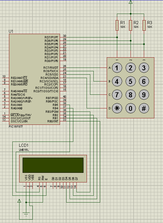

3x4-es (matrix) keypad kezelésében tudna valaki segíteni? Egész pontosan a lenyomott gombot kéne kideríteni, de sajnos a mP beépített library-je nem jó, mert az külön porton lévő oszlop/sort nem kezeli, nekem meg a PORTC-n és D-n vannak Mellékeltem egy képet a bekötésről is, remélem tudtok segíteni, mert én sajnos nem vagyok elég tapasztalt ehhez :pirul:
Valami hasonló módszer létezhet, mint az lcd lábkiosztásának deklarációjánál, bár példát én se láttam rá. Próbálgatni kell
a keypadport magának a keypad-nek a portját adja meg, ahová a sorok és oszlopok lábai vannak kötve, külön külön nem lehet megadni, hogy 1-es sor RB.3, 2-es sor RB.5..
Már próbálkoztam saját rutint kitalálni, de elvesztem a sok 1 és 0 közt

Szerintem muszáj lesz saját keypad-szkennelő rutint írnod. A dolog úgy működik, hogy ha keypad-en pl. megnyomod a 7-es gombot, akkor keypad összeköti az 1-es és C lábát. Nos, a PIC 28:30 lábának bemenetnek kell lennie jelen esetben, a 23:26 -nak pedig kimenetnek. A PIC 23:26 lábait 0-ra állítod. Ezután a keypad A lábára magasat kapcsolsz és megnézed, hogy a keypad 1, 2, 3 lába közül melyik van alacsony, vagy magas szinten. Amelyik magas szinten van, ott az a gomb van megnyomva. Így megtudod, hogy az első sorban melyik gombok vannak megnyomva. Ezután ugyanígy végigmész az összes soron. Ha már érzékeled, hogy meg van nyomva az egyik gomb, akkor a függvényed adja vissza az annak a gombnak megfelelő számot. Ilyen keypad-del csak egyszerre egy gomb lehet megnyomva. Egyébként megkérdezhetem, hogy milyen programmal rajzoltad ezt a kapcsolási rajzot? Üdv.
Köszönöm, én is kb ez alapján a logika alapján próbáltam megírni, a szkennelő rutint, csak nem sikerült, de neki esek mindjárt megpróbálom újból. A rajzot a "ISIS Professional" programmal csináltam, ezzel kompletten le lehet szimulálni a pic-be égetett program működését is.
Ha nem működne, akkor tedd fel ide a kódot és meglesem.
Nos sikerült végül nagy nehezen megcsinálni, de a kód az gusztustalan lett, mindenesetre megosztom veled/veletek. Egyelőre ez így működik, de ha valaki le tudná ezt egyszerűsíteni, nagyon hálás lennék érte! Tehát íme a kód:
Kis változás: Szimulációban működött jól, a valóságban csak az első oszlop (1,4,7,*) működik...
