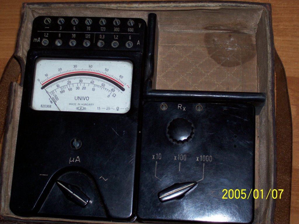

Nem igazán tudom, hogy hova kéne feltenni a kérdésemet. Van egy régi műszerem. (kép) Az ellenállásmérő részről szeretnék kérdezni: valaki nem tudja, hogy mekkora feszültségről kell táplálni? Van benne elem foglalat, de olyan elemet már nem lehet venni. (szerintem) És mit csinál az a kapcsoló, amin X10, X100, X1000 feliratok vannak? Üdv! Balázs

Köszönöm a segítséget. Üdv! Balázs
