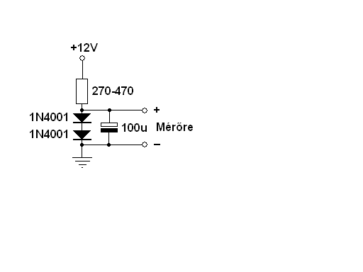

Arról van szó hogy van egy bolti digis hőmérő ennek a szenzorja motorkerékpár henger hőfokát méri. A tápellátást a gyári elem helyett akkumulátorról kapja így: 12V-os akku -->10V-os stab kocka -->teljesítmény huzalellenállással (állítható) van beállítva a 1,5V. Ha ráadom a gyujtást és ezzel együtt az feszültséget a hőmérőre nagyon szépen be is kapcsol ahogy kell neki mér is. Viszont amin beindítom a motort elkezd villogni ki/be kapcsolni... Mi lehet a hiba? Régebben csak simán az ellenállással volt beállítva a fesz gondolam nem elég stabil ezért jött a stab kocka de nem lett jobb... Viszont most hogy idővel jön majd a jobb idő lehet menni hoszabb távokra is jó lenne tudni hogy mégis hány fokon vagyok. A motoron elektronikus gyujtás van(tirisztoros)

(#) reloop válasza peter1995 hozzászólására (») Ápr 6, 2012 /
Szia! Ne vidd túlzásba.
A 10V stabilizátornak - speciális típust leszámítva - akkor van értelme, ha a bejövő feszültség pillanatnyi minimuma is 13V feletti.
(#) peter1995 válasza reloop hozzászólására (») Ápr 6, 2012 /
Hát inkább 12V... Oké lemegyek összekötöm ezt a kapcsolást aztán meglátom...
Nem ismerem a mérőd áramfelvételét. Nekem levegő hőmérséklet mérőm van, mely szondából és LCD kijelzőből áll. Annak a felvétele 1mA alatti, tehát amit rajzoltam 1k ellenállással is működtetné.
A hőmérséklet érzékelő és kijelző közötti vezeték érzékeny a zavarokra, gyújtás és egyéb vezetékektől a lehető legtávolabb vezesd.
Na igen szerintem is a kábel szedi össze a zavarokat... Igaz a hűtőborda , gyertyától legtávolabbi pontjára próbáltam rakni a szenzort... Ez is annyi. Egy LCD és egy szenzor. Ez sípol is meg midnen de mikor mértem 10-15mA-nél ez s evett fel többet.
A tápból és a jeladó vezetékéből érkező zavarokat ketté választhatod, ha kipróbálod elemről.
