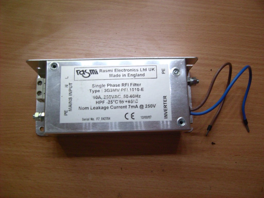

Sziasztok megtudná valaki mondani ez mien alkatrész, és mire való, mihez használják?
(#) pucuka válasza bzumi hozzászólására (») Ápr 7, 2012 /
Rádiófrekvenciás zavarszűrő, az inverter és a hálózat közé. Mivel szimmetrikus négypólus, használhatod oda - vissza zavarszűrésre. A fém árnyékoló ház leföldelendő, és a védőfölddel összekötendő.
(#) bzumi válasza pucuka hozzászólására (») Ápr 7, 2012 /
hmm..akkor ezt ezek szerint ilyen adóvevő cucchoz kell használni ugye? ha jól értettem :yes:
Éppenséggel oda is lehet, de nem csak ez a célja. Az inverterek, kapcsolóüzemű tápegységek, fázishasításos teljesítmény szabályzók, kefés motorok különösen nagy teljesítmények esetén a hálózatra nagyfrekvenciás zavarjelet küldenek, amit a hálózati kábelek vidáman lesugároznak, meglehetősen széles sávban. Ez alkalmasint lehetetlenné teszi a rádióberendezések (rádió, TV) használatát a környezetükben. Ezt a zavarsugárzást tartja kordában, ill csökkenti az előírt szintre. Fordított esetben, a hálózat felől érkező zavarokat tartja távol az erre érzékeny berendezésektől. (EEG, EKG, stb)

Remek, köszönöm a szép választ most már megértettem hogy ez a kütyü mire is való. Köszönöm

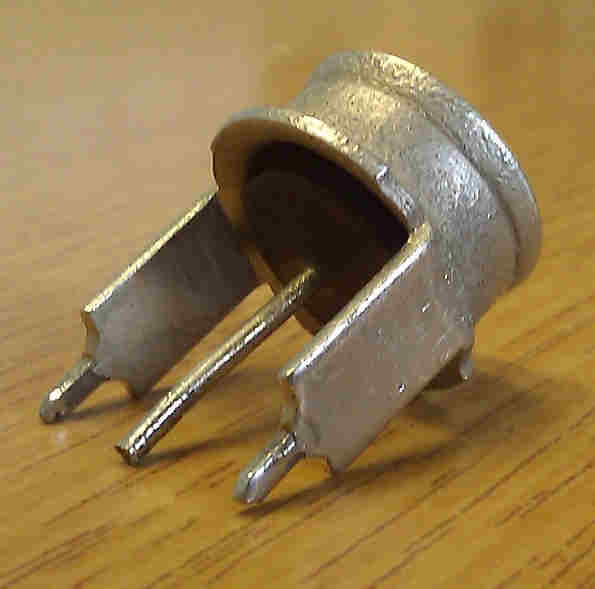

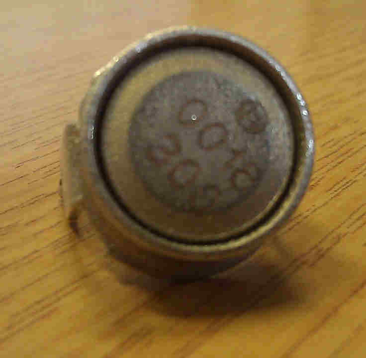

Milyen alkatrész lehet ez?
Elvileg Bosch gyártmány, 0018 300 van ráírva. Motorvezérlőből való.

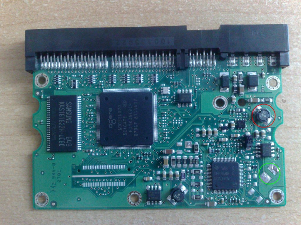

Sziasztok! HDD vezérlőt javítok a ismerősöm akitől kaptam kiforrasztott egy alkatrészt ami el volt törve, (nem tudom mi lett vele) én valamiféle tekercsnek nézem. Szóval milyen alaktrész a pirossal jelölt? A zöldel jelölt helyen kellene hogy legyen a másik, hol lehet ilyet kapni?
(#) Hp41C válasza kamaro hozzászólására (») Ápr 13, 2012 /
Talán 3.3uH SMD induktivitás a zárt magos kivitelből.
Le kellene olvasni a SO8 tokok típusjelzését.
Lomex: 93-03-23 rendelési szám: 3.3uHy 6.5x6.5mm 20% 0.05R SS06043R3MLB (ABC) RoHS Idc=2.3A POW. SHIELDED
