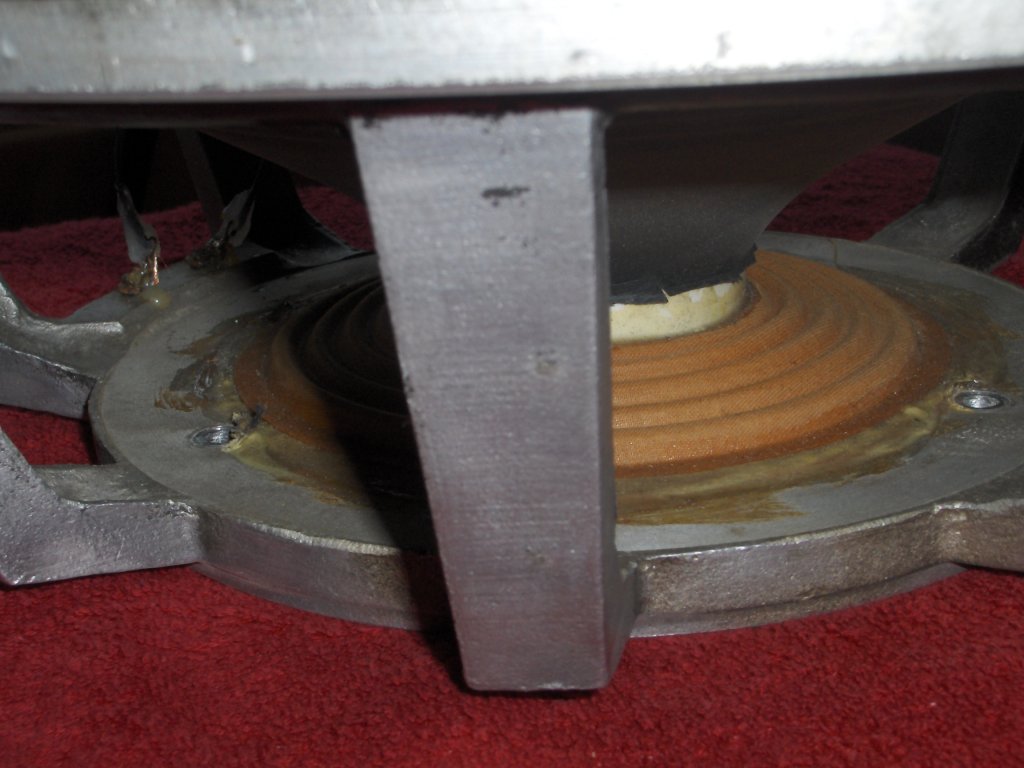

Jbl 16,5cm hangszóróhoz hol tudnék venni gumiszélt? Googliban nem találtam sajnos. (JBL CS2165C a hangszóró) Köszönöm előre is a választ.
H2000-nél például.

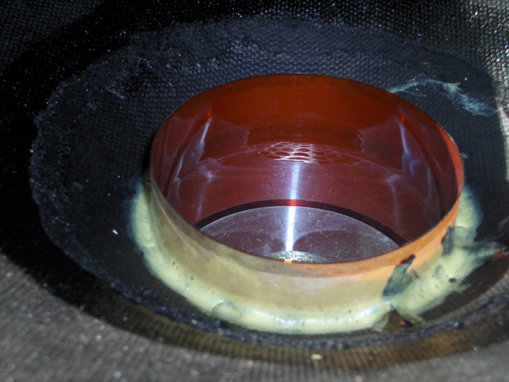

Sziasztok, lenne egy óriási kérésem hozzátok. Adóságba kaptam egy pár lepusztult ReloopRSP30,at és ilyen hangszórók vannak benne, sajnos én még ezzel a típussal nem találkoztam először azt hittem, hogy Reflexek, de nem azok a kosár 5mm, rel kisseb mint a 15? Reflexé és a mágnes 6db, egyenlő részből van össze ragasztva gyárilag. A segítségeteket előre is köszönöm. Az egyiknek hiányzik a tekercse, és azt szeretném még kérdeni milyen átmérőjű lakozott huzallal tekercselitek és 8Ohmos tekercshez hány menet kell 2,5?,os csévére.
Nagyon hasonlít a KISO hangszóróra.
A lengő méretéhez egy kicsit több infó kellene, Pl. lengó teljes hossza, átmérő 0,1mm pontosan, akkor tudok segíteni
Szia, itt küldöm a hangszóró cséve test adatait és a mágnes tüske és rés adatait, ahová be kell illeszteni a tekercset. Elvileg meg egyezik a Reflex 15colos 300Wattos hangszóróéval. És előre is köszönöm a segítséget.
Kiindulásnak: Ha KISO akkor 0,22-es zománchuzal (+zománcozás) 38+36 (74 )menet.[ kb. 10 mm a tekercs hossz] Ha a tekercs hosszát is meg tudod adni akkor kiszámolom rá 8 ohm-ra mekkora huzallal hány menetet kell tekerni.
Szia, köszönöm a gyors választ, közben sikerült agy darab lakkozott huzalt találnom a hiányzó cséve és a kivezetés közt megmértem toló mérővel és 0,3mm vastag a volt tekercs hossz pedig 13mm,ter ha ez lehetséges légy szíves ezekkel az adatokkal számold már a 8Ohmot.
Sziasztok, lenne egy kérdésem azt a furcsa varnis szalag szerű anyagot amiből a hangszóró cséve készül hol szerzitek be ? Mert jártam jó pár szaküzletben, de nem is láttak ilyet. Vagy esetleg a cséve anyagát lehetne mással helyettesíteni pl, prespán papírral.
63mm átmérőre 0,3-as huzallal 13 mm tekercshossz 38+36 menet= 4ohm. 63mm átmérőre 0,25-as huzallal 13 mm tekercshossz 46+44 menet= 6ohm. 63mm átmérőre 0,22-as huzallal 13 mm tekercshossz 52+50 menet= 9,4ohm. Lengőnek használhatsz 0,1mm vastag alu lemezt. (Profi szakik ne olvassák tovább!! )sörösdoboz, ha nem vonzza a mágnes (van olyan ami tartalmaz egy kis vasat, az nem jó!)
Nagyon szépen köszönöm. És még valami milyen anyaggal ragasztod a tekercset alumínium csévetestre.
Araldit vagy valami jó minőségű 2 komponenses műgyanta (20 perces).
Idézet: Valószínű ,hogy a KAPTON nevű anyagra gondolsz. „furcsa varnis szalag szerű anyagot amiből a hangszóró cséve készül”
Szia, az Araldit melyik típusát használod ? Mert igen sok fajtáját lehet kapni.
Szia, igen, de hol lehet kapni ? És milyen kiszerelésben.
