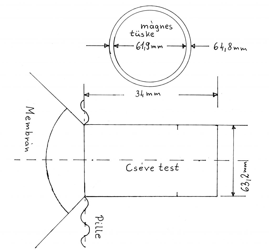

(#) Haliapu hozzászólása Ápr 7, 2012 /
Sziasztok, lenne egy óriási kérésem hozzátok. Adóságba kaptam egy pár lepusztult ReloopRSP30,at és ilyen hangszórók vannak benne, sajnos én még ezzel a típussal nem találkoztam először azt hittem, hogy Reflexek, de nem azok a kosár 5mm, rel kisseb mint a 15? Reflexé és a mágnes 6db, egyenlő részből van össze ragasztva gyárilag. A segítségeteket előre is köszönöm. Az egyiknek hiányzik a tekercse, és azt szeretném még kérdeni milyen átmérőjű lakozott huzallal tekercselitek és 8Ohmos tekercshez hány menet kell 2,5?,os csévére.

(#) Haliapu válasza telnagyapo hozzászólására (») Ápr 9, 2012 /
Szia, itt küldöm a hangszóró cséve test adatait és a mágnes tüske és rés adatait, ahová be kell illeszteni a tekercset. Elvileg meg egyezik a Reflex 15colos 300Wattos hangszóróéval. És előre is köszönöm a segítséget.
(#) telnagyapo válasza Haliapu hozzászólására (») Ápr 9, 2012 /
Kiindulásnak: Ha KISO akkor 0,22-es zománchuzal (+zománcozás) 38+36 (74 )menet.[ kb. 10 mm a tekercs hossz]
Ha a tekercs hosszát is meg tudod adni akkor kiszámolom rá 8 ohm-ra mekkora huzallal hány menetet kell tekerni.
(#) Haliapu válasza telnagyapo hozzászólására (») Ápr 10, 2012 /
Szia, köszönöm a gyors választ, közben sikerült agy darab lakkozott huzalt találnom a hiányzó cséve és a kivezetés közt megmértem toló mérővel és 0,3mm vastag a volt tekercs hossz pedig 13mm,ter ha ez lehetséges légy szíves ezekkel az adatokkal számold már a 8Ohmot.

(#) telnagyapo válasza Haliapu hozzászólására (») Ápr 15, 2012 / 1
63mm átmérőre 0,3-as huzallal 13 mm tekercshossz 38+36 menet= 4ohm.
63mm átmérőre 0,25-as huzallal 13 mm tekercshossz 46+44 menet= 6ohm.
63mm átmérőre 0,22-as huzallal 13 mm tekercshossz 52+50 menet= 9,4ohm.
Lengőnek használhatsz 0,1mm vastag alu lemezt.

(#) Haliapu válasza telnagyapo hozzászólására (») Ápr 15, 2012 /
Nagyon szépen köszönöm. És még valami milyen anyaggal ragasztod a tekercset alumínium csévetestre.
(#) telnagyapo válasza Haliapu hozzászólására (») Ápr 16, 2012 /
Araldit vagy valami jó minőségű 2 komponenses műgyanta (20 perces).
