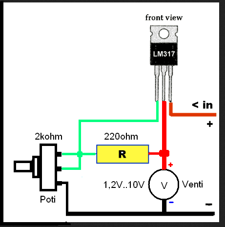

Küldöm ha kész. Bár most elakadtam, mert a boltos tanácsára csináltam inkább egy áramkört: http://www.hobbielektronika.hu/katalogus/alkatresz_9.html
Csakhogy nem akar menni. Feltételezem hogy a potit kötöttem be rosszul. A E S lábakat hova kell kötni? Nekem most az S láb van az LM 317-en.

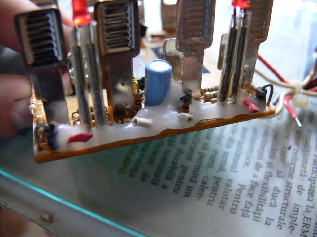

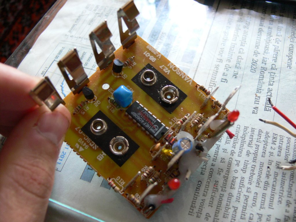

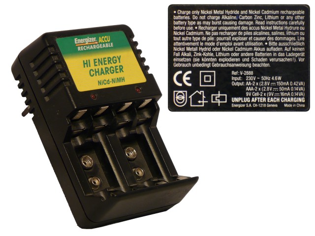

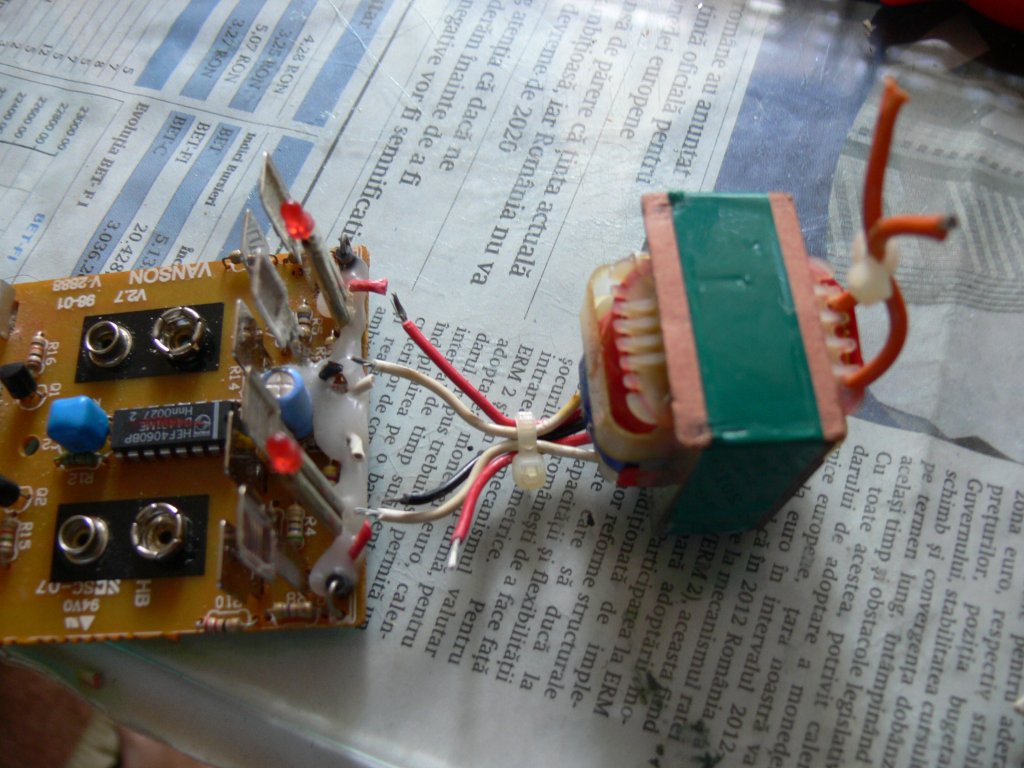

Sziasztok egy kerdesem lenne ! TudJa-e valaki hogy miLYen transZformator ez mert 5 szal jon ki belole es nem jovok ra mire van 5 neki ! Csatolok kepet is hozZa ! Ez egy aku tolto 9v meg 1.5 V ceruza elemre! VaN neki 2 piros 2 feher meg egy fekete ...lehet hogy a 2 piros kozos es a 2 feher kozos fekete minusz es nem tUDom 12 v meg 6v vagy van oLYan trafo ameLYik 3V-ot meg 9V-ot ad le ?

(#) granpa válasza Adams90 hozzászólására (») Aug 13, 2012 /
Szia! Méréssel próbálkoztál már? Trafóból nem jön mínusz (plusz se). Tudod melyek a primer bevezetések?
(#) Gezaba válasza Adams90 hozzászólására (») Aug 13, 2012 /
Azért mert tobb tekercs van a szekunder oldalon. Ezek tobb féle feszültséget állítanak elő. Ugye itt sok féle feszültség kell.

Hat latzik a kepen hogy 9v meg 2.8 V-ot kell le agyon! de nem tudom hogy akor a 2 piros szal lene 12 es a 2 feher meg mondgyuk 6v. Mas fele trafot nem tudnak el kepzelni! Ja es nem merek csak 0.05 meg 1 volt-ot ebol nincs hogy ra jojek meik menyi ! Szoval ha megyek veni egy trafot ako 12V - 6V al kerek secunder tekercs dupla !

(#) proli007 válasza gabrisherceg hozzászólására (») Aug 13, 2012 /
Az eladónak sokkal jobb ötlete volt. Mert felesleges egy drága potira költeni pénzt, mikor egy olcsó poti, és egy IC-vel jobb eredményt lehet elérni, mint egy teljesítmény potival. De egy sima tranyóval és egy olcsó potival is jobb szabályozás érhető el, köszönhetően a tranzisztor áramerősítési tényezőjének..
Remélem ez alapján, már boldogulni fogsz. Kondikat nem rajzoltam be, de szerintem kitalálod, hova kell kötni.

(#) gabrisherceg válasza proli007 hozzászólására (») Aug 13, 2012 /
Köszönöm, sikerült, valóban a potit kellett elforgatnom és már működik is. üdv
