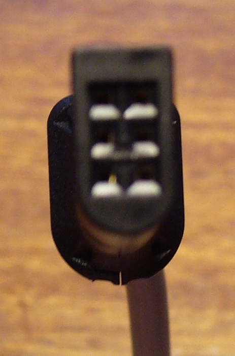

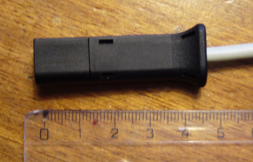

A képeken látható csatlakozó nevét vagy beszerzési helyét szeretném megtudni. Semilyen jelzés nem található rajta, még a belsejében sem.

(#) ColT válasza zaza99 hozzászólására (») Jan 6, 2013 /
Segítene némi infó, hogy pl. min található...

(#) zaza99 válasza ColT hozzászólására (») Jan 6, 2013 /
Kamion digitális tachográf kiolvasó adatkábel csatlakozója.
10.000ft és csak egy sima kábel 6p csatlakozóval
Nagyon fontos lenne, hogy tudjak szerezni, aki tud legyenszíves segíteni.
