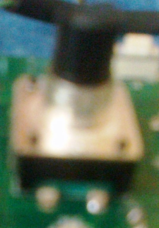

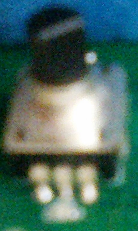

Csináltam képet a hangerő szabályzó két oldaláról.Az egyik oldalon 3 a másik oldalon 2 lába van.Remélem meg lehet oldani.

Meg lehet oldani, mint előbb írtam. De ezek alapján képesnek érzed magad rá? (ahogy nézem ezeket a képeknek nevezett maszatmányokat, nem hiszem)

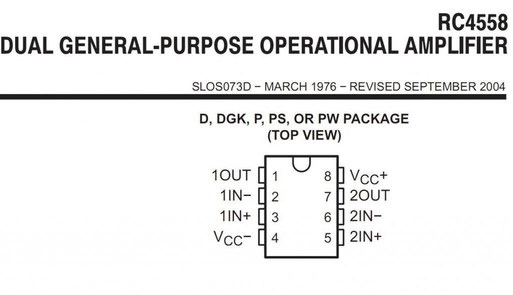

Igen, a listában csak 4558DX szerepel, amire rákeresve nekem az (RC)4558D-t hozza ki helyettesítőnek, ami kettős. A felső sorban pedig írja, hogy The 4558DX op-amp can be replaced by any standard dual 8 pin op-amp with the same pin-out. Mindazonáltal ha tényleg jó lenne egy szimpla is, felőlem lehet, csak nem értem, akkor miért ezt írja.

Én úgy gondolom hogy ha már a mute gombot és a szám továbbítás 2 gombját(next,forward) be tudtam kötni gondoltam ezt is be tudom csak itt belefutottam egy kis gondba de nem hittem hogy ilyen bonyolultan lehet csak megoldani hogy még az ic-t is programozni kelljen.Azt hittem hogy ugyan úgy mint ezeket a gombokat ugyanúgy ezt is csak be kell forrasztani a megfelelő lábakhoz.Képet pedig jobbat nem tudok csinálni mert a telefonom csak ilyen "pacára) képes.Ennek a hangerő szabályzónak 5 lába van.3 elől 2 hátul.Sajnos ennyi infót tudok csak mondani róla.
(#) pucuka válasza tasligep hozzászólására (») Aug 6, 2012 /
Ha alapvető átalakításban gondolkodsz, (márpedig ez az) teljesen közömbös, hogy mi volt előtte, így annak se sok jelentősége, hogy hány lába volt az eredeti potinak. Egyébként azt már tudod, hogy azokra a lábakra milyen jelek mentek? Mert ezt egy fénykép alapján kitalálni elég nehéz ügy, varázslással egyenértékű. A készülék nálad van, a nyákon le tudod követni a jelutat, meg tudod nézni az alkatrészek értékeit, magyarul tudsz tájékozódni a készülékben. Nekünk, így távolból a "képek" alapján eléggé nehéz dolgunk van.

Az csak egy buta elírás lehet. A listában is duál szerepel, de a rajz egy szimpla egyerősítős kapcsolás van, ezért furcsa a ez a típusmegadás.

Ok, akkor valószínűleg kipróbálom a 741-est. Kösz a segítséget!
Vagy mi lenne, ha az 1IN+ az 1IN- és az 1OUT lábakkal operálnék, a 2IN+/- és 2OUT szabadon maradna; mert már megvettem egy RC4558D-t.
(#) kadarist válasza fobq hozzászólására (») Aug 6, 2012 / 1
Csak úgy a levegőben lógva ne hagyd a használaton kívüli erősítő lábait, mert begerjedhet. Az a biztos, ha egy egyerősítős tokot használsz. A 741 helyett szinte akármilyen hagyományos opamp jó, ezt csak példának szántam.

Még nem szüntettem meg azt a hangerő szabályzót tehát még működik.Azt még nem mértem ki hogy mik mennek a lábán de ez a rádió egy sal vb 2000 autórádió lenne.Tájékozódni tudok de most nemsokára megyünk nyaralni és majd csak utána tudok értékeket mondani.
