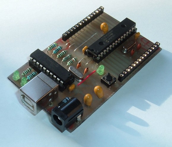

(#) icserny válasza pjg hozzászólására (») Ápr 7, 2012 /
„A PIC24-ek közül melyik típust ajánlod, amivel érdemes kezdeni az ismerkedést. Úgy látom nem sok DIP tokozású van köztük.”
Én a PIC24HJ128GP502 típust választottam, tananyagot és készítettem hozzá PIC-kwik projekt néven. A napokban tervezem az átdolgozott változatának közzétételét, amelyben a Microstick és Microstick Plus is támogatott, s hellyel-közzel a 16-bit 28-pin Starter Board is (bár ez túl drága hobbi célokra).
Ebben a cikkben már leírtam, hogy dugaszolós próbapanelon hogyna építhető meg a kísérleti áramkör, a PIC-kwik projekt megjelenés előtt álló változatában pedig azt is leírom, hogy hogyan építhetjük meg az nyomtatott áramköri kártya formájában (lásd a mellékelt képen).

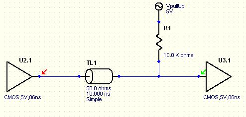

Érdekes dolgot olvastam egy PIC adatlapján, amit eddig nem vettem észre. Azt írják, hogy ha resetgombot csinálsz, akkor nem ajánlatos közvetlenül a földre kötni az MCLR lábat, mert ha a kapcsoláskor fellépő feszültségtüske a VSS alá megy, és 80 mA-nél nagyobb áramot indukál, akkor lefagyhat a PIC. Az adatlap egy soros, 50-100 ohmos ellenállást javasol ennek kivédésére. Ti szoktatok ellenállást tenni, vagy simán a földre húzzátok a lábat resetgombbal?
(#) vilmosd válasza bkati hozzászólására (») Ápr 10, 2012 /
Mitol menne a VSS ala a feszultseg? Persze ha ala megy akkor lehet nagyobb aram, de nem tud. A felhuzoellenallas 10 k-val huz a VDD fele, ami ugye 5 volt. Akkor ugye nem lehet sehonnan sem negativ fesz. Amugy sem latom sok ertelmet a Reset gombnak. Amikor Resetelni kell egy rendszert ott mar nagy baj van. Vagy a SW, vagy a HW, vagy mindketto gagyi. De ha beteszed az ellenallast nem csinalsz kart, csak a helyet foglalod feleslegesen.
(#) El_Pinyo válasza vilmosd hozzászólására (») Ápr 10, 2012 /
Az, hogy nem tud csak bizonyos körülmények között igaz. Ha az ember közvetlenül a PCB-n helyezi el a reset jelet előállító eszközt, akkor nem lesz probléma, de egyáltalán nem biztos, hogy közvetlenül a PIC mellett van egy nyomógomb (ha egyáltalán nyomógomb), ami GND-re húz. A mellékletben szereplő modell két mezei CMOS meghajtót ábrázol, a piros az adó, a zöld a vevő. A távvezeték szimbólum nagyjából 1,5m hosszú vezetéket szimbolizál. A szimulációs eredmény mutatja, hogy igenis ki tud alakulni Vss-nél kisebb feszültség is a vevő oldalon, amely a bemeneten levő ESD diódát szépen kinyitja, ami nem megfelelő működést eredményezhet. Rövid vezetéknél elhagyható ugyan a soros ellenállás, de hosszú összeköttetésnél én azért tennék.
