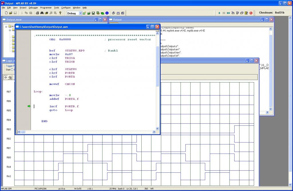

Egy PIC16F628A -ról lenne szó. Az RA0,RA1,RA2 mindig bemenetként szeretném beállítani, a többi RA portot pedig kimenetként. Ekkor jó a következő inicializáció?
  1. void main()
  2. {
  3. cmcon=0x07;
  4. trisb=0x00;
  5. trisa=0x07;
  6. porta=0x07;
  7. portb=0x00;
  8. }

(#) sany válasza sany hozzászólására (») Ápr 11, 2012 /
Nem jó ugye?
(#) Hp41C válasza sany hozzászólására (») Ápr 11, 2012 /
Melyik C fordítót használod? Próbáld ki szimulátorral - MpLab -ben az MpLab SIM. Írj egy villogtató rutint a PORTA egy kimenő bitjére. Vedd fel a kimenetet az MpLab logikai analizárorára. Egyetlen duktató van a 16F628(A) -ban,m a komparátor, azt kikapcsoltad.

(#) sany válasza Hp41C hozzászólására (») Ápr 11, 2012 /
RA0,RA1,RA2 nem működik , mint bemenet . Írtam egy kis teszt programot, de nem akarja érzékelni bemenetként a PIC. Íme a tesztprogram:
  1. void main()
  2. {
  3. cmcon=0x07;
  4. trisb=0x00;
  5. trisa=0x07;
  6. porta=0x00;
  7. portb=0x00;
  8. while(1)
  9. {
  10. if(porta.f0==1 && porta.f1==1 && porta.f2==0)
  11. {
  12. portb.f0=1;
  13. }
  14. else
  15. {
  16. portb.f0=0;
  17. }
  18. }
  19. }
