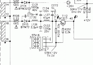

(#) ABU válasza HA5AWS hozzászólására (») Ápr 10, 2012 /
Úgy két éve ugyan ezzel a problémával volt nálam egy videoton, igaz nem TS6354, hanem valamivel kisebb, de az is teljesen rendszertelen időközönként kikapcsolgatott. A tiédhez rajzot nem találtam, de szerintem nem nagyon különbözik a táp része az enyémtől. Annál, ha jól emlékszem egy kis bc tranyót kellett cserélni a szekunder oldalon rögtön a táp közelében, azt hiszem áteresztőként volt bekötve és az kapcsolta stby-ba a masinát, amúgy 12V-ot adott. Mérve jó volt hidegen, de ha megmelegedett egy kicsit, akkor kikapcsolta a tv-t. Ezt még kipróbálhatod.
Megtaláltam azt a részletet, hátha ilyen a tiéd is.
(#) karaszbandi válasza HA5AWS hozzászólására (») Ápr 10, 2012 /
A sorkimenő forrasztásait és közvetlen mellette a fóliát nézd át repedés ügyileg. Meg a táp mellett van egy 470µF 25V kondi. Az is szokott gyagyulni.

(#) HA5AWS válasza ABU hozzászólására (») Ápr 10, 2012 /
Köszönöm. A részlet sajnos nem hasonlít. Van kapcsolásom, már a táprész vizsgálatán túlvagyok. Forrasztások rendben a gyanúsak átforrasztva. Ma ugyan nem volt időm foglalkozni vele de gyűjtöm a tippeket.

(#) ABU válasza HA5AWS hozzászólására (») Ápr 11, 2012 /
Megnéztem a TEA2029 adatlapját, a 34. oldalon írja a védelmet és a stby módot. A 28. láb a védelem, ha ide olyan fesz kerül, ami V<= 1.26V, akkor letilt. Azt kellene megnézni, hogy itt a leállás pillanatában felugrik-e a feszültség. Erre szkóp vagy analóg műszer lenne jó, a digit szerintem lassú lesz. Ha emiatt tilt le, akkor biztosan túlterheli valami kondi vagy akármi. A standby módot kétféleképpen lehet megcsinálni. Az 1-es láb GND-re kötésével vagy a 12. lábra kapcsolt feszültséggel, ami V>3V. Ezeket a lábakat is ellenőrizni kellene, hogy a kikapcsolás pillanatában mit mutat.
Van még egy elég elmebeteg ötletem, amit csak saját felelősségedre próbálj ki Kösd a 28. lábat gnd-re, ilyenkor nem tilt le, ha esetleg megnövekedne az áramfelvétel. Biztosan lefog csökkenni valamelyik tápfesz és akkor annak a vonalán kell elindulni, hogy mi szívhatja le. A betáp biztit meg cseréld kisebbre, mondjuk 500-800mA lomhára, hogy azért mégse füstöljön szét. Még egyszer! Ha úgy gondolod kipróbálhatod nagy odafigyeléssel, de nem buzdítalak rá. Vedd úgy, hogy ezt nem is írtam.

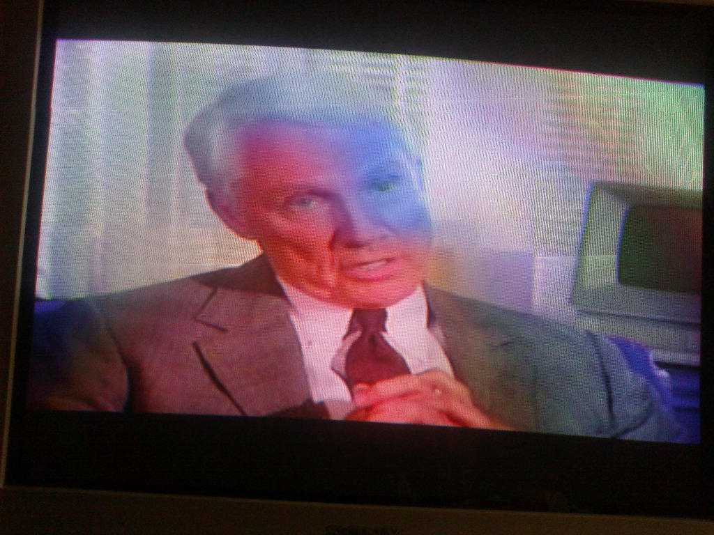

(#) benny0012 hozzászólása Ápr 11, 2012 /
Sziasztok! Nem nagyon értek a képcsöves tévékhez, ezért kérnék segítséget olyantól, aki ért hozzá. A mellékelt rajzon, ami a "beteg" tv rajza, valaki meg tudná nekem mutatni, hogy melyik áramkör felelős a lemágnesezésért?
A válaszokat előre is köszönöm!
(#) BarnaPili válasza benny0012 hozzászólására (») Ápr 11, 2012 /
A csatolt képen bekarikáztam.Mi a gond a TV-vel egyébként?
(#) benny0012 válasza BarnaPili hozzászólására (») Ápr 11, 2012 /
A tv baja először egy táptranzisztor volt, amit kicseréltem (2SC1497) ez zárlatos volt. Aztán, ahogy bekapcsoltam működött is, csak kék illetve zöld színben piros háttérrel. Aztán már csak színes foltok meg persze fekete fehér. A három szín az megvan, mert látni a képernyő fölső szélén.

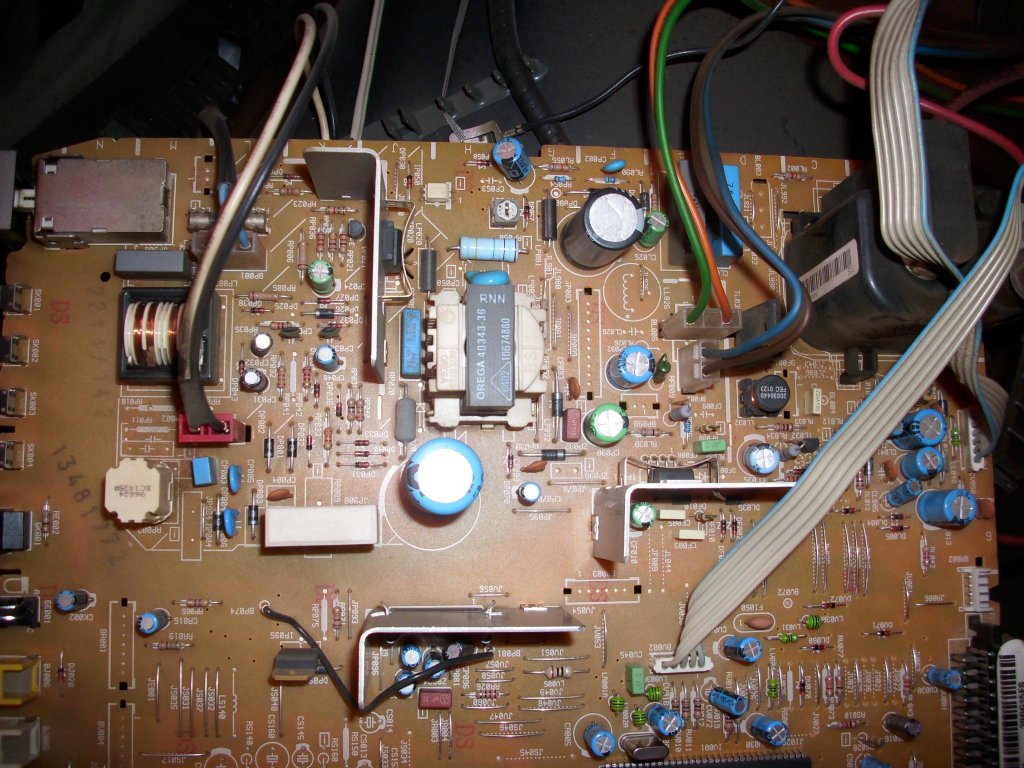

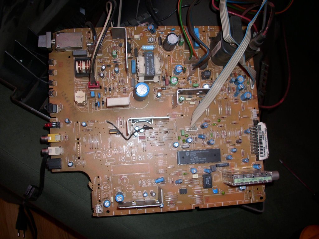

(#) kadam válasza karaszbandi hozzászólására (») Ápr 11, 2012 /
Üdv ismét! Újra hozzáfogtam a TV-mhez. Lesz ami lesz alapon kicseréltem az optocsatolót a tápban egy ugyanolyanra. A készülék így már bekapcsol, feltölti a képcsövet. A feszültségeket a panelen mértem, ott ahol jelölve van rajta. Vannak ilyen kis nyilak és mellette az érték. Mindegyik stimmel 0,5 - 1 volt eltéréssel. A sorkimenő lábain sajnos még mindig nincs feszültség. Mit tegyek vele? Kezdjem el újra az elejéről? Sortranzisztor stb. amiket leírtatok?
(#) karaszbandi válasza kadam hozzászólására (») Ápr 11, 2012 /
A terhelést bírja már a táp? Ha világít a körte folyamatosan, akkor a sor vezérlést szkópold meg.
Itt még van valami gubanc, ha az izzót bekötöm (sortranzisztor kollektora és a GND közé) a készenlét sem megy. Még mindig nem terhelhető. Keresgéljek tovább az opto körül a visszacsatolásnál?
(#) kadam válasza kadam hozzászólására (») Ápr 11, 2012 /
Mire elmentettem volna a módosítást kifutottam az időből. Szóval, a pufferen a feszültség 285 V bekapcsolt állapotban, ez kevés az biztos.
(#) kadarist válasza kadam hozzászólására (») Ápr 11, 2012 /
Cseréld már ki azt a puffert!
(#) kadam válasza kadarist hozzászólására (») Ápr 11, 2012 /
Rendben. Újabb idegesítő kérdés: rakhatok bele 220 µF-ot a 150 µF helyett? Úgy tudom, hogy ilyen helyen nem számít sokat , ha picit nagyobb.
Egészen nyugodtan rakhatsz 220 µF-os kondit.
Kicseréltem. Lehet, hogy már az agyadra megyek, de azért kérdezek. Ha a tápot nem lehet terhelni, nincs benne erő, akkor a képcső mitől tud beindulni? Szépen villan egyet a sarka, ahogy minden TV bekapcsoláskor, de ennyi az összes tudománya a készüléknek. A nagyfeszültség működik, a táp is, hallatszik. Igazából nem tudom ez jó vagy rossz, de ez a TV mindig "visított". Hallani lehetett egy nagyon magas frekvenciájú sípolást belőle. Összegezve: A készülék bekapcsol, de se kép se hang.
A tápegység kimenetére kötött szűrőelkóból képes ennyi időre energiát nyerni a sorvég. Egyre inkább a táp-IC-t kellene revízió alá venni. Apropó: a primer oldali egyéb alkatrészek ki vannak mérve? Rengeteg dióda, ellenállás meg kondi van ott.
Én már azért kipróbáltam volna optó és szekunder nélkül azt a tápot, hogy mit csinál. Opto ki, szekunderből csak a sortápot benthagyni. Opto primer oldalát kiváltani egy 10k trimmerrel és legnagyobb állásban indítani izzós terheléssel, műszerrel mérve. Trimmer teker lassan lefelé és lesni, hogy mit csinál. Ha eléred azt, hogy világít a körte névleges sortápfesszel, a trimmert nem bántani tovább. Akkor a hiba a szekunder oldalon van. Szivárgó dióda, csökkent kapacitású kondi, TL431 stb.
