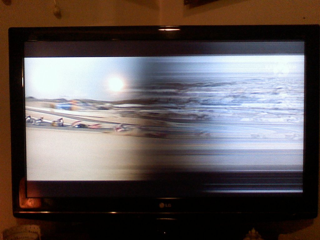

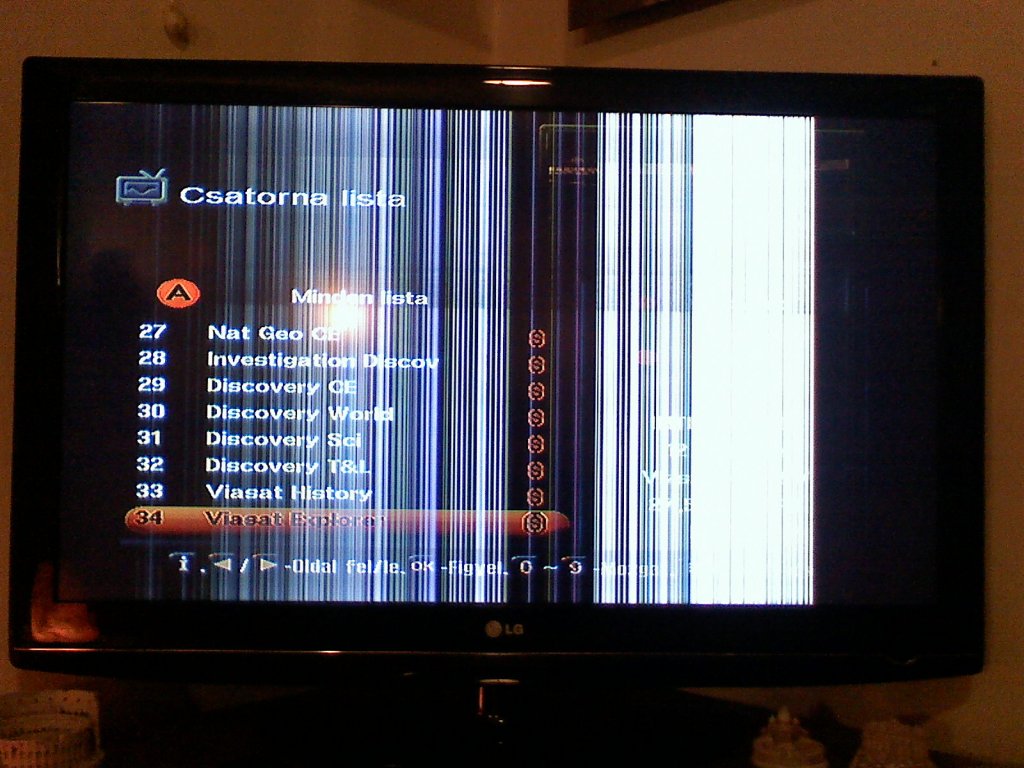

(#) robika75 hozzászólása Ápr 9, 2012 /
Segítséget kérnék tőletek. Van egy LG42lg 5000-tip
tv-ém és a következő hibát produkálta. Egyik napról a másikra a képernyő jobb feléből kb egy 20cm-es csík fűgőlegesen elsőtétedett a többi részen volt normálisan kép egy ideg.
Utána a már meglévő széles fekete csik mellé a képernyő maradék jobb oldalán vizszintes vékony csíkok jelentkeztek a bal oldalon továbra is volt kép.
Ezután lekepcsoltam és vártam egy kicsit felkapcsolás után ujra rendesen működött kb 2órát és kezdötek a híbák előröl. Ha valaki látott már ijen hibát és tudja mi a teendő a segitségét megköszöném.

(#) karaszbandi válasza robika75 hozzászólására (») Ápr 9, 2012 /
Készülj fel a kukázásra!
Fólia kábel hiba lesz és nem igen javítható.
Szia Karaszbandi!
Mit értesz a kukázáson és mejik foliakábelre gondolsz még kezdő vagyok a témában.
Válasz előre is köszi!
Ami a kijelzőt vezérli. A kuka pedig a fájó megválást jelenti a drága készüléktől!

(#) robika75 válasza karaszbandi hozzászólására (») Ápr 9, 2012 /
Csatolnék két képet ha megtenéd hogy ránézel. Most ijet csinált és miután megnyomtam káva jobb oldalát minden visszaáltt normálisra!
