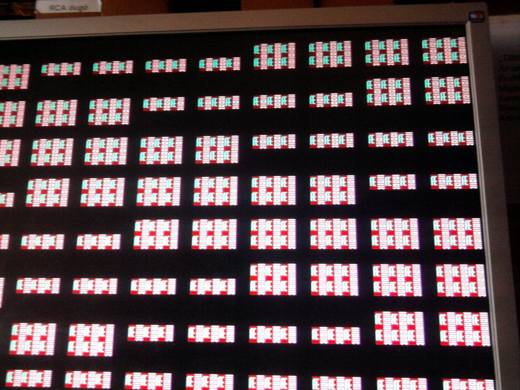

Üdv Mindenkinek! Van egy kis problémám a videokártyával kapcsolatban. Amikor elindítom a gépet a következő képek fogadnak (csatolva) Valakinek van ötlete, mi lehet a probléma? A kártyán sérülést nem látni. A kártya tipusa: Radeon 9550 256MB DDR2.
(#) Szebence válasza Georgee hozzászólására (») Ápr 15, 2012 /
Szia! Valósznű szintén BGA kiolvadás történt.
(#) Georgee válasza Szebence hozzászólására (») Ápr 15, 2012 /
Akkor szerintem kuka.
Milyen kártya?
Első HSZ-ben benne van Radeon 9550 256MB DDR2.
Hm... Valóban!
