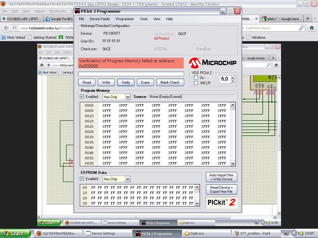

(#) n_yálastrubadúr hozzászólása Ápr 13, 2012 /
Törlés utáni visszaellenőrzésre peddig ezt.
(#) Hp41C válasza n_yálastrubadúr hozzászólására (») Ápr 13, 2012 /
Van a programban egy kis hiba a védelem kezelésnél.
Töröld ki a kontrollert (Erase). Csatlakoztasd le. Indítsd újra a programot. Csatlkoztasd a kontroller, olvasd ki. Ekkor már jónak kell lennie.
Vdd 5V -ra volt állítva?
(#) n_yálastrubadúr válasza Hp41C hozzászólására (») Ápr 13, 2012 /
Sajnos ezt is akárhányszor végzem el, mindig u.a. Ezt a kontrollert még a tait féle égetőmmel írtam, akkor kezdett instabillá válni hol megírta hol nem, hol fel sem ismerte stb. Aztán amikor már észrevettem hogy írásnál melegszik többet nem foglalkoztam vele, csak gondoltam rehabilitálódott, de akkor ezek szerint ami benne van az benne is marad, hacsak kalapáccsal ki nem törlöm.?
Nemtudom az mondd e még valamit hogy 1028h tól 0-át olvas a végéig.
-Amúgy egy 887-el ami egyébként jó, azzal ez bejött amit mondtál.

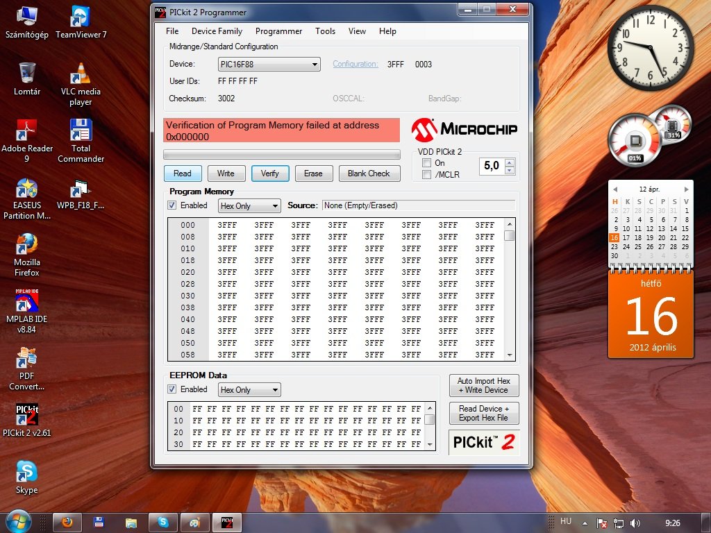

A kérdésem a következő lenne, van egy 5V-os Szilva féle Klón, és egy 16f88 as Pic.
Egy digitális forrasztó állomás hex file, szerettem volna bele égetni, de hibára ált ki.
-Pickit2 Klone: vdd - 4,73V
vpp -12,20V
Az építés leírása szerint mindent végig csináltam, első indításra felismerte a gép(pic18f2550-et elsőre felprogramozza hiba nélkül.3x újra programoztam és csak ez a 2 Pic van itthon). De a 16f88 nem akarja.
Általában a 2-es képen lévő hiba a jellemző.
Törlés után is ugyan ezek a hiba üzenetek és a ("VPP First Program Entry") re sem reagál.
Csatoltam képeket, a hiba üzentekről.
Segítségeteket előre is nagyon szépen köszönöm!

(#) Hp41C válasza cmdnetwizard hozzászólására (») Ápr 16, 2012 /
A PGM (a 9.) láb be van kötve a PICKit2 6. kivezetésére? A PGM lábat a programozás alatt alacsony szinten kell tartani.
A programban a konfigurációs szóban a LVP módot ki kellene kapcsolni: 0x3F6A helyett 0x3FEA kellene.
