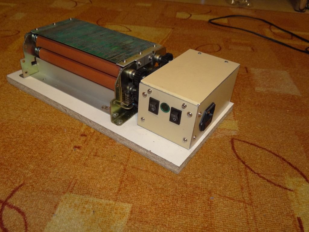

Végre elkészült a laminálóm, bár elektronikai téma inkább csak kábelezés volt, azért a végeredményhez mégiscsak hozzátettem.
Az alap egy swedex lamináló leselejtezett belseje volt, ami elég szép állapotban túlélte az elektronikus hulladéktároló kártékony hatásait. Gyakorlatilag egy barkácsbolt elektromos hulladék gyűjtőjében láttam meg. Szerencsére minden fontosabb alkatrésze megvolt, ami a működéshez kell.
Jó néhány dolog egyengetésre szorult, szerencsére a hengerek tengelyei megúszták a dolgot épségben.
Az alaplemez egy bútorlap darab, amire mindent felcsavaroztam, majd leburkoltam a fűtőlapokat felülről egy újrahasznosított nyáklappal, oldalt pedig alu szögprofillal.
A védőföldet végigvittem minden fém elemen.
A kapcsolók, betáp csatlakozó PC tápokból bontott, a hajtómű szintén a hulladékban volt motorostul.
A fűtés beállítása bimetall hőkapcsolós, a szabályozható tartomány 3/4.-énél tökéletes nyák gyártáshoz.
A glimm izzót és az aluprofilt kellett megvennem, a többi hasznosítható volt.
A hengerek nyomóereje a végüknél állítható rugósan, a fűtőlapoknak pedig én csináltam rugós felfüggesztést, hogy mindig legyen kontakt a nyákkal.
Tudom, a mai laminálók a hengert fűtik, A4 méretűek, ez pedig A5-ös, és dögnehéz a sok vas miatt, szépségdíjat sem nyerne, de nem túrázni megyek vele, és működik szépen, szinte ingyen.

Nekem ugyan ez van meg eredetibe...Átalakítás nélkül működött......Jó erős vas....

Nálam a burkolat, a kapcsolók, és a vezetékezés teljesen hiányzott, azért kellett ilyenre kialakítanom. A fűtőlapok meg egy 1 mm-es távtartóval össze voltak csavarozva, azon nem fért volna át a nyák, ezért a rugós felfüggesztés. Ey forgásirányváltón agyalok még, ha rosszul kapja be a nyákot és a papírt, vissza lehessen tekerni.
