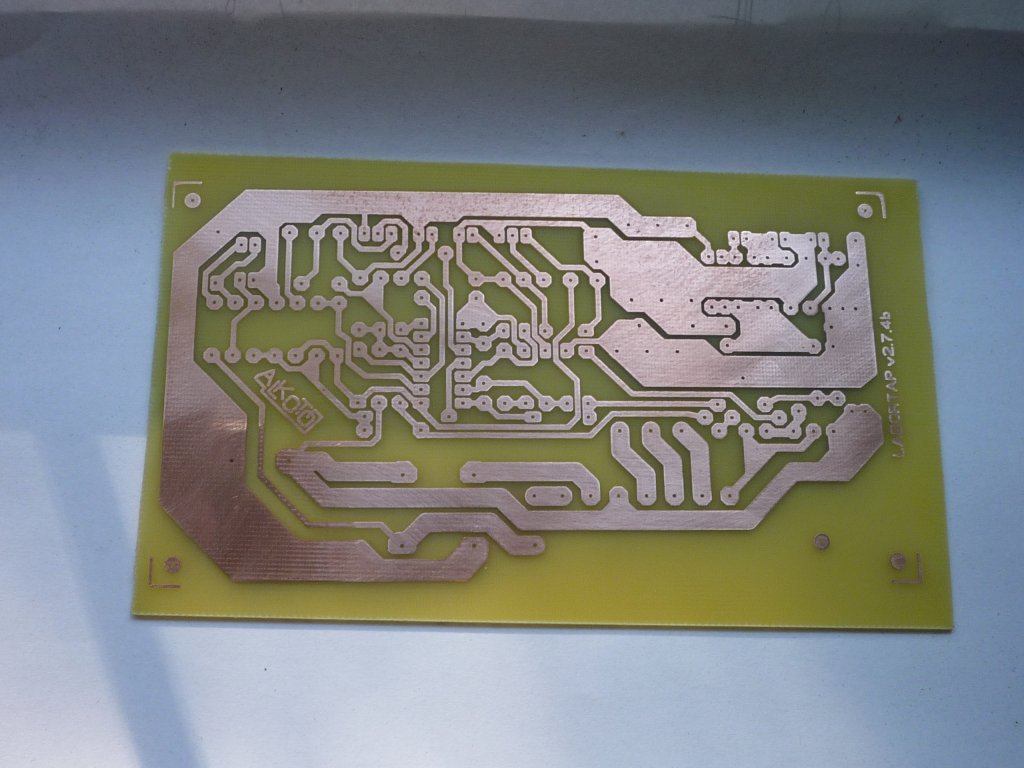

(#) kocsgab002 hozzászólása Aug 30, 2012 /
Belefogtam egy új labortáp építésébe, ami tulajdonképpen egy régi gyári táp átalakítása.
Itt lehet megnézni az átalakítás folyamatát, és alább láthatjátok a ma reggel elkészült új nyákot. Még méretre vágni, fúrni, ónozni kell ma.

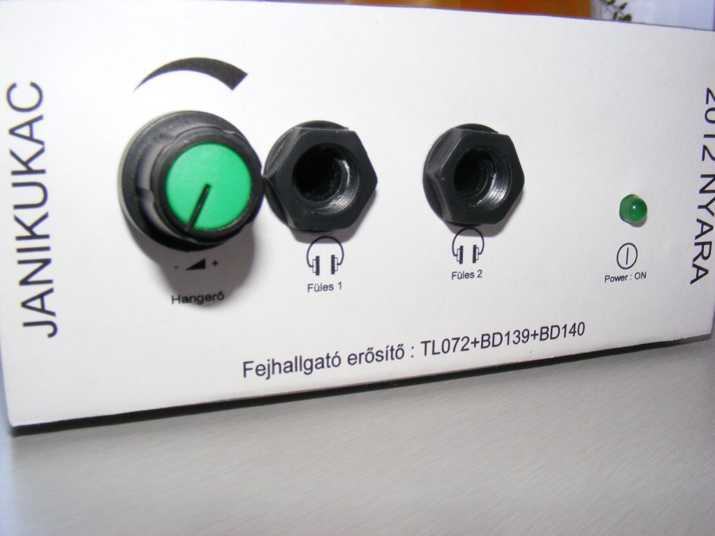

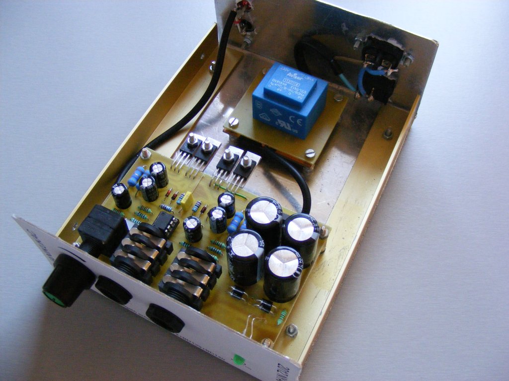

(#) janikukac hozzászólása Aug 30, 2012 /
Kéz a fejhallgató erősítőm. Azt hiszem 1 hónapja húzom a bedobozolást. Most érzem azt hiszem úgy igazán először, hogy nekem se tetszik az egész. Az elektronika valami állati, köszi reloop barátomnak érte, de a dobozolást enyhén szólva elrontottam. Azért is húztam ennyi ideig, mert elszomorított , hogy a sok munkának nem lett gyümölcse (doboz...). 1 héten keresztül csak a dobozt csináltam, mert először dolgoztam lemezzel, nem fával, és mindezt egyedül... Hát lehangol, de hátha ti tudtok majd valami építő jellegűt mondani.
Zoli_bácsinak és Köbinek szeretnék még köszönetet mondani a dobozzal való kérdések megválaszolásáért, valamint Zoli_bácsinak a cikkért, ami alapján a doboz készült. Maga a cikk pompás, csak dobozolni, és más nem elektronikai dologban noob vagyok.
(#) JZoli válasza janikukac hozzászólására (») Aug 30, 2012 /
Nem lett ez olyan rossz! Sőt nagyon sokan összetehetnék a kezüket ha ilyen munkát tudnának csinálni! Ezért kár bánkódnod!

(#) Zoli_bácsi válasza janikukac hozzászólására (») Aug 30, 2012 /
Én a helyedben nem panaszkodnék, mert igenis egészen jól sikerült, pláne, hogy első doboz. Picit nagyobbra sikeredett a felső alak, de annyi baj legyen. Nekem is elő szokott fordulni, hogy nem lesz pontos a felső U. Ilyenkor, újat hajlítok, mivel ezen nincs csak a csavar furat. Egyszóval én azt mondom büszke lehetsz a munkádra!
(#) janikukac válasza Zoli_bácsi hozzászólására (») Aug 30, 2012 /
Köszi szépen, ez jól esett. Majd azért kellene vékonyabb, jobb anyagot szereznem, amit minden sav, és egyéb nélkül le lehet festeni.

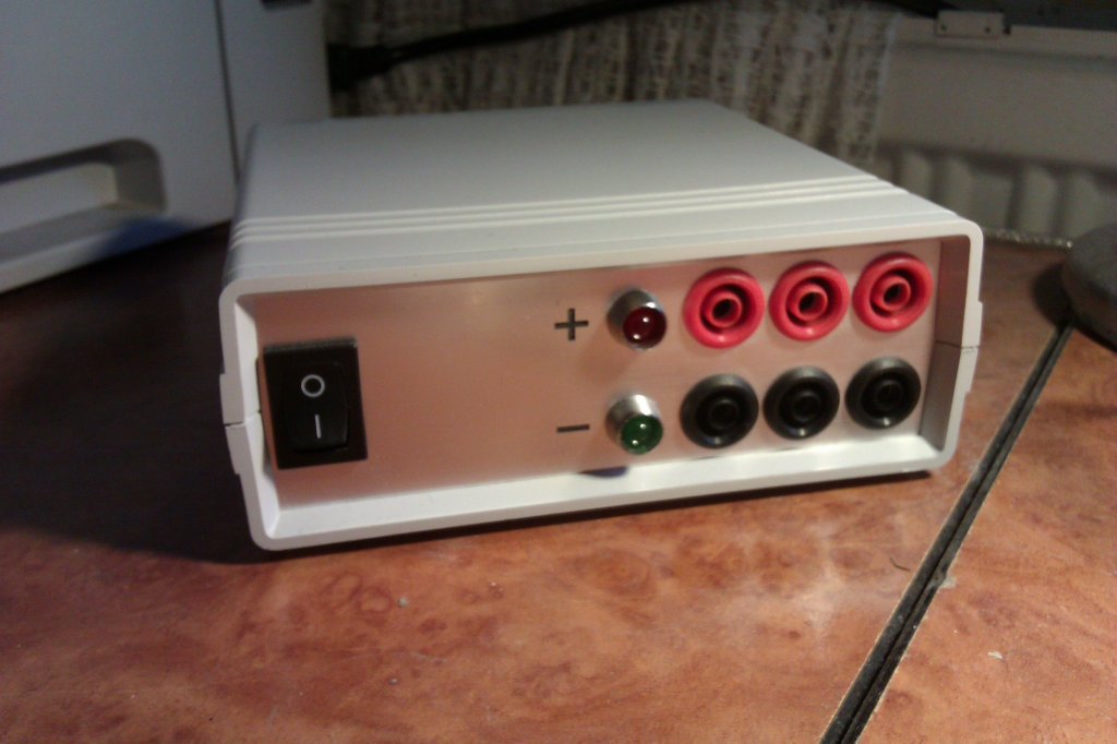

(#) Axel válasza janikukac hozzászólására (») Aug 30, 2012 /
Én dolgoztam már ilyen készülékházzal és semmi bonyolult nincsen benne. Annyi a lényeg csak ,hogy a nyákot úgy tervezd, hogy ki legyen hagyva a hely az önmetsző csavaroknak, onnantól meg csak 4 csavarozás, pofon egyszerű. Az előlapjuk meg ezeknek is fém, a legsarkalatosabb úgyis az. Tettem fel képet, ez csak egy fix feszültségű táp, +-12, +-5, 3.3V feszültségekkel, sajna a feliratok lemaradtak a front panelről de inkább így hagyom míg nem lesz normális alternatíva rá.
szerk.: Ja és a műanyag ház miatt nincs is gond az érintésvédelemmel.

(#) Schnitt válasza janikukac hozzászólására (») Aug 30, 2012 /
Szép munka az elektronika is, a doboz is, de a 220-as bemenőn még van mit csiszolni (szigetelés, biztosíték).
Egyébként milyen a hangja?
