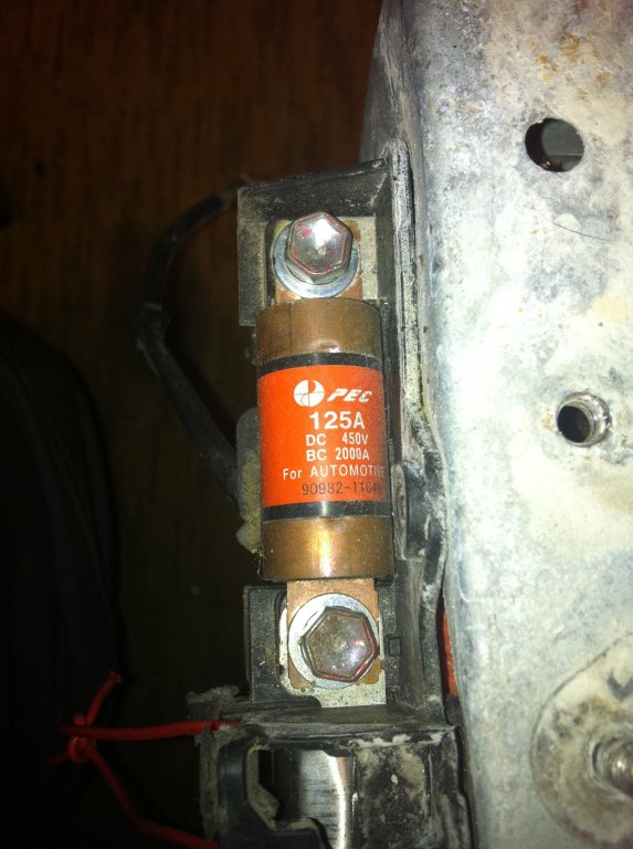

A segitségeteket szeretném kérni.Szerintetek Mit lehet ebből kihozni?
Ha jól látom egy japán hibrid akkuja. Pontosan melyiké?
Inverter, motor is van hozzá? Kemény dió lesz az autótól függetlenül munkára bírni. Az akku, még ha jó állapotban van is, rövid távokra lesz elég elektromos autóban, persze minél kisebb és lassabb az autó, annál hosszabb ez a táv.
Szóval senki nem használt még itt HPM5000B motort sem hozzátartozó vezérlőt. Köszönöm a segítséget.
Itt nem, de van aki használt már:Bővebben: Link
Se inverter se motor
Egy priusból van,ha jol tudom akkor a 3. generáció.Tehát nem a legujjabb 2011-es modell.Töltést veszi az biztos,de nem egyszerű ekkora fesznél (töltögetni).Hosszú távra nem is tervezek,de ha napi 3km-t tudna annak örülnék. De vajon frekveciaváltó vagy dc motor pwm?
