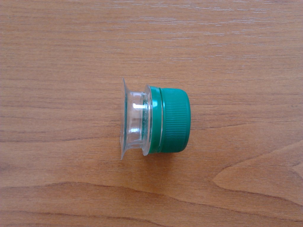

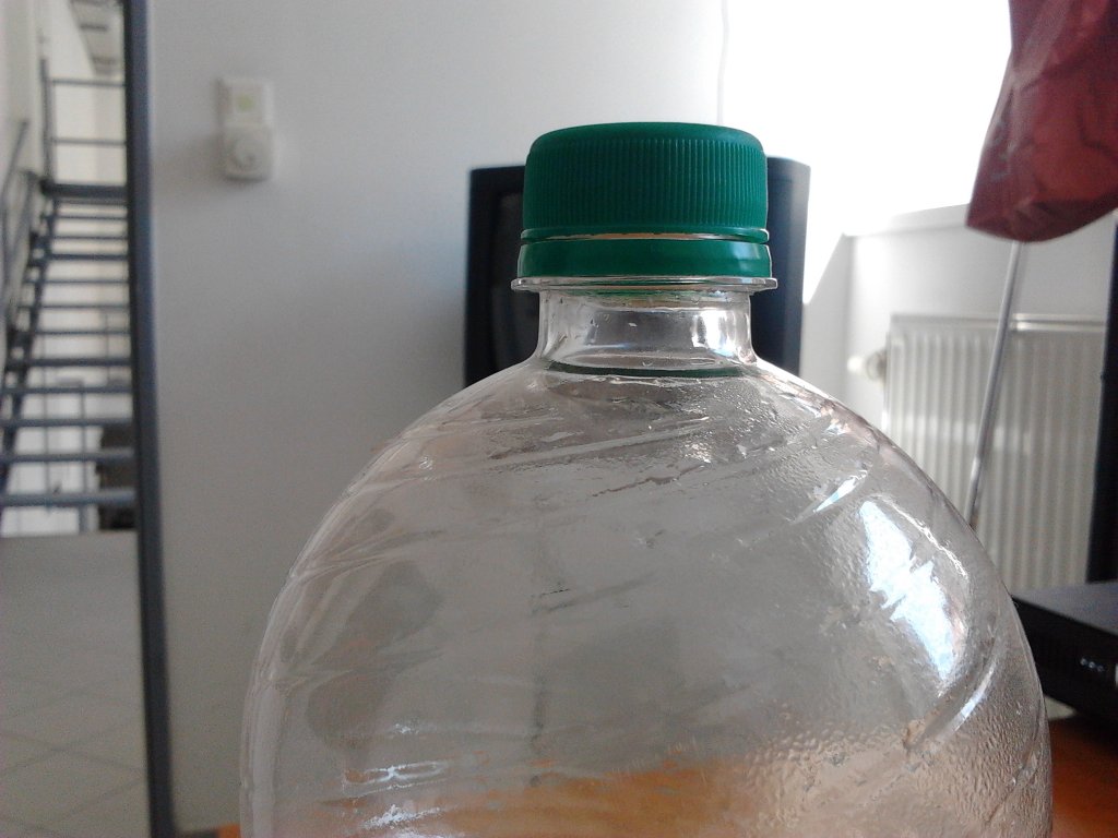

(#) dizi válasza kokozo hozzászólására (») Jún 9, 2012 /
A lehető legpuritánabb ám de használható szigetelő a pillepalack nyaka.
Bárhol található,ki mégy az út szélén összeszeded, levágod egy csavarral felrögzíted, rátekered a vezetéket, ennyi 100X jobb mint a teszkós szatyor.

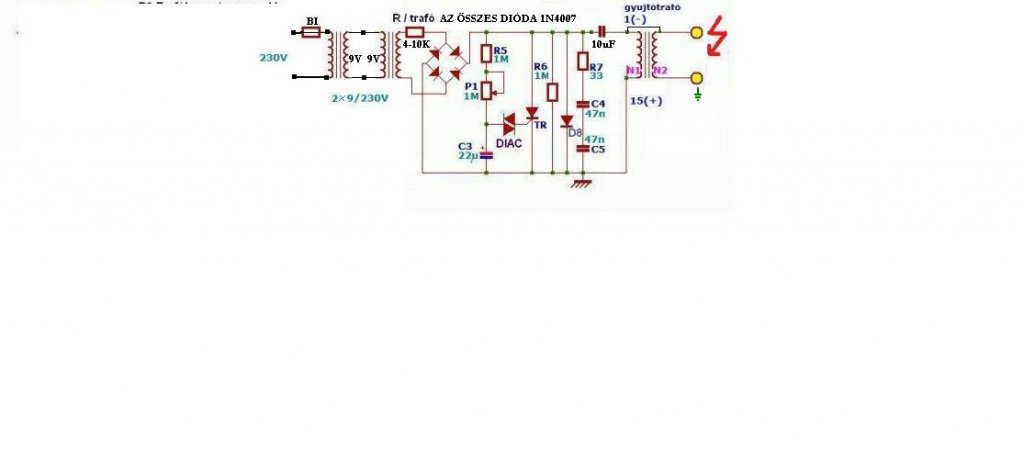

(#) dizi válasza Lacika001 hozzászólására (») Jún 9, 2012 /
Itt egy alapkapcsolás az alkatrész értékeket direkt nem tüntettem fel, az helyes alkatrészekkel simán lehet egy VÁLTÓFESZÜLTSÉGŰ impulzus rendszerű pásztort varázsolni.

(#) Lacika001 válasza Jax hozzászólására (») Jún 9, 2012 /
Általában úgy van kialakítva az egész hogy a tápot rövidre zárja, és csak a kondenzátort kapcsolja rá a tirisztor a gyújtótrafóra. Épp ezért tökmindegy hány wattos a trafó, csak kell egy soros ellenállás a diódák után ,mert a rövidzár se a trafónak se a diódáknak, és se a tirisztornak nem jó.
(#) Jax válasza Lacika001 hozzászólására (») Jún 9, 2012 /
Értem! Akkor jó, Köszönöm!
(#) dizi válasza Jax hozzászólására (») Jún 9, 2012 /
Íme a rajz ezt rakd össze és jó lesz.
Igaz ez diakos nem glimmes.
Akár milyen azonos típusú trafó jó hozzá nem muszáj 9 voltos.
