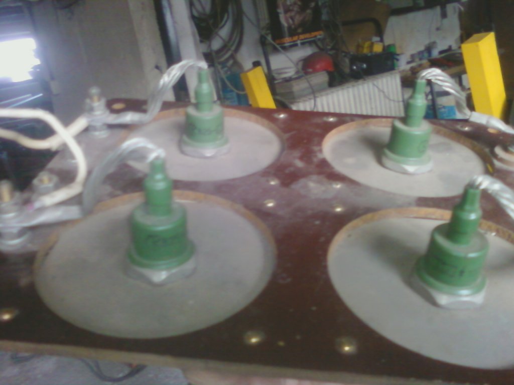

(#) laller67 hozzászólása Ápr 22, 2012 /
sziasztok. meg tudná valaki mondani,hogy a képen látható diodák hány amperosak leheznek? az van ráírva kettőre 1278 b25 a másik kettőre 1078 b25
(#) Stewe válasza laller67 hozzászólására (») Ápr 22, 2012 /
Egy olyan fotó nincs, amin látszik a felirat? Nem érdektelen a többi jelzés sem, gyártó, (nekem orosznak tűnik a jószág) stb.
(#) (Felhasználó 1947) válasza laller67 hozzászólására (») Ápr 22, 2012 /
Régi ruszki diódák. 25A-t tudnak.

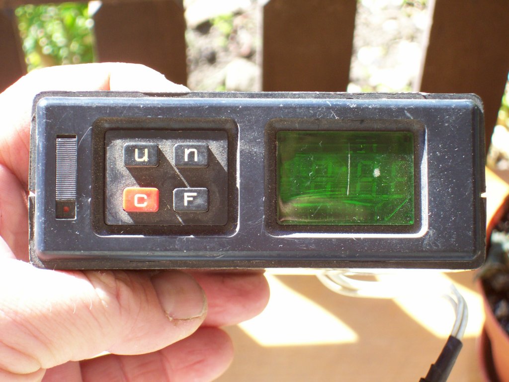

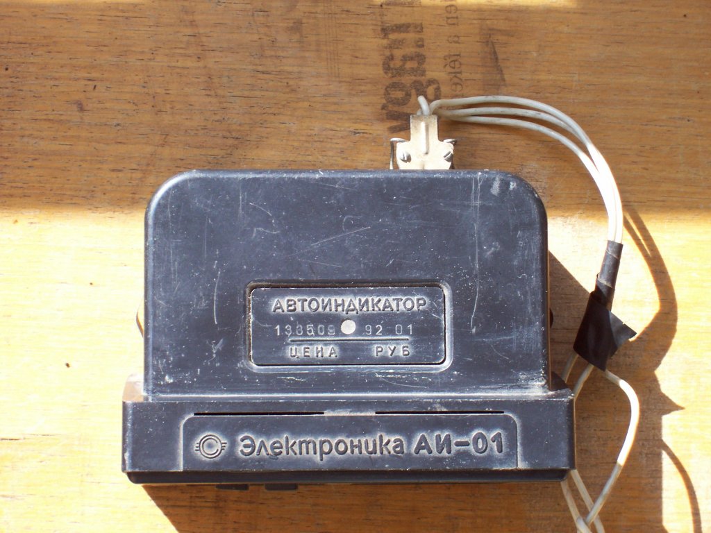

(#) Remci hozzászólása Ápr 23, 2012 /
Van valaki aki meg tudná mondani pontosan hogy mi is ez és hogy működik? Én valami feszültség mérőnek nézem, a rá kötött feszt. szépen mutatja, de van benne egy piezzo hangszóró ami folyamatosan csipog. Ha a gombokat nyomogatom, akkor a feszültség helyett nullát mutat egy pillanatig, majd újra a feszt. 3 szál vezeték jön ki belőle, de csak 2-nél működik. Ötlet esetleg? :nemtudom:
(#) Stewe válasza Remci hozzászólására (») Ápr 23, 2012 / 1
Ez egy autós műszer.
A többit a google fordító megmondja.
(#) Remci válasza Stewe hozzászólására (») Ápr 23, 2012 /
Köszi,de ezt a sok kérdőjelet hogy tudom megnyitni?
Közben sikerült
Már javítottam ...
Köszönöm

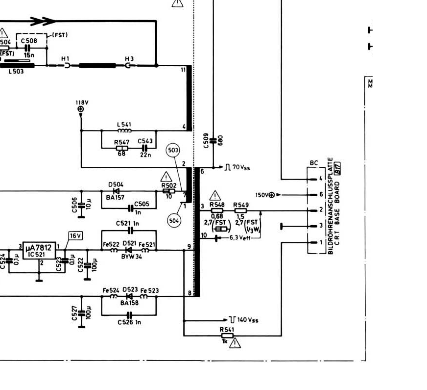

(#) bodgabo hozzászólása Ápr 23, 2012 /
ITT Nokia 5110PS tévémben megszakadt a fűtőkör soros ellenállása melynek színkódolása kék-szürke-ezüst-ezüst-fekete. Mekkora ez eredetileg? (Esetleg egy kapcsolási rajznak is örülnék, guglival csak fizetős oldalakat meg reklámokat találtam..)
(#) Stewe válasza bodgabo hozzászólására (») Ápr 23, 2012 /
0,68ohm emberi számítás szerint, bár a fekete gyűrűt nem igazán értem.
(#) bodgabo válasza Stewe hozzászólására (») Ápr 23, 2012 /
Én is erre tippelek, de elbizonytalanodtam. Kipróbálom egy ekkorával, sokat nem szöszölök vele. Ha más baja is van, az alkatrészbányám részévé válik.
(#) kadarist válasza bodgabo hozzászólására (») Ápr 23, 2012 /
Rajz szerint 2 ellenállás is lehet sorba kötve, az egyik 0,68 ohm-os. A konkrét értékek a képcső típusától függenek. Az egész rajzot innen letöltheted, csak kattints a "...processing" helyén megjelenő "Get Manual"-ra.
(#) Auth Zsigmond válasza Remci hozzászólására (») Ápr 23, 2012 /
Stewe válaszának egy másik változata:
http://msevm.com/oldradio/ai_01/index.htm
(#) Remci válasza Auth Zsigmond hozzászólására (») Ápr 23, 2012 /
Köszi! Lényegében ugyan azt írja le ez is, de legalább már tudom mire jó.

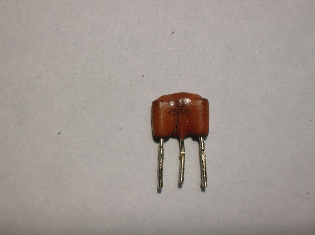

(#) robotech hozzászólása Ápr 25, 2012 /
Helló!
Van egy japán Yamaha 4tengelyes robotunk, a ki/bemeneti kártyája kivülről meg van táplálva 24VDC-vel, utána pedig belemegy a képen látható alkatrészbe, aminek a közepe test, bal lába bemenő 24VDC, a jobb láb megy tovább. a felirat rajta: CN 221, alatta: 2550.
Mi lehet ez az alkatrész, mivel lehetne helyettesíteni?
Köszi előre is!
(#) kadarist válasza robotech hozzászólására (») Ápr 25, 2012 /
Ez egy zavarszűrő egység, kissé viseletes formában.
(#) robotech válasza kadarist hozzászólására (») Ápr 25, 2012 /
Köszi, esetleg azt lehet-e tudni, hogy milyen tápzavart szűr? (rövid tüskékre kis kondit szoktak tenni, hosszú fesz. ingadozásre buffer kondit, úgyhogy én nem tudo milyen szűrő lehet...)
Mivel lehetne ezt helyettesíteni?
(#) pucuka válasza robotech hozzászólására (») Ápr 25, 2012 /
A puffer (és nem buffer) kondi nem szűr, hanem energiát tárol arra az időre, amíg a fogyasztó nem kap külső áramforrásból energiát.
A szűrő kondi általában egy áramkör egyik tagja, egy ellenállással, de leginkább induktivitással együtt alkot egy alul áteresztő, felül vágó szűrőt, ami az áramkörben termelődő kapcsolásokból eredő tranziens (nagyfrekvenciás) zavarok terjedését akadályozza meg. Erre a célra szokás több alkatrész összeépítésével komplett zavar szűrő áramköröket készíteni, a tied is ilyen. Azért van három lába, mert egy bemenet, egy kimenet, és egy a föld, vagy test.
Ha csak a működést akarod elindítani, a ki és bemenetét zárd rövidre, egyszerűen helyettesítheted egy megfelelő terhelhetőségű induktivitással, és elején végén két 10 - 100 nF kondenzátorral, olyan feszültségűvel, ami az áramkörben előforduló legnagyobb feszültség, de min 100 V.
