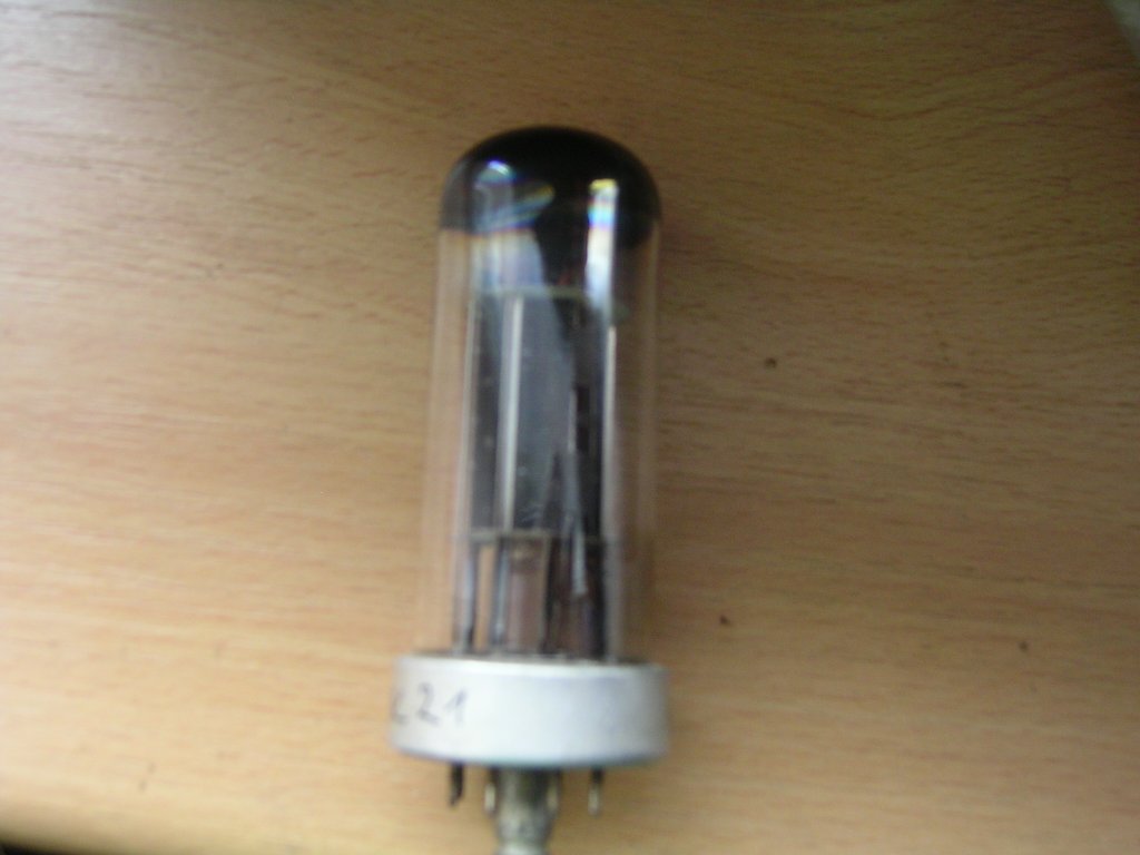

Megmértem még egyszer és a 470k-s rácslevezetővel 51mA-t mutatott.Nem tudom,hogy a műszer rossz vagy a cső gázos.Kéken nem láttam világítani,de a tetejéhez közeli rész körben szivárvány színű.
Van,de sajnos az még rosszabb.Esetleg felrakjak róluk egy képet?
A másik is ilyen,csak ott a középen a két oldalán egy-egy ezüst színű folt is megjelent.
Értem.Konkrétan süt,olyan meleg.

Még egy kicsit le kell faragni a katódáramból és tökéletes lesz. Így közel 12W az anóddisszipáció, 9W fölé nem tenném.
Kicsit növeljem a katódellenállást?
Arra gondoltam, igen. Én legalábbis mindenképp növelném.

Nem értem én ezeket az értékeket. A 6.66V-ot a katódellenálláson méred? Mert az ~150 ohm-nál lesz 43mA, és mintha 220-250 ohm-okról lett volna korábban szó. A 43mA-t hol és hogyan méred?
Szia.Az R7-es ellenálláson,úgy,hogy oda csíptetve a mérőkábelt.
Rápárhuzamosítottad a multimétert árammérésben az ellenállásra?
A mérőkábel másik felét egy távolabbi gnd pontra.Miért,hogy kellett volna?
Az R7 két végére csíptetve a műszert feszültséget kell mérni, és ebből, valamint az ellenállás értékéből kell áramot számolni Ohm törvénye szerint.
Ha áramot akarsz közvetlenül mérni, akkor az árammérőt az R7-tel sorosan kell bekötni, azaz R7 egyik lábát elemelni a bekötési pontjától, aztán a láb és a bekötési pont közé tenni a műszert. Én nem javasolnám a közvetlen árammérést, mert macerás, és a műszer ellenállása befolyásolhatja az áramkör viselkedését is. Az esetek 99%-ában elég az ellenálláson mért feszültségből és az ellenállás értékéből visszaszámolni az áramot.

De az talán kimaradt, hogy a multi árammérésben sokkal kisebb ellenállású, mint bármelyik katódellenállás. Ezáltal amit mér, már egy drasztikusan megváltozott munkapont eredménye, a valósághoz semmi köze. Ilyen volt pl. a 118mA feletti anódáram is. Nem a műszered volt hibás, hanem a módszer. Ezért nem értettük, hogy jöhetnek ki azok az értékek. Azért írtam, hogy nem tudok segíteni, ha nem látom, mit, hogy csinálsz. Nem baj, most - szerintem - sokat tanultál "csőbiológiából".
Köszönöm nektek,tényleg sokat tanultam most.Egyenlőre félre teszem,,megpróbálok új csöveket szerezni,mert hiába pontos az érték,és nem sokkal marad el a teljesítménye az el84-től,még mindig gyengécske.Netuddki írta,hogy teljes kivezérlésnél sípol az erősítője.Nekem volt már,hogy egy kontakthibás (az egyik szélső lába mozgott) potmétertől írdatlanul sípolt.Esetleg nem lehet,hogy ettől van?
