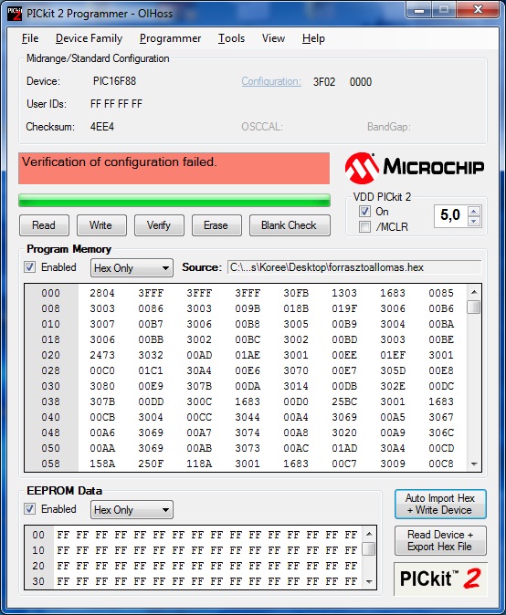

Segítséget kérnék.Nem sikerül a digitális forrasztóállomás 2-re feltöltenem az programot.VDD bekapcsolva kell legyen gondolom,ha a panelon akarok programozni úgy hogy nincs áram alatt a panel?A törlés és blank check az jó.Az alábbi üzenetet dobja fel.
(#) icserny válasza Koree hozzászólására (») Ápr 28, 2012 /
Programozáshoz nem kell a VDD-t bekapcsolni. Az a futtatáshoz/teszteléshez kell.
(#) Koree válasza icserny hozzászólására (») Ápr 28, 2012 /
Ok értem.Most sikerült felprogramozni kikapcsolt Verfy on write-al.De ha be van kapcsolva akkor a linken látható üzenetet adja.
(#) Koree válasza Koree hozzászólására (») Ápr 28, 2012 /
Hát ez elsőre nem jött össze.Lehet valami kisebb dologgal kellet volna kezdenem a PIC-el való ismerkedést?
Nem lehet,hogy a konfigurációs bit-eket kell átállítani?
(#) Koree válasza Koree hozzászólására (») Ápr 29, 2012 /
Megtaláltam és némi tanulmányozás után sikerült beállítani a programban a helyes konfigurációt.
_CONFIG: 0x3F02
_CONFIG_2: 0x3FFC
De a helyzet változatlanul rossz.A végén ismételten ugyan az a hibaüzenet köszön vissza amit feltettem.Valakinek ötlete?Rossz a PIC?
(#) acoustic válasza Koree hozzászólására (») Ápr 29, 2012 /
Sajnos én is pont ugyan ezzel a hibával küzdők, de sajnos nálam pic hiányában félbe maradt a projekt.
3-4 (kb) oldallal visszább Hp41C fórumtárs javaslatát tudom én is csak ajánlani:
-PGM(9) láb alacsony feszültségre húzása PicKit2 (6) láb Aux bekötésével, és mindenképp az elkészült panelban programozd (vagy a pgm láb bekötése mellőzés, és csak a programozódban kapcsolod be az alacsony feszültségű programozást).
pickit2 ben a TOOLS-> LVP programing entry be pipálni.
és a config nak valami hasonlónak kellene lennie 0xFEA vagyis erre tippelek.
Remélem tudtam segíteni valamelyest, sajnos én nagyon kezdő vagyok a dologban.
(Ha valamit rosszul írtam volna és egy jobban hozzá értő hobbi társ erre jár elnézést kérek!)

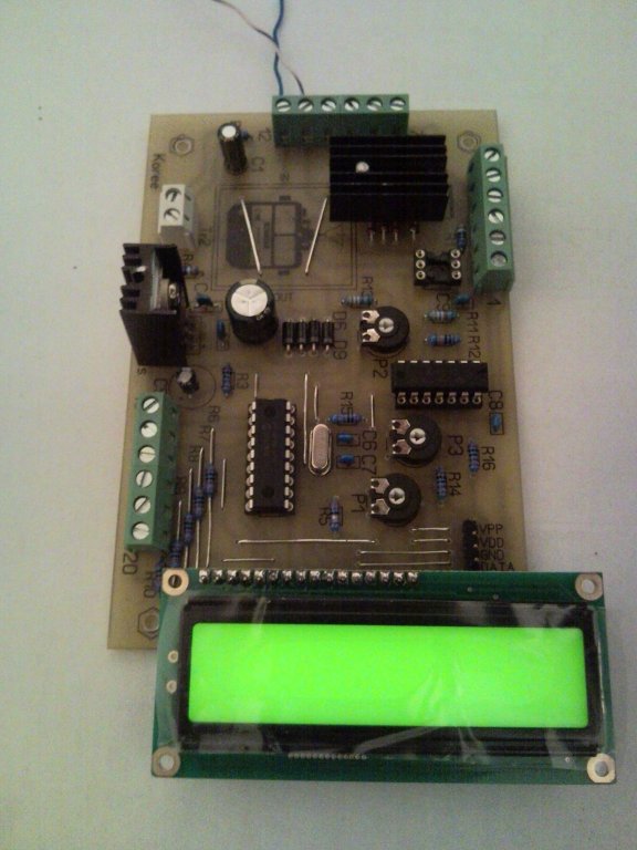

(#) mate_x válasza Koree hozzászólására (») Ápr 29, 2012 /
A PIC tartalmát ki tudod olvasni? Ha igen, akkor tekerd a kontraszt állító trimmert, amíg nem lesz jó. Ha nem tudod ki olvasni, akkor nincs beprogramozva. A konfigot nem kell piszkálnod jó az úgy ahogy van, a hex fájl már tartalmazza. Húzd le a kijelzőt és próbáld meg úgy beprogramozni.
(#) mate_x válasza mate_x hozzászólására (») Ápr 29, 2012 /
Most látom, hogy közvetlenül forrasztottad be a kijelzőt. Akkor szedd ki a PIC-et a foglalatból, és tedd bele egy másik foglalatba, ami tüskesorral csatlakoztatható a programozóhoz.
(#) Koree válasza mate_x hozzászólására (») Ápr 29, 2012 /
Köszönöm a tippeket.Nincs beforrasztva az LCD,tüskesorral csatlakozik.Még egy régebbi projektból visszamaradt és most hasznát vettem.Megpróbáltam úgy is,hogy be volt dugva az LCD és PicKitről tápláltam.A kontrasztot simán tudtam állítani,de az sötét csíkokat eredményezett.
Na majd holnap a Nightwish koncert után neki veselkedek. :gonosz2:
Akkor húzd ki az LCD-t és programozd be úgy.
