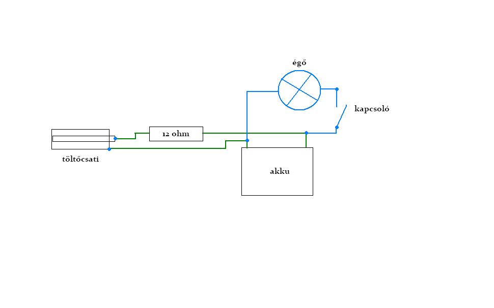

a következő lenne a gondom:
adott egy SL-0006 -os kézi reflektor amiben van egy
6V 4AH akku és egy ha jól tudom H7-es reflektor izzó
a következő ezzel a gond hogy van még egy párhuzamosan kötött huzal ellenállás benne aminek a száma "5W12RJ" és ezt kb 2 vagy 3 havonta cserélgetni kell mert mindig szétmegy jelenleg is inkább lekötöttem mert egyszerűen túlforrósodik nem tudom mi lehet a probléma , mitől melegszik az ellenállás
Akit tud segítsen
ugyan ez csak egy tippem de nem lehet hogy az akku haldoklik benne azért melegedik az ellenállás ?

Hát ha tényleg párhuzamosan van kötve az akkuval az az ellenállás, akkor elég fura egy konstrukció lehet, elvégre is ok nélkül csak nem raknak bele egy ilyen ellenállást... Amúgy ha számolunk, akkor kijön az, hogy ha 6V-os az akku, azzal van kötve ez az ellenállás, ami a száma alapján 12 ohm 5W-os akkor ennek az áramfelvétele 0,5A ami azt jelenti, hogy 3W-ot kell elfűtenie. Azt esetleg megtudnád mondani, hogy ez az ellenállás direktben rá van kötve az akkura, vagy az izzóval van párhuzamosan kötve, vagy esetleg nem olyan a kapcsolója, hogy állíthatod a fényerősséget? lehet, hogy ez az ellenállás ennek a sönt ellenállása, így láthatatlanban nehéz mit mondani, ha esetleg tudnál pár képet készíteni a belsejéről az sokat segítene.
Üdv gyimate
(#) banti22 válasza rupett hozzászólására (») Máj 2, 2012 /
Szia,
A töltés hogyan történik? Mi korlátozza a töltőáramot? Javítottam egyszer hasonló lámpát ott az ellenállás sorba volt kötve az aksival, valamint egy kapcsolós DC csatlakozó leválasztotta az izzót töltésközben.
Nem lehet, hogy a töltőáramot hivatott korlátozni és valamiért el lett kötve?.....
(#) stoky válasza rupett hozzászólására (») Máj 2, 2012 /
Az ellenállásnak mindenképpen sorba kell lennie az akkuval, ez korlátozza a töltőáramot. Ha nem így van vagy rosszul nézted vagy gyárilag el van kötve.

-kb 4 éve működik a lámpa hiba nélkül és csak az elmúlt pár hónapban szenvedett az ellenállás maga az akku-ból kijövő negatív oldal meg a kapcsoló közé van bekötve szóval a + oldalhoz ami az izzóhoz megy
ezért párhuzamos a bekötés majd azért az izzót is cserélem hátha az lesz a gond

(#) reloop válasza rupett hozzászólására (») Máj 3, 2012 /
Szia! Ez el lett kötözgetve rendesen. A fekete vezetékeknél nem látom ki-kivel van, de megkockáztatom: nem is tölt, nem is világít :no:
Mielőtt Tanult Kollégám rajza szerint rendbe rakod ellenőrizd, hogy a töltő csatlakozóra érkező negatív feszültség az akkumulátor negatív vezetékéhez csatlakozzon!
Az új alkatrészek nem oldják meg a problémádat. Az akkuból jövő fekete vezetéknek a másik fekete mellett van a helye. Nézd meg jobban a másik lámpát.

nah most kiemeltem az akkut és a töltő áramkör felett van rákötve ez az ellenállás párhuzamosan az akku + felével, ezt eddig így nem lehetett kivenni teljesen mert nem látszódott, valamint a töltőáramkör 3 kivezetése megy fel az izzóhoz
Erről lenne jó egy rajz, vagy egy fotó.
(#) rupett hozzászólása Máj 3, 2012 /
már tettem fel fényképet
amit te alakítottál át a fórumrészre
akkor elmondom mi honnan van kötve nah:
az aksi - oldala bemegy a töltőáramkörbe onnan 2 fele ágazik --> egyik az ellenállásba másik pedig az izzóba
a + ága az aksinak belemegy a kapcsolóba valamint az ellenállásba a kapcsolótól pedig megy az izzóhoz
ennyi az áramkör , ehhez feleslegesnek tartom a rajzot

-igen a töltőáramkör alatt a csatit értem azon összesen 3 kivezetés van az egyik az aksira megy a másik az ellenállásba a harmadik meg az izzóra
reggel felnyomom töltőre és méregetem folyamatosan
- a másik lámpában is lemértem az ellenállást ugyanúgy 10 ohm és ugyanúgy van kötve és nem melegszik

tegnap elmentem egy ismerősömhöz aki átnézte a lámpát és teljesen jónak találta (ő egy elektronikai/villanyreszelési tanár ) csak mondta hogy biztos ami biztos cserélgessem ki a dolgokat rajta ha nem drága
most azt csináltam hogy cseréltem az ellenállást valamint az izzót is és rányomtam töltőre, 2 óra múlva leveszem és kiderül müxik -e
(#) rupett hozzászólása Máj 8, 2012 /
Teljes a siker ...
Az ellenállás volt a ludas kicseréltem és feltöltöttem azóta műxik a lámpa .
Azért köszönöm a segítségeteket
