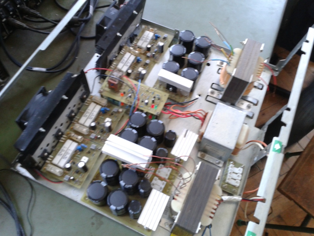

(#) tamitsrob hozzászólása Szept 24, 2012 / 1
Az első erősítőm.
Darlingtonos végfok (az oldalon találtam) 4x120W szinusz 4ohm-on (elvileg) nem mértem még.
A két szélső trafót én tekertem a középsőt úgy vettem. 2 csatornának egyenként külön trafója van.
valamivel több mint 140.000µF puffer.
Hőre kapcsolódó ventik.
Hidalást szeretném még benne megoldani valahogy...
Sajnos idő hiányában a projektem egyenlőre csak itt tart. (már össze van kötve)
A huzalozás rendben a tesztek során sajnos az egyik végfok elromlott szóval még van mit rajta csiszolni.
A doboz egy P2-es gépház belső lemeze. A külső rész rá tételével egész pofás lesz majd
Az elképzelés megvan hogy is nézzen ki véglegesen csak időm nincs rá nagyon sajnos...
De ha kész lesz akkor mindenképp közzé teszem.
Tudom nem egy műremek de ez a legelső erősítőm.
A hozzászólás módosítva: Szept 24, 2012
(#) zolika60 válasza tamitsrob hozzászólására (») Szept 25, 2012 /
Első darabnak igen jó ez. Gratulálok hozzá. Majd csak elkészül.
(#) tamitsrob válasza zolika60 hozzászólására (») Szept 25, 2012 /
Sokat tanultam az építése közben. Sok problémámba botlottam de megoldottam. Valamit ki kell találnom a huzalozásra hogy könnyen javítható legyen.
Valószínű forr csúcsra való csatlakozóval oldom meg hogy könnyen szét lehessen szerelni esetleges bütykölés fejlesztés érdekében
Mostanában kicsit több időm van foglalkozni vele úgyhogy halad a "szekér" szépen lassan...
A második erősítőm is már tervbe van D-osztályú 1100W-os Mélynyomónak.
A hangszórót meg is vettem 46 cm átmérőjű. Elég brutális lesz (mottóm ha már tehén legyen kövér)-ezért is nem értem be első erősítőnek egy sima TDA-s végfokkal.
Na de először ezt kéne befejezni
Köszönöm az elismerést. Kritikákat is szívesen fogadok!

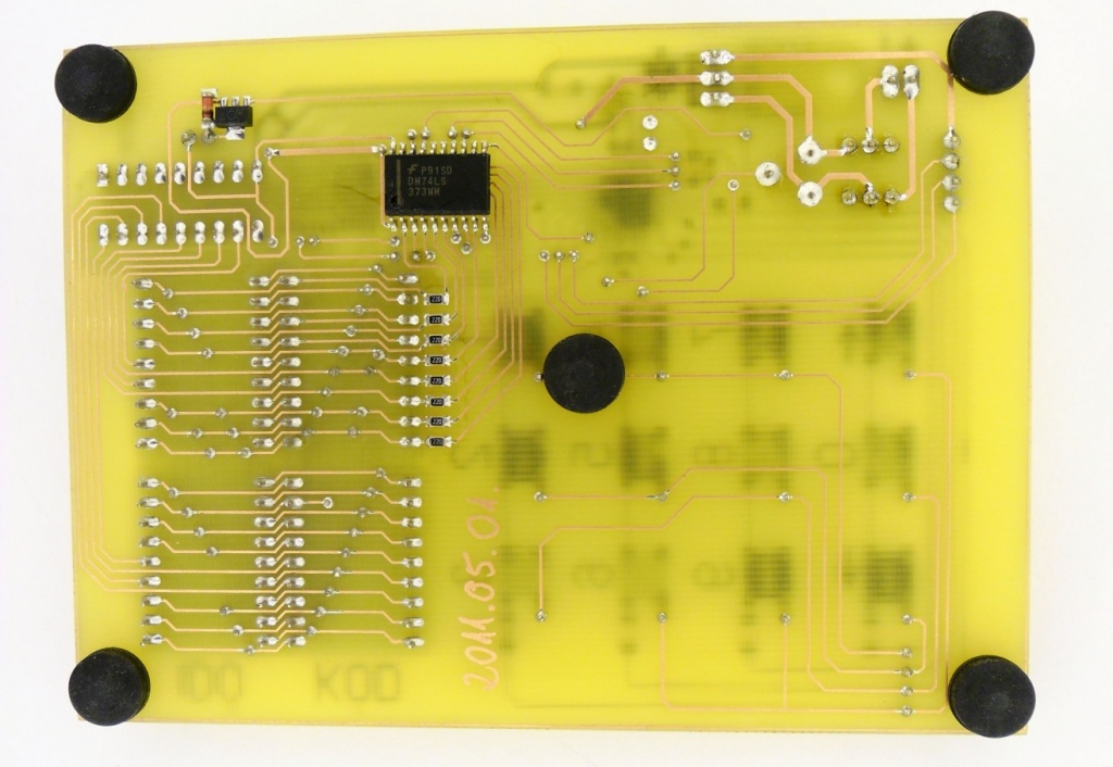

(#) zolee1209 hozzászólása Szept 25, 2012 /
Ez nem egy mostani projekt, és a programot még mindig nem tökéletesítettem, csak rátaláltam a gépemen, gondoltam felteszem... Airsoft játékhoz készült "bomba". A kijelzők multiplexelve, a nyomógombicok pedig charlieplexingelve vannak. Van egy hangszóró- kimenete, plusz néhány portláb kivezetés az esetleges későbbi bővítés miatt. Az áramkör a "használjuk, ami van itthon" jegyében született.
(#) borvendeg válasza zolee1209 hozzászólására (») Szept 26, 2012 /
Tök jó!
Egy relézett kimenettel tudnál petárdát gyújtani...
(#) Pulyka válasza zolee1209 hozzászólására (») Szept 26, 2012 /
Nagyon szép a panel, nekem tetszik.
Én régen sima villogó LED-el készítettem ilyen játékhoz, egy sima villogó led-el, és egy 9V-os elemmel, benne egy dobozban, de akkor még nagyon "pindurka" voltam..
A dátumot utána írtad rá kézzel, vagy a szerkesztőben kiválasztottál ilyen betűtípust?
Ja * meg tetszik az füllhallgató hangszóró, ha az..
A hozzászólás módosítva: Szept 26, 2012
(#) eyess válasza zolee1209 hozzászólására (») Szept 26, 2012 1 /
Igen tetsz0etős , csak azt nem értem , ha már ilyen dizájnosra csináltad ,vagy csináltattad, akkor miért kellett kézzel ráírni a dátumot , és pont egy elég látványos helyre.Ez több mint érdekes.
(#) zolee1209 válasza borvendeg hozzászólására (») Szept 26, 2012 /
Köszönöm szépen, örülök, ha elnyerte tetszésetek!
Az áramkör erre lehetőséget ad, de nem hinném, hogy örülne annak bárki, ha JÁTÉK közben azon kell paráznia, hogy hatástalanítás közben eldurran-e mellette a petárda, vagy sem. Persze egy nagy hajókürt, vagy valami egyéb hangkeltő eszköz már nem olyan nagy probléma.
@ Pulyka: A dátum saját írás, a hangszóró pedig egy régi fülesből lett kibányászva, semmi mást nem találtam itthon, ami könnyen ráköthető tesztelés céljából.
@ eyess: Az áramkör teljesen saját készítésű, hogy a dátumot miért firkáltam rá kézzel, azt nem tudom már. Van, mikor a NYÁK-tervben rábiggyesztem, van, hogy nem is teszek... Látványos helyre azért annyira nem került, mert a panel alján van, az pedig, ha be lesz építve majd, nem fog látszódni.
A
„Az áramkör teljesen saját készítésű, hogy a dátumot miért firkáltam rá kézzel, azt nem tudom már. Van, mikor a NYÁK-tervben rábiggyesztem, van, hogy nem is teszek”
Ez alatt mit kell érteni a nyákot is , és a beültetést is otthon csináltad vagy ?Mivel , és hogyan is ?
(#) zolee1209 válasza eyess hozzászólására (») Szept 26, 2012 /
Ahogy írod! A NYÁK szokásom szerint fotózással készült. Kimarattam, kifúrtam, majd beforrasztottam.
