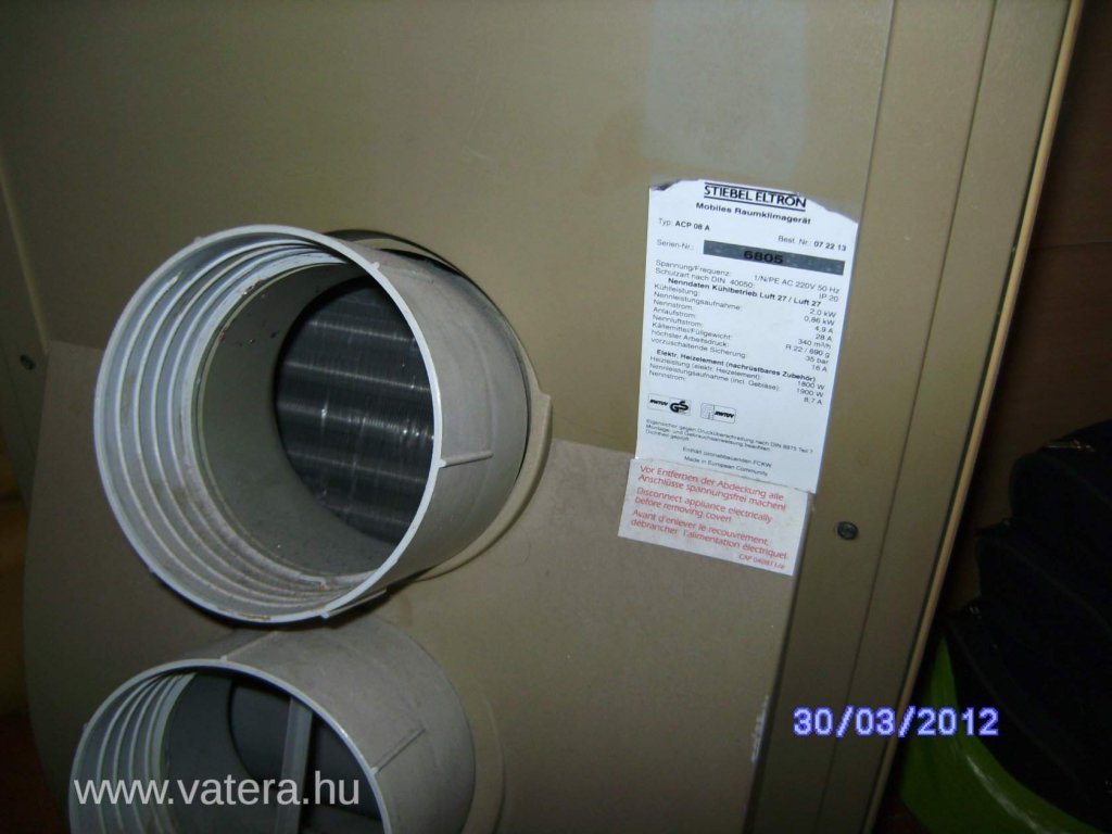

Na hát ilyeneket tőlem ne kérdezz. Szerintem nincs ennek semmilyen szabályzása. Pláne ha abból indulok ki hogy üzem közben ha kihúzom majd rögtön visszadugom akkor a kompresszor hangos búgással reagál erre tehát még ilyesféle védelem sincs benne. Most vettem a vateráról egy mobil klímát 3500Ft-ért mondván gázhiányos és a ventilátor indul el csak. Nos én már fűrészeltem volna kútklímának mikor megláttam egy reléféleséget, elkezdtem buherálgatni aztán mikor kézzel zártam a relét indult a kompresszor és még hűtött is.

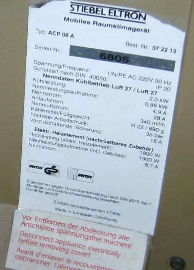

![]() Mellékelem a gyári adattábláját, de fűtésre nem tudom rábírni pedig elméletileg fűtő klíma lenne az adattáblája szerint:
Ne haragudj, de semmit nem tudok lelovasni az adatlapról.
Hol volt az a relé? Azért hővédelem biztos van a kompresszoron. Ne huzogasd ki-be mert úgy jár a kompresszor mit a kamaszgyerek a paplan alatt. :violent: Aztán mehet a kukába. Fűtésre gondolom egy kapcsoló váltja át. Van benne egy vátószelep amit ilyenkor kapcsol az is lehet rossz vagy ne zár teljesen. Persze hőmérsékletekről még mindig nem írtál.

Váltószelep tuti nincs benne. Végignéztem a vezetékelést, csak a kompresszorba mennek a kábelek és semmi nem utal arra hogy fűteni is tudna a gyári adattábláján kívül. A váltószelepet amúgy minek a környékén szokták elhelyezni?
