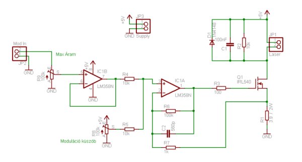

(#) pgazso válasza _JANI_ hozzászólására (») Ápr 26, 2012 /
Ezen az oldalon van info erről: Bővebben: Link
Itt több fajta is van leírva, de nekem a "Figure 3"-ra lenne szükségem.
(#) _JANI_ válasza pgazso hozzászólására (») Ápr 26, 2012 /
Igen közben én is rátaláltam. Egy hibát máris találtam.
Kihagytam a kapcsolásból a Line/Spkr kapcsolót.
Vezetékes szerelésnél épp nem okozna gondot. De majd kijavítom.
Oké, Köszönöm!
A 01-es verzió ellenőrzésre...
(#) pgazso válasza _JANI_ hozzászólására (») Ápr 27, 2012 /
én nem tudom ellenőrizni, szóval valaki hozzáértő segíthetne viszont egy kérdés...a ?PAD? nevezetű dolgok micsodák? És melyikre mit kötök? Köszi a segítséget!
