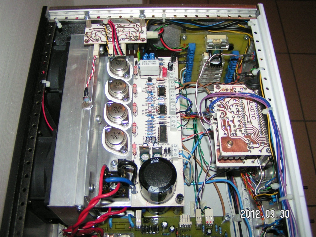

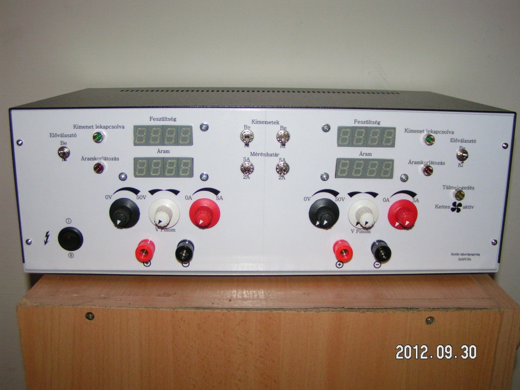

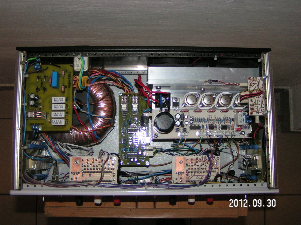

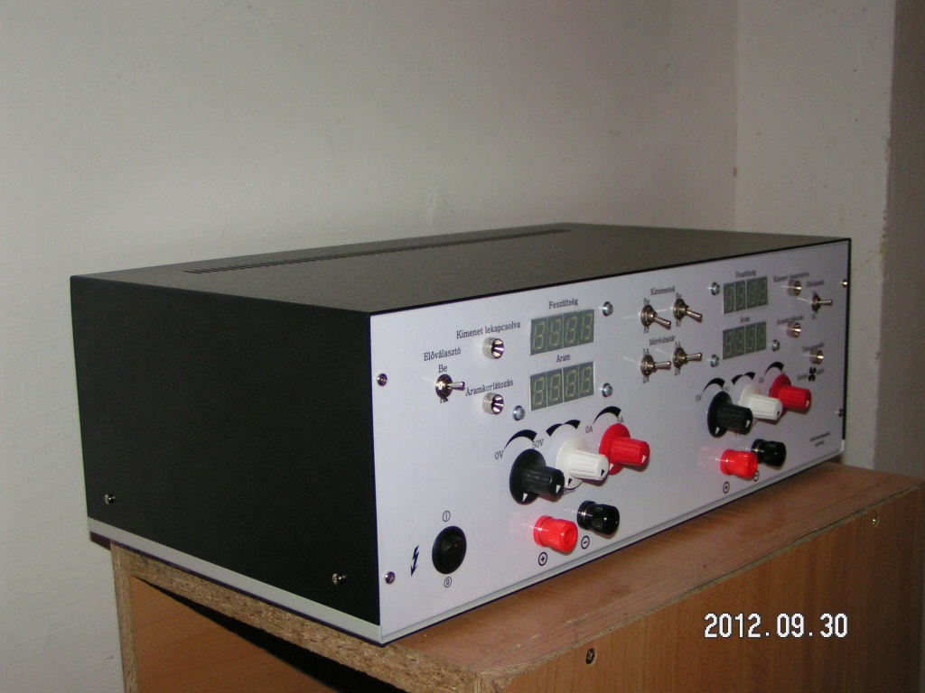

(#) Koree hozzászólása Szept 30, 2012 / 4
Szervusztok.
Ma végre pontot tettem egy 1.5 éves projekt végére.Sok kisebb nagyobb gondom akadt ez idő alatt,de mindent sikerült kiküszöbölni a segítségetekkel.Ezúton is köszönöm mindenkinek a segítséget és praktikákat.A legfőbb gond az volt, mikor már mindent készre szereltem haza vágtam a 2N3055-öket az egyik panelon.Sajnos az lett a tapasztalatom,hogy ezek nem valók eme labortápba,így hát mind a nyolc tranyó le lett cserélve 2N3442-esekre.Ezzel már simán megy a masina.40V/5A-en járattam az egyik oldalt egy jó 15 percig, a másikat csak 24V/1.8A-en.
Egy izzót és egy Ganz 233W-os műterhelést használtam végső próba gyanánt.Most már végre bírta a kiképzést.
Jöjjenek a képek.
(#) Doncso válasza Koree hozzászólására (») Okt 1, 2012 /
Eszméletlen professzionál a cucc, teljesen jól néz ki, gratulálok. Nekem tetszik. Olvasom amit írsz, és elsőre csodálkoztam azon, amit írtál, hogy nem jó bele a 3055-ös, aztán ahogy keresgéltem az adatlapok között, találtam 60V Uce-vel rendelkező darabot, na szép, a SOA-ról nem is beszélve, van amelyik tipusra ekkora pufferfesz mellett 60w körüli max értéket írnak. Ha kicsit számolunk, rövidzárban 87w-ot kellene elfűtenie, persze hogy meghalnak. A 3442-es jó választás, még jobb lenne a 3773-as, árba ugyanennyi, de teljesítményben több. Egyébként, nem 40-50V nagy áramnál van nagy terhelés a tranyókon, kösd rövidzárba max áram mellett és kis feszültségnél, ott elkezdenek fűteni a tranyók rendesen, persze egy jó tápnak bírnia kell. A SOA szerint a 3442-eseid beleférnek a biztonságos tartományba. Na, kisregény befejezve. Mégegyszer grati!

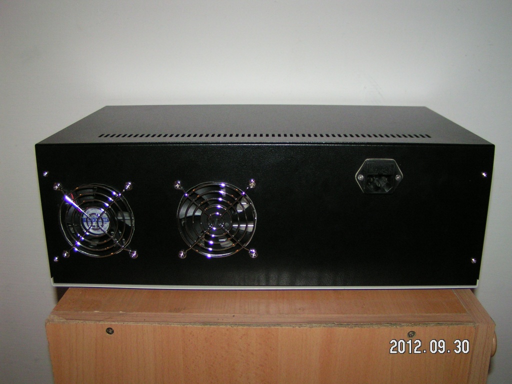

(#) zolee1209 válasza Koree hozzászólására (») Okt 1, 2012 /
Összességében azt mondanám, hogy megérte a munkát a táp, elfogadnám szívesen, mivel az enyém is lassan készül és néha nagyon jó lenne, ha lenne...
Kérdések és észrevételek:
1.: Kimondottan tetszik a hűtés kialakítása! Egyik venti szív, míg a másik fúj. Egyik képen látszik, hogy egy alagút kialakítására törekedtél, a borda két végén látszik a két lezáró lemez. Viszont a két venti között nem látok semmit. Ott nincs semmi, vagy a kép csalóka? A szívó oldalra mondjuk légszűrős borítást tettem volna, ha esetleg olyan helyre kerül, ahol magas a portartalom, akkor egy idő után nyilván csökken a hűtés hatásfoka, és a rendszer takarítása nem tűnik egyszerűnek.
2.: Az viszont számomra már zavaró (másnak ne legyen...), hogy a feliratokba itt-ott belelóg egy kezelőszerv, vagy visszajelző. Attól eltekintek, hogy az előlapi matrica két részből áll, ami belevisz egy pici csúszást. Továbbá nem értem a "Kettes szélturbina aktív" megnevezést. Feltételezések: Van/ volt egyes is; "kettős" akart lenni esetleg, bár a hűtés szimbólum aktív, vagy ugyanez szövegesen elég lett volna.
De ahogyan már írták, leld benne örömöd, mégis csak a Te munkád gyümölcse!
Bárcsak itt tartanék már...
(#) Schnitt válasza zolee1209 hozzászólására (») Okt 1, 2012 /
Szerintem alapból a befúvó venti megy, de ha ez kevésnek bizonyulna, felpörgeti a szívót is (kettes), hogy gyorsuljon a légcsere, és egyben jelzi a júzernek, hogy tovább már nem fokozható a hűtésteljesítmény

(#) Koree hozzászólása Okt 1, 2012 /
Szervusztok, köszönöm szépen a gratulációkat.
zolee1209: Schnitt megadta a választ a két ventilátor működésének mikéntjére.A hűtés vezérlése egy az egyben Proli007 és Alkotó 80V/4A-es v2.3-as tápjának hűtése külön nyákon megépítve.Azon gondolkodtam sokáig, hogy valóban a két venti közti "alagutat le kéne zárni alul és felül is,de elég jól teszi így is a dolgát nem fúj mellé túlzottan ezáltal fűtve a belteret.
Ma is meg volt járatva úgy egy órát előszabályzó kikapcsolt állapotában 12V/5A-en, hogy fűtsön masszívan, de csak kéz meleg lett a burkolat.Szóval meg vagyok a hűtéssel elégedve.
A kezelőszervek és felirat pozicionálása elismerem sajnos nem lett hogy úgy mondjam 100-as.De ez volt az első ilyen technikával készített előlapom.Most már van némi tapasztalatom a következő már csak jobb lehet."Kettes szélturbina aktív" épp ez a gond mármint a szöveg hossza, ezért választottam a piktogramot,hogy ne legyen "kilométeres" a szöveg.
Erick: A te tápod volt az etalon számomra. Neked is köszönöm a bizti panelok tervét.
