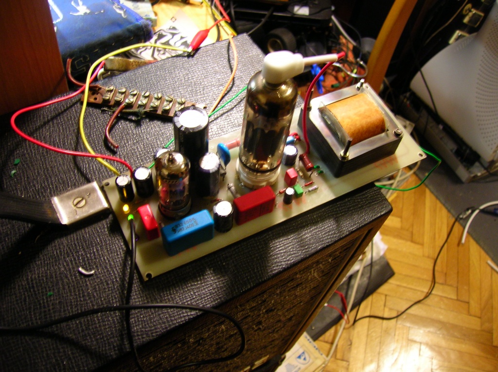

Sziasztok! Én ma élesztettem fel a PL504-es Csöves projectemet. Egy unalmas esős nap terveztem meg még tavaj, és amióta össze volt építve csak állt itt minden nemű teszt nélkül. Így fogtam és szépen felélesztettem. 2db cső van benne, egy PL504-es végcső és egy azt meghajtó ECC85-ös kettős trióda. A kimenőtranszformátort valamilyen hirtelen felindulásból kézzel tekertem meg. Voltaképpen az egésznek már csak egy táptrafó egy tápegységpanel és egy doboz kéne. Egyedül ami hiányzik róla az a nyákba ültethető sorkapcsok, de holnap valószínűsítem ezek is beszerzésre kerülnek és be is lesznek ültetve!
Tápfeszültségek:
ECC85 Fűtés 6.3V (Zöld LED)
PL504 Fűtés 27V (Sárga LED)
Anódfeszültség: 380V
Adatok:
Kimeneti teljesítmény: 5/8W
Kimeneti impedancia: 4-8-16 ohm.
Frekiátvitele: 45-25000Hz

Szia! Ez a frekiátvitel hogy jött ki? Hány dB-en belüli? Jóval mélyebbre olyan 10-15Hz-re le kéne mennie.

Le megy 15-20Hz-ig is simán, de ha nagyon meghajtom a vasmag méretei miatt (M52/20) ennyi amit ki lehet belőle préselni. Ezt leszámítva nagyon szépen szól! Ma kicsit több kakaót adok neki (350-380V-ot) mert tegnap csak 160-ról járattam meg, mert a labortáp csőedition csak ennyit tudott kiadni magából terhelés alatt. Tegnap 1W-ot húztam ki belőle egy 85dB-es noname házimozi mélynyomóra és majd letáncolt a hangszóró az asztalról. Kíváncsi leszek azzal az 5W-al hogy viselkedik majd!

Hangszórót nem szokás üresen hajtani. Illetve a teljesítménnyel nem arányosan változik a hangnyomás. De egyébként jó lesz ez.

Köszi szépen! Most próbáltam 300V-os anódfeszről, de úgy nézem a 16V-os katódkondi besokallt a korpiklaanitól! Szép füstöt eregetett kisebb pukkanások közepedte és utána ahogy Rövidzár került oda a katódellenállásra, felizzott a PL504 anódja, szóval nemsokára egy nagyobb feszültségű kondi kerül oda és utána újból teszt.

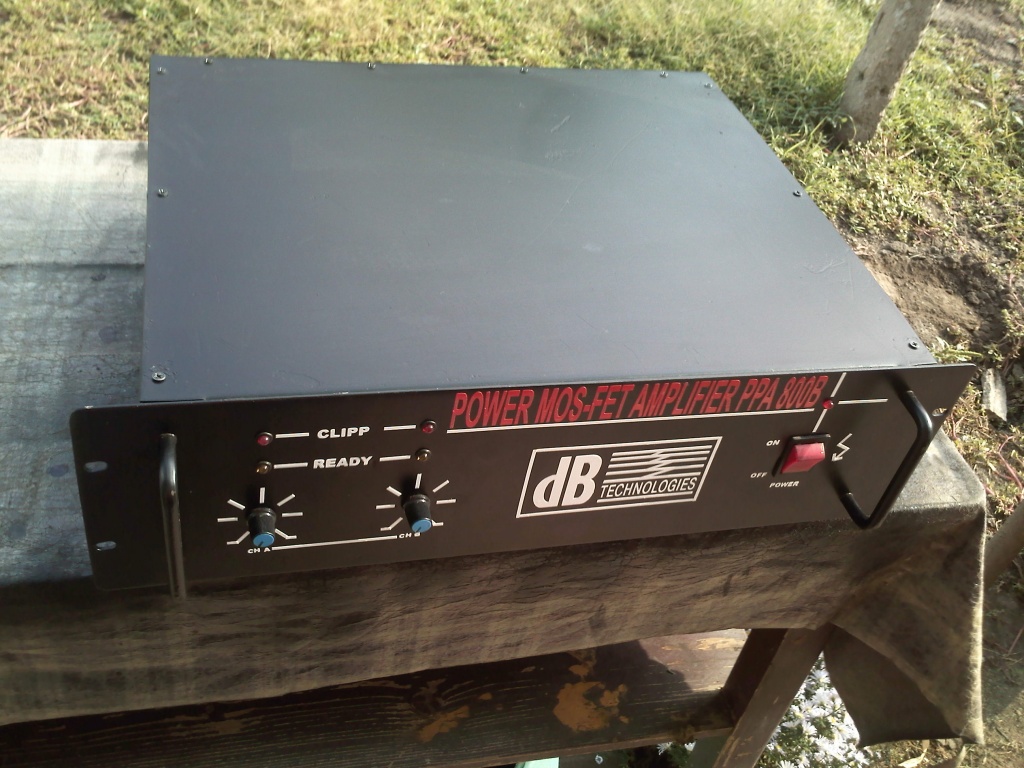

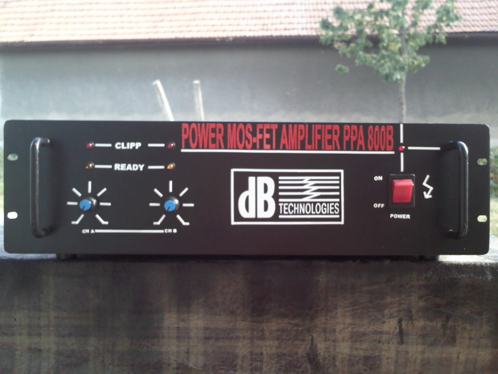

Sziasztok, ma készen lettem a VF2 Monster erősítőm előlapjának a feliratozásával. Egy kicsit el bíbelődtem a fel ragasztgatásával, de most mar jó, nekem tetszik. A feliratok gravírozógéppel lettek csinálva (nem én csináltam!, rendelésre lett csinálva). Na de beszeljenek a kepék!

Szevasz, a doboz az már meg volt, egy régi Quad 405-os csücsült benne, csak én ki operáltam belőle és a VF2-es kapott benne helyet. Amúgy valaki kézileg csinálhatta a dobozt, de annak ellenére jól meg csinálta.

Ha már doboz: találtam egy céget, akik emberi áron gyártanak és árulnak 19" rackbe szerelhető fémdobozokat.
Viszont abban nem tudtak segíteni, hogy olyasmi fogantyút, mint amilyen a Te dobozodon is van elöl kettő, honnan lehetne szerezni. Nem találkoztatok ilyesmivel?

Szevasz, én is tudok egy céget ahol lehet rekbe be építhető dobozokat kapni, de ezeken sincsenek fülek. Szerencsémre ezen a dobozon mar voltak fülek!.

Egyébként ezt a fajta fület elég egyszerű otthon is legyártani, persze egy két szerszám kell hozzá. Köracélt satuba befogni, egy hosszabb csövet ráhúzni és meghajlítani ( a meghajlított részt hosszabbra hagyni, utána vágni egyformákra ), és menetet kell fúrni bele. Kész is.

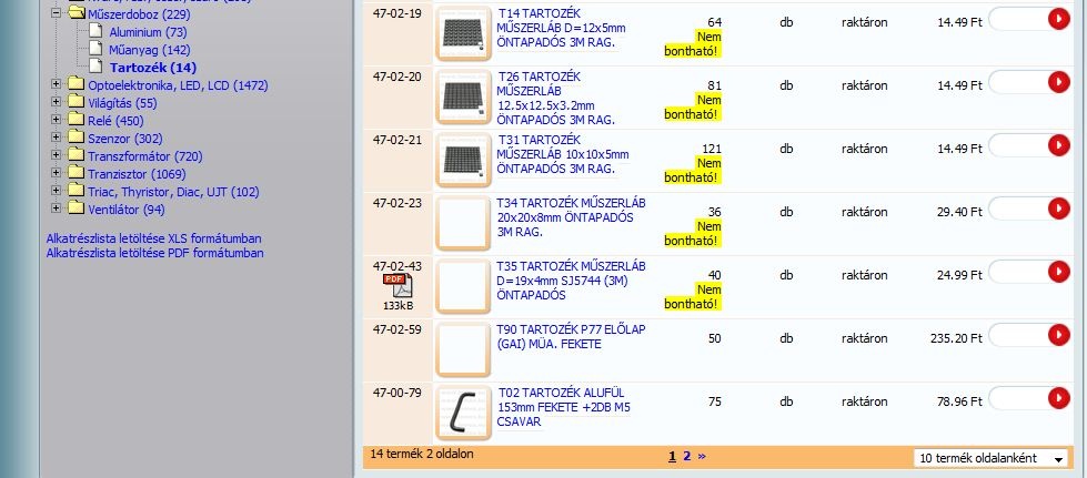

Bencikusz, a Lomexes tételnek mi a neve/száma/akármije? Mert nekik ugye nincs képes katalógusuk, és a szövegmező alapján keresgélni meg kétesélyes: vagy rátalálok, vagy nem, most az utóbbi...

Tessék, mivel a lomexnél nem tudok linket kimásolni, ezért képként oldottam meg.

Na megint én leszek a negatív, de szerintem elég mókás amikor egy szépen feliratozott berendezésen helyesírási hiba van Ugyanis a CLIP egy P vel írandó, olyan szó hogy CLIPP nincs az angolban sem.
Kb olyan mint amikor egy volt osztálytársam így feliratoza a rádióján a beprogramozott csatornákat: "Danubiusz, ROKK FM, stb..." Egyszerűen nem tudtam nem kiröhögni.

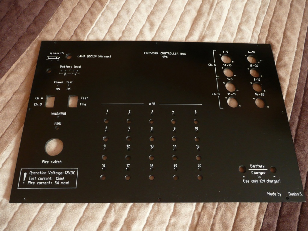

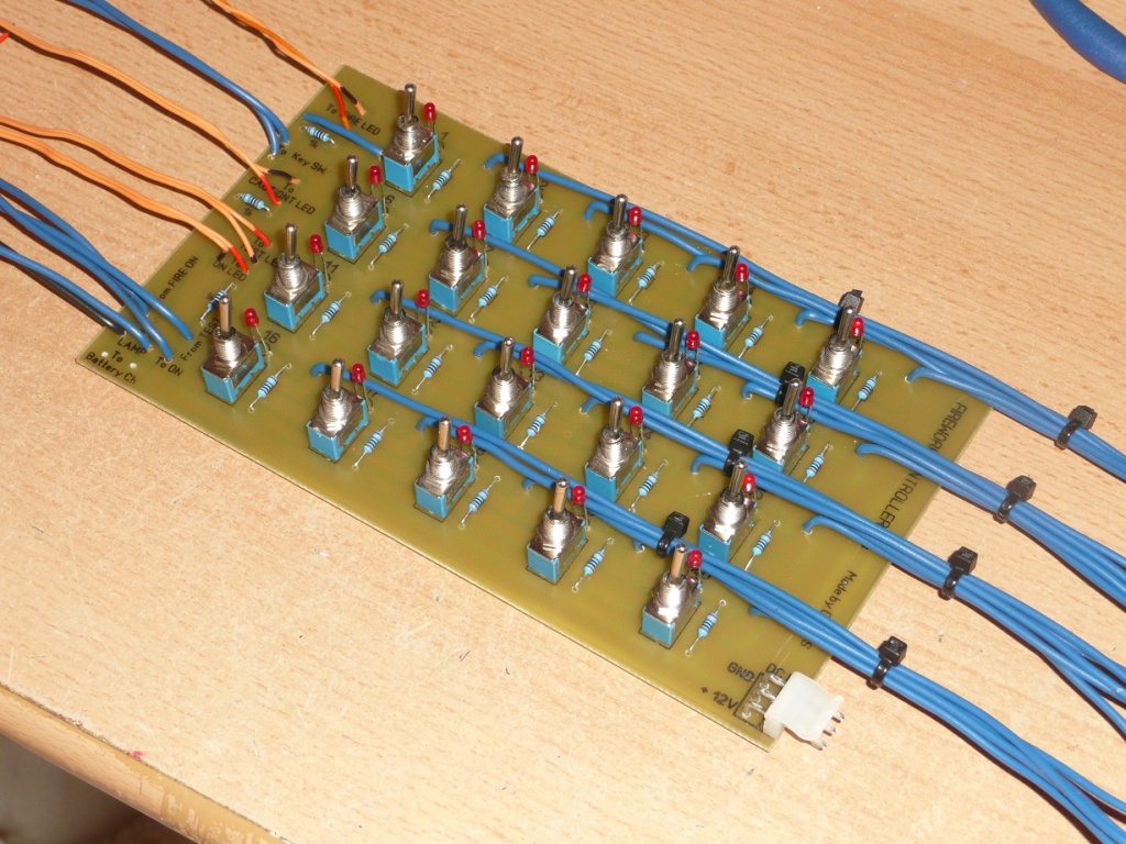

Akkumulátor cserének indult és teljes felújítás lett belőle... A kisebbik tűzijáték indítóm kapott új belsőt és előlapot. Ez lett belőle:

Látszik, hogy hogy odafigyelve építetted a nyákot, mert nagyon szép a kivitelezés.
Hadd jegyezem meg, hogy a feliratozás külön tetszik. Nincs túlbonyolítva mindenféle őrült csicsával, letisztult egyértelmű professzionális feliratozás. Néhány hónap és bevethető a készülék.

Sokat gondolkoztam rajta, hogy milyen és mennyi felirat legyen rajta. Akartam még ezt-azt ráírni, de ennyiben mardatam. Nekem megfelel így!

Szevasz, nem számít hogy van fel írva, csak tudni lehessen mire is szolgál az a két led dióda!. Igazad van, mert el néztem, tényleg egy P-vel írjak, na de semmi gond lehet még azon javítani!. Egyszerűen le veszem az egyik P-betűt, és kész, ugyanis ragasztva vannak!. . Lehet tovább röhögni!

Meg szabad kérdezni, hogy milyen technológiával készült a feliratozás?
