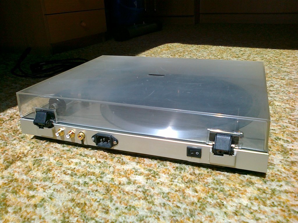

(#) tube_dani hozzászólása Ápr 24, 2012 /
A RIAA-t beraktam egy fémdobozba. Ezen rajta van a lemezjátszóról jövő GND kivezetés, a jelföld és a védőföld. Csak a hangszedőt használva (ugyanis a pioneer két részből áll: a mechanika (kar, autoreturn...) az alsó fedlapon van, a motort vezérlő elektronika trafóstul pedig a felső fedlapon) bekapcsoltam a Hi-Fi-t. Néma csend, a hangerőt feltekerve is csak a természetes sistergést hallottam.
Nagyon megörülve összeraktam a két részt és felraktam egy lemezt. Na itt már megjelent a brumm. Gondoltam a trafó megszór valamit.
Szédszedtem a két részt, a trafó messze került mindentől, de így is volt brumm.
Feljöttem ide a fórumra és írtátok, hogy a jelföldet nem kell a védőföldre vinni. Szóval kábelt lecsíptem, de a brumm megmaradt.
Megpróbálom visszaállítani az első állapotot, amikor néma csend volt.
(#) CHZ hozzászólása Ápr 24, 2012 /
RIAA dobozát kösd össze az előerősítő nyákjával, ahol a tápfesz GND pontja is csatlakozik. RCA aljzatokat szigetelve kell szerelni, nem kapcsolódhat a fém házhoz.
Lemezjátszó + GND vezetéke a fém dobozhoz kötendő.
(#) tube_dani válasza CHZ hozzászólására (») Ápr 24, 2012 /
De akkor végső soron a +GND vezeték a fém dobozon keresztül a nyákon a tápfesz GND-re csatlakozik, ahova a jelföld is.
(#) CHZ válasza tube_dani hozzászólására (») Ápr 24, 2012 /
Találkozik , de nem mindegy, hogy hol.
Az a lényeg, hogy ne keletkezzen hurok.
A jelvezeték földje külön legyen, áram ne folyhasson rajta. Készülék házak (lemezjátszó és előfok doboza) függetlenül a tápegység GND -jére menjen, ott már találkozhatnak, kell is. így nem lesz brumm,garantálom..
(#) tube_dani hozzászólása Ápr 26, 2012 /
Tegnap és ma a dobozon furkáltam a csatlakozók helyeit és tisztogattam a többi alkatrészt. Most rakom össze a kész lemezjátszót. Holnap töltök fel képeket is.
Ezután beépítem a RIAA-t egy fémdobozba, aztán szólhat a muzsika!
(#) tube_dani válasza tube_dani hozzászólására (») Ápr 27, 2012 /
Íme néhány kép. Következő lépés a RIAA újradobozolása.
(#) Massawa válasza tube_dani hozzászólására (») Ápr 29, 2012 /
Már a képböl is látható, hogy 2 aranyszabályt nem tartottál be.
Egy ilyen érzékeny gramofonban a halozati és motorhajtó részt a legtávolabb kell vinni a hangjelektöl. Ez értelemszerüen a pick-up-hoz képest az átlós ellenkezö sarok (hátulról nézve a jobb sarok).
Sajnos maga a pickup annyira érzékeny a hálozati brummokra, hogy igen nehéz kiárnyékolni. Nekem az elsö gramafonnál ez csak egy permallyosdobozzal sikerült, és a motort is át kellett helyeznem. A második lemezjátszót már ezen ismeretek alapján teljesen másképpen terveztem, és sokkal kevesebb gond volt vele.
