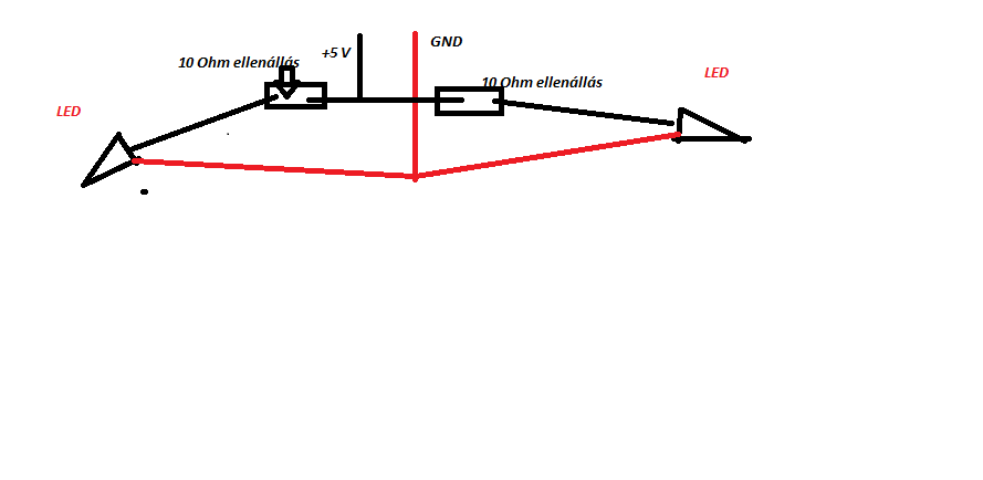

Az nem baj ha a LED lámpát így kötöttem be?
USB - ről működik.
Egy kicsit melegszik az ellenállásnál...

A 10 ohm hogyan jött ki?
(#) mate_x válasza Tranzisztor mester hozzászólására (») Szept 23, 2012 /
Tudni kellene a LED nyitófeszültségét és az optimális áramerősségét. Ha ezek ismertek, akkor az ellenállás teljesítménye is meghatározható.

Ráadásul az értéke is.

Szerintem 10 ohm helyett mehetne bele 100 ohm -os, és akkor nem melegedne, bár nem ismerem a LED-eket.... Egyébként a bekötés az jó...

Mekkora ellenállás kell egy piros és egy sárga LED elé?
USB - ről működne (5 V)
(#) zolika60 válasza Tranzisztor mester hozzászólására (») Szept 24, 2012 /
180 Ohm. Már egyszer betettem neked a számolót.

Először megnézed itt mik a led értékei..Bővebben: Link
Utána számolsz ezzel az előbb kinézett adatokkal.. Bővebben: Link
(#) pjg válasza Tranzisztor mester hozzászólására (») Szept 24, 2012 /
Mint a zöldnek. Mester!
