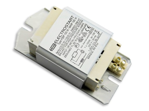

(#) silent15 hozzászólása Máj 14, 2012 /
Azt szeretném kérdezni, hogy van egy ehhez nagyban hasonlító előtétem: Bővebben: Link
De az enyémen nincs bekötés, nincs rajta hogy melyik bemenet és melyik a kimenet.
Nincs erre valami szabvány?

(#) Stefan válasza silent15 hozzászólására (») Máj 14, 2012 /
Teljesen mindegy, hogy kötöd be. Nincs külön be és kimenete.
