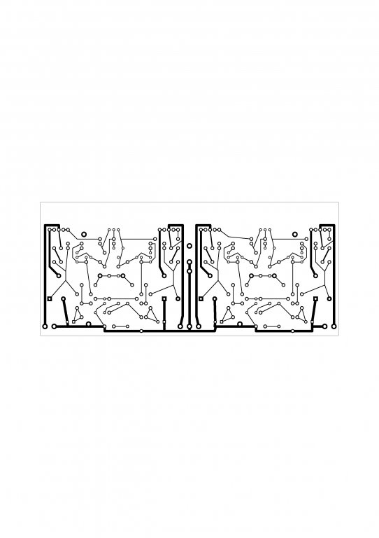

Köszönöm az elismerő szavakat. A kapcsolást ezen az oldalon találtam, valaki utánépítette, de nemnagyon írt róla semmi különöset, mivel nagyon hasonlít KD mester egyik erősítőjére ezért sokat gondolkoztam melyket építsem meg és emmellett döntöttem, hogy erről is legyen némi leírás a későbbiekben.
Más fórumon találtam róla némi infót: legalább 20 éves a kapcsolás, a tápfeszt +-56V-ig lehet emelni és a végtranyók, valamint a bázis és emitter ellenállások megduplázásával még szebb hangot lehet vele elérni. Módosításaim az eredeti rajzhoz képest: a biztosítékokat és a rájuk kötött kondikat kihagytam, valamint a BF469-470-et BF420-421-el helyettesítettem, mert az előbbit már nem gyártják és a helyettesítője is ritka kincs BF471-472, elméletileg csak teljesítményben térnek el a tranyók, nem találtam róluk olyan doksit, ahol karakterisztika lenne feltüntetve. BD139-140-es maghajtókkal is meg lehet építeni, de én ragaszkodom a BF-hez, mert igaz, hogy nagyfrekis kapcsolótranyók, de hangtechnikában kiválóan megállják a helyüket. A BC414-416-et se könnyű beszerezni (LOMEX-be ne is keressétek) BC550-560 a helyettesítője, de az ElektroKonthába lehet kapni. Az emitter ellenállások 5W-osak, a kimeneti 10Ohm-os szűrő 2W-os Az eredeti alkatrészektől ne nagyon térjetek, hiszen azokat HF kapcsolásokba tervezték. A nyákot én terveztem ingyenes ExpressPCB progival, és a lehető legtömörebb kialakításra törekedtem, 1 centit ráhagytam a nyákra, hogy tartsa a hűtőbordát, ami pont elégnek bizonyult. A végtranyóknál figyeltem arra, hogy később fejleszthető legyen, én az 50W-os verziót csináltam meg TO220-as BDW93-al, de ha később növelni akarom a teljesítményt TO218-as BDW83-hoz is jó lesz. 4 hiba van a rajzban: 1: a progiban nincs megfelelő méretű trimmer poti, csak kisebb, a középső láb fölött 2 lyukkal van a megfelelő furat. 2: a bemenő kondit 1 lyukkal kisebbre terveztem, szerencsére a WIMA kondiknak volt akkora lába, h visszahajlítva pont eléglegyen. 3: a föld csillagpontra nem figyeltem, de ez könnyen orvosolható némi átrajzolással. 4: a kondik polaritására nem figyeltem, csak a méret volt a lényeg
Valamiért nem tudtam több képet csatolni. Itt a beültetési oldal és KD mester tervezte kapcsolás, amit itt már közzétett.
Valami rémlik, mintha olvastam is volna, jó úton jársz, ha Canopust tervezel magadtól
grat hozzáLenne pár kérdésem ehhez a kapcsoláshoz, hány V-ról járatod és milyen végtranyókat használsz, a nyákterven nem látszik?
