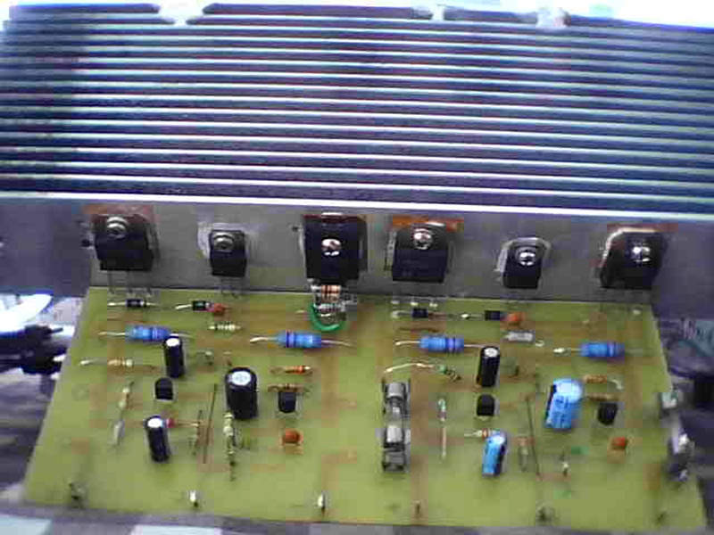

4 év kihagyás után újra elkezdtem elektronikával foglalkozni. íme a hétvége termése, a Canopus nagytestvére:

Jól kicentizted a nyák méretét . Amúgy jó lett gratulálok !

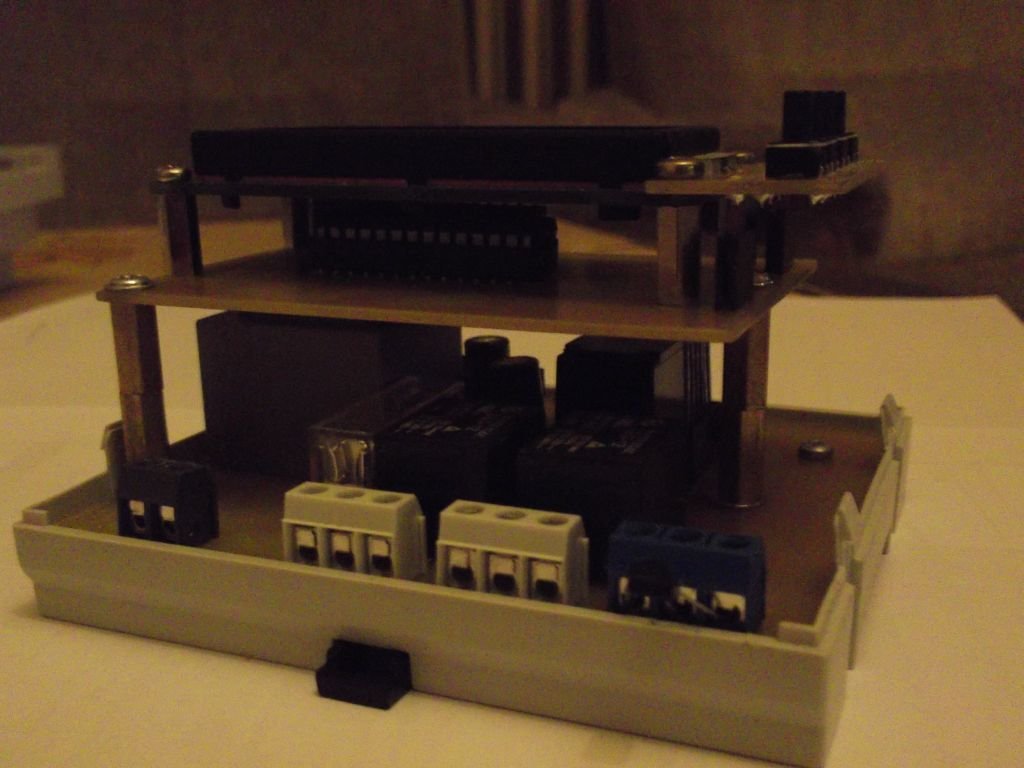

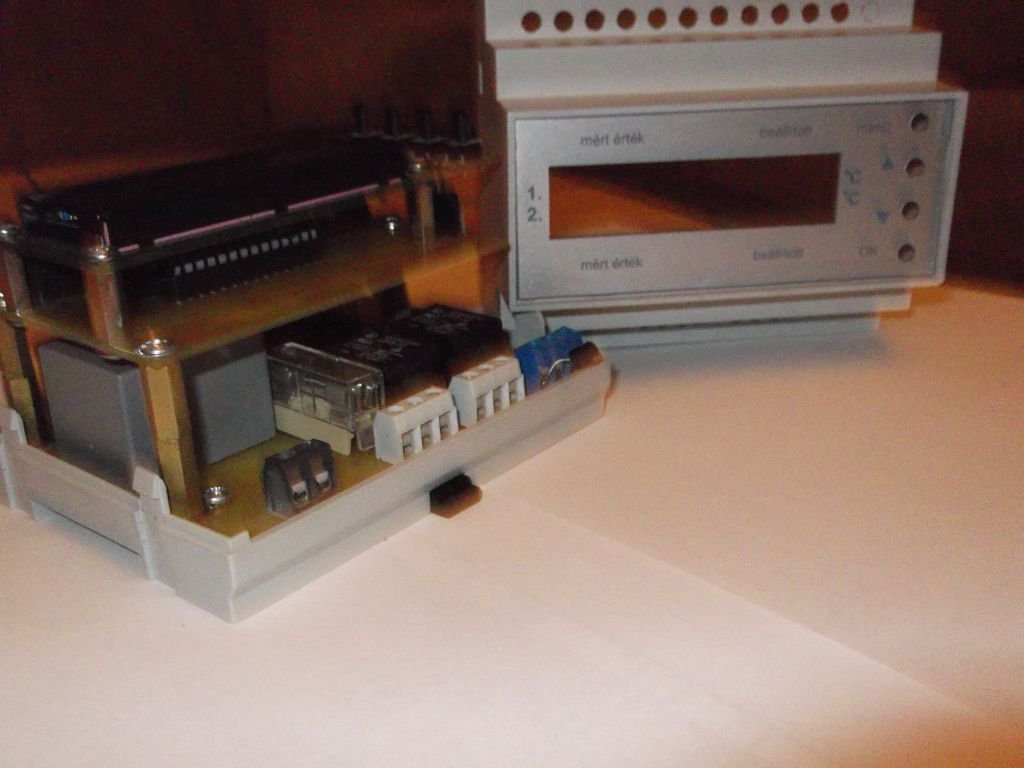

Készlettem az első Hőfokvezérlőmmel.Három relével,saját táppal két szenzorral.

Az volt a célom, h minnél közelebb legyenek az alkatrészek, kevesebb zajt szedjen össze a kütyü. A panel pont megfelelő lett volna, csak nem volt elég nagy maratóedényem ezért kellet lecsapni a sarkokat, a képeken nem látszik, de 1,5 centit ráhagytam a panelra, hogy tartsa a bordát, ne kelljen majd bíbelődni vele dobozoláskor. Következő művem egy átalakított AT-s táp lesz hozzá, nincs most idegzetem, se időm trafót tekergetni.

Komoly technika,gratula hozzá.

Nagyon jó,grat.

Nagyon jó lett! Tetszik. Ha esetleg publikus a kapcsolás és a progi akkor feltehetnéd. Engem pont valami hasonló dolog érdekelne.

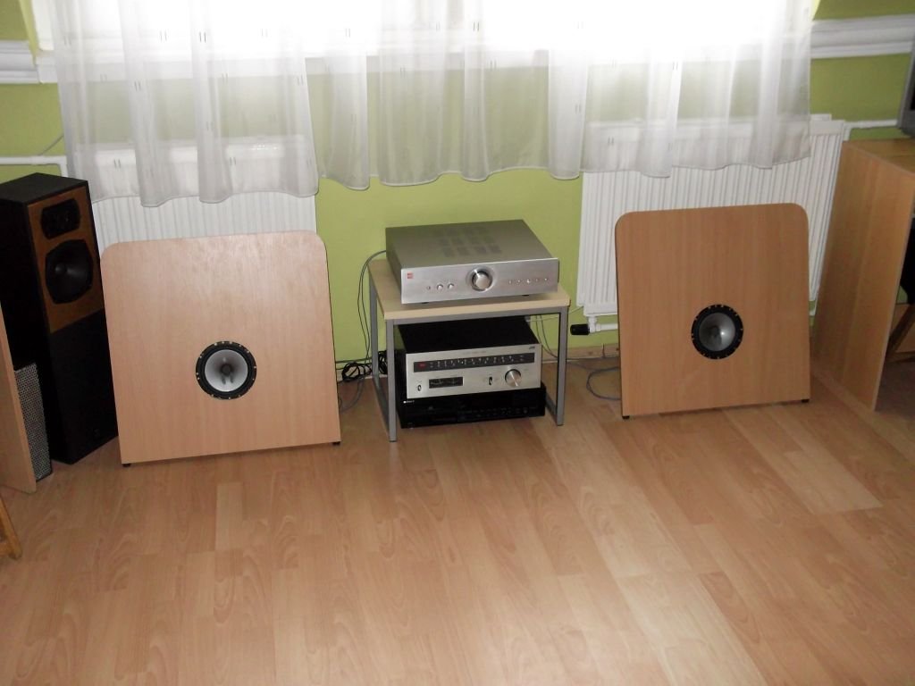

(#) Mayan hozzászólása Máj 15, 2012 /
Építettem open baffle hangfalat és módosítottam a tqwt-t, 10cm-es thomson hangszóróhoz, jobb belső csillapítással, így nagyon mély basszusa van, igen szépen szól, első számú hangsugárzónak is alkalmas. Az open baffle pedig nagyon különleges jószág. Énekre és bármilyen valódi hangszeres zenére csodás, de a mai "zenékre" nem az igazi. Persze némi hangszín korrekcióval arra is jól szól, de az már nem olyan szép megoldás. Pioneer ts-g1711i van benne magaskónusz nélkül, 60*60cm. Hamarosan írok is egy cikket belőle mert magyarul nem láttam még a témában.
(#) szamóca válasza Mayan hozzászólására (») Máj 15, 2012 /
Nocsak! Egy valódi hangfal!
Egy JA66-ossal hajtod?
(#) Mayan válasza szamóca hozzászólására (») Máj 15, 2012 /
Most épp ez van bekötve, de néha váltogatom az erősítőimet... Ez a jungson amúgy elég jó referencia-erősítőnek, nagyon szép, finom hangú cucc.
Páran dicsérik is, az ár/minőség mutatója miatt.

(#) Frankye válasza Mayan hozzászólására (») Máj 15, 2012 /
Ez az "open baffle" miért jobb, mint a ládák? (Csak kíváncsiskodom, mert nem értek hozzá...)
(#) Mayan válasza Frankye hozzászólására (») Máj 15, 2012 /
Megírtam a cikket róla, olvasd át és tedd fel... ) amúgy azért jobb mert sokkal inkább megfelel az élő hangkeltésnek, mint a direktsugárzók, és ezért teljesen másképp is szól. Nyílt, kristálytiszta, vibráló és élő, légies és stresszmentes. Nekem nagyon bejön.
Értem, köszönöm. (A cikket átnézzük, ha rendben, kitesszük.)

Heló! nagyon szép a munka.Érdekel az erősitő,tudnál róla infót adni?milyen kapcsolás, felépités,esetleg ha tudnál nyáktervet,és kapcsolási rajzot küldeni,nagyon meg köszönném.Üdv.

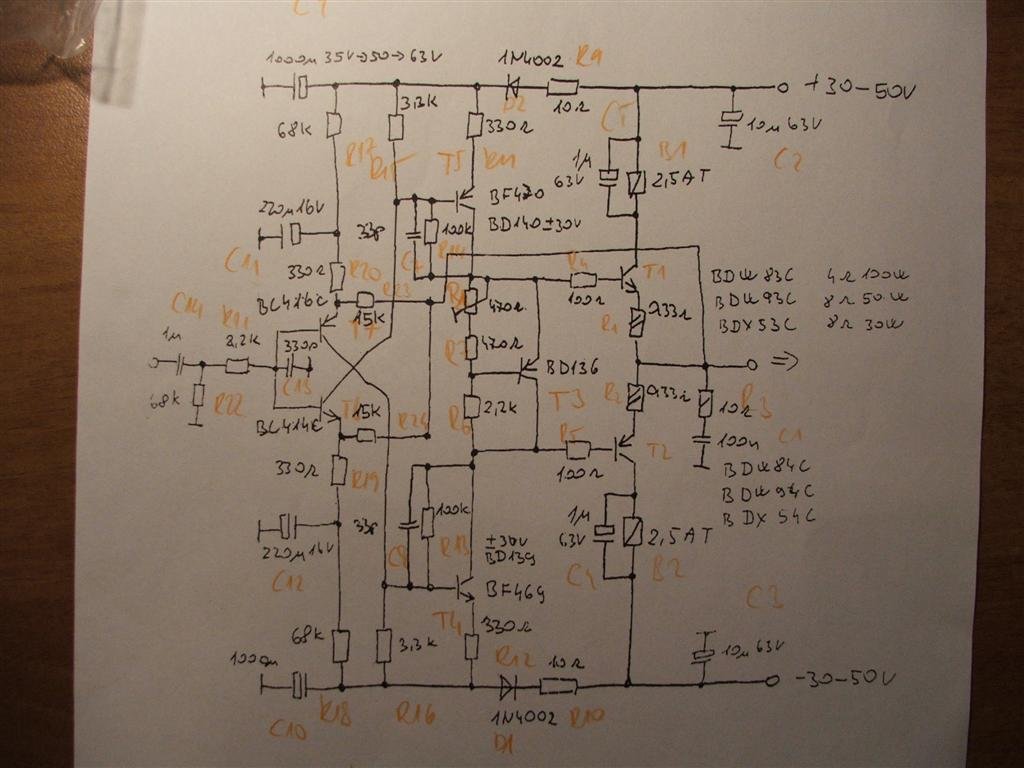

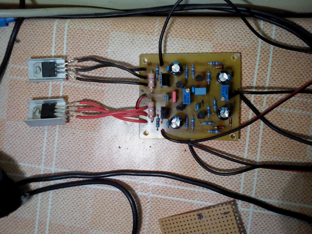

Na akkor ennek kapcsán én is teszek be ide valamit. Kb. egy éve sokat nézegettem KD Mester B5-jét, valamint a Hiraga LeMonstre visszacsatolását, és a kettőt úgymond ötvözve jutottam el egy komplementer szimmetrikus, átfogó visszacsatolású végfokhoz.. Amiről kiderült aztán netes kutakodásaim során, hogy kísértetiesen hasonlít a Canopus-hoz. 10W körüli teljesítményre méreteztem első körben, a terv már át van alakítva a 70W-os verzióhoz is, csak az még nem tudom, mikor lesz megépítve. Egyébként megbízható, stabil végfok. Nem varázsol el, nem vág földhöz, csak kellemesen, hosszan hallgathatóan szól. (Időközben rájöttem, hogy a meghajtó tranzisztorokat tulajdonképpen feleslegesen rontottam le 220p-s kondikkal.. frekvenciaátvitelben hozott jobb eredményt szimuláció kapcsán, azért maradt benne.. bár utólag rájöttem, feleslegesen). Lehet a kapcsolásban kritizálnivalót találni.. viszont ha úgy vesszük, ez a második, lényegében saját tervezésű végfokom, még ha kicsit húz is a Canopus topológiájára (mentségemre legyen mondva, utólag, HEED Audio-s cuccokat nézegetve fedeztem fel a Canopust, mikor már megépítettem az enyémet). [OFF]KD Mester szerint maga a topológia is zsákutca, neki is mutattam annó a kapcsolást, olyan túl sokat nem kritizált benne

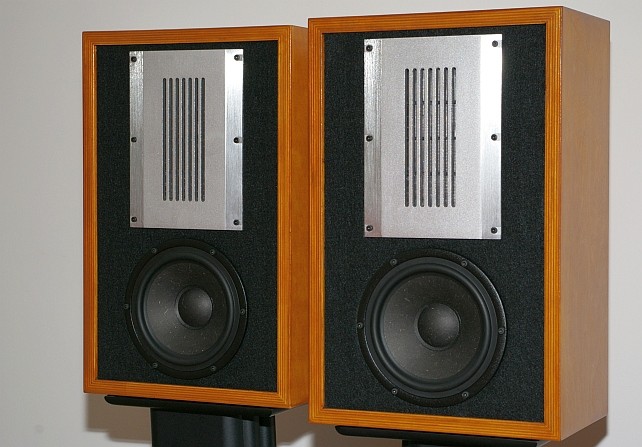

Elkészült (már egy ideje) a képeken látható 2 utas bass-reflex hangsugárzó (a reflexlyuk a hátoldalon található). Seas ER18RNX mély-közép és Hivi RT8II-es magashangszóróval készült, a kinézet - részben a magashangszóró miatt - kissé retró stílusú. 18mm-es rétegelt lemezből készült a doboz, az asztalosmunka nem az én művem, csak a tervezés, váltókészítés és a doboz felületkezelése. Otthoni, hifi felhasználásra való hangsugárzó. Kellemes kiegyenlített a hangképe, viszont a magassugárzó kialakítása miatt vertikálisan irányítottak a magashangok. Ez tipikusan _nem_ az a hangsugárzó ami konyhai főzés mellé háttérzene hallgatásra javasolt hanem sokkal inkább aktív zenehallgatásra.

Köszönöm az elismerő szavakat. A kapcsolást ezen az oldalon találtam, valaki utánépítette, de nemnagyon írt róla semmi különöset, mivel nagyon hasonlít KD mester egyik erősítőjére ezért sokat gondolkoztam melyket építsem meg és emmellett döntöttem, hogy erről is legyen némi leírás a későbbiekben.
Más fórumon találtam róla némi infót: legalább 20 éves a kapcsolás, a tápfeszt +-56V-ig lehet emelni és a végtranyók, valamint a bázis és emitter ellenállások megduplázásával még szebb hangot lehet vele elérni.
Módosításaim az eredeti rajzhoz képest: a biztosítékokat és a rájuk kötött kondikat kihagytam, valamint a BF469-470-et BF420-421-el helyettesítettem, mert az előbbit már nem gyártják és a helyettesítője is ritka kincs BF471-472, elméletileg csak teljesítményben térnek el a tranyók, nem találtam róluk olyan doksit, ahol karakterisztika lenne feltüntetve. BD139-140-es maghajtókkal is meg lehet építeni, de én ragaszkodom a BF-hez, mert igaz, hogy nagyfrekis kapcsolótranyók, de hangtechnikában kiválóan megállják a helyüket. A BC414-416-et se könnyű beszerezni (LOMEX-be ne is keressétek) BC550-560 a helyettesítője, de az ElektroKonthába lehet kapni. Az emitter ellenállások 5W-osak, a kimeneti 10Ohm-os szűrő 2W-os Az eredeti alkatrészektől ne nagyon térjetek, hiszen azokat HF kapcsolásokba tervezték.
A nyákot én terveztem ingyenes ExpressPCB progival, és a lehető legtömörebb kialakításra törekedtem, 1 centit ráhagytam a nyákra, hogy tartsa a hűtőbordát, ami pont elégnek bizonyult. A végtranyóknál figyeltem arra, hogy később fejleszthető legyen, én az 50W-os verziót csináltam meg TO220-as BDW93-al, de ha később növelni akarom a teljesítményt TO218-as BDW83-hoz is jó lesz. 4 hiba van a rajzban:
1: a progiban nincs megfelelő méretű trimmer poti, csak kisebb, a középső láb fölött 2 lyukkal van a megfelelő furat.
2: a bemenő kondit 1 lyukkal kisebbre terveztem, szerencsére a WIMA kondiknak volt akkora lába, h visszahajlítva pont eléglegyen.
3: a föld csillagpontra nem figyeltem, de ez könnyen orvosolható némi átrajzolással.
4: a kondik polaritására nem figyeltem, csak a méret volt a lényeg
