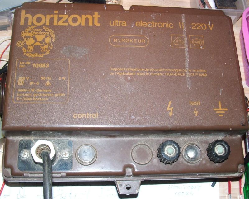

(#) otto54 hozzászólása Máj 17, 2012 /
A HORIZONT 10083 villanypásztor készülék működőképes állapotban mekkora feszültséget ad ki?
Emlékeztetőül csatoltam a képét is.
Köszönettel:

(#) dizi válasza otto54 hozzászólására (») Máj 17, 2012 /
Helló
5200 voltot ad ki 1,2-1,5 JOULE energiával.
(#) otto54 válasza dizi hozzászólására (») Máj 17, 2012 /
Köszönöm az információt!
Zárlatos lett az eredeti trafója és valamivel pótolni akarom,de úgy,hogy az eredeti paraméterek ne változzanak.
Helló
Hát az nehéz lesz, hogy ismét ne essen zárlatba.
(#) frob válasza otto54 hozzászólására (») Máj 17, 2012 /
Tudnál egy képet felrakni az eredeti nagyfesz trafóról egy centimétert vagy vonalzót mellérakva?
